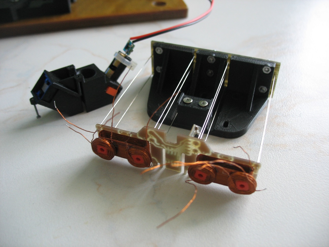

Для своего проекта лазерного проигрывателя винила ищу бронзовую проволоку с высокими пружинистыми свойствами, желательно марок БрБ2 или БрКМц3-1, диаметр в диапазоне 0,4-0,5 мм. Проволока нужна для изготовления стержневых пружин подвески считывающей головки.
Пробовал использовать калиброванную стальную проволоку от гитарных струн, но из-за того что рядом в конструкции располагаются неодимовые магниты отклоняющей системы то эти струны тянутся к ним и это влияет на общую работу подвески. Нужно буквально несколько метров. В продаже есть только от килограмма и выше, ну и куда я дену остальное? Конечно если никто не отзовется то придется брать у продаванов килограмм.
На фото рабочий макет в состоянии сборки с подвеской из струн и отклоняющими катушками.

Бериллиевая бронза и бронза с содержанием кремния и марганца чаще используется в виде пластин чем в виде проволоки - упругие части реле и различных переключателей. Кстати, такой материал в виде проволоки использовался в подвеске оптических линз для проигрывателей компакт-дисков, но там они очень тонкие и короткие. Нужный мне диаметр проволоки достаточно редко встречается к сожалению. Похоже придется покупать килограмм. Тут еще проблема в том, что нужно подобрать упругие свойства проволоки конкретно под вес самой головки моей конструкции - если проволока тоньше то головка может сильно провисать в отключенном состоянии проигрывателя касаясь пластинки, а выберешь более толстую то может не хватить усилия электромагнитной системы для нужной амплитуды отклонений головки при управлении. На подвеске из гитарных струн я подобрал примерно нужный мне диаметр, но бронза имеет другой модуль упругости и тут с ней придется еще повозиться подбирая нужный диаметр. Но покупать килограммами разный диаметр проволоки только для того чтобы выбрать нужный кусок длиной всего в метр довольно накладно, учитывая сейчас стоимость цветного металла
Сейчас продумываю технологию по обработке бронзовой проволоки так чтобы можно было у нее снимать по всей длине только поверхностный слой небольшой толщины, чтобы купить проволоку заведомо немного более толстую и добиться нужной упругости снимая лишнее. Та еще задачка хотя станки у меня дома есть.

Вам фильера (волочильная доска) нужна. Как раз и нагартуете свою струну.

Хорошая идея с фильерой, спасибо за наводку! Волочильные доски сейчас смотрел - конечно дороговаты, но учитывая возможность по шагам подгонять всего один размер проволоки до необходимого диаметра то это вполне вариант, как для опытно-конструкторских работ. Да еще и нагартовка бонусом идет бесплатно
. Позже отпишусь чем дело закончилось.
Кстати, есть еще вариант - пойти к ближайшему ювелиру и за немного денег воспользоваться услугами его фильеры.

Заказал таки проволоку из бериллиевой бронзы у китайцев на Али - 50 метров, диаметр с запасом - 0,5 мм. Дороговато (36 $) но все равно дешевле чем продают у нас начиная от килограмма
(бериллий как редкий элемент очень дорогой). Тут китайцы молодцы - подсуетились, в отличии от наших (кстати продавцов такой проволоки на всем Али поиском нашел буквально единицы). В городе у нас нашел ювелирные мастерские где согласились за недорого дать попользоваться фильерами для протяжки проволоки до нужного диаметра. Значит будем проект лазерного проигрывателя винила двигать дальше. Купил к этому проекту и еще один 3Д принтер - на этот раз печатающий фотополимерами, для печати мелких но точных деталей. Думаю что наверно надо будет открыть здесь отдельную тему по этому проигрывателю.

Приехала наконец бронзовая проволока от китайцев. Вопреки их описанию она не твердая а мягкая, пружинные свойства слабые. Остается только проверить какой это в действительности материал сделав ее термообработку - закалить при температуре 750-780 градусов и потом состарить при температуре 315 градусов в течении нескольких часов. Если упругие свойства не повысятся значит китайцы и тут н@&**и.
