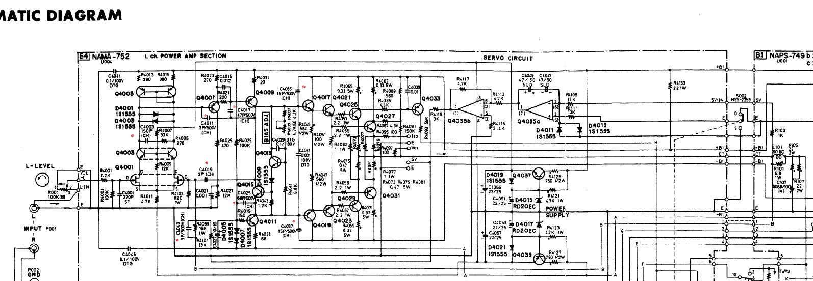

Встал вопрос замены древней керамики на современную. Прошу сведущих людей прояснить вопрос. Так как , техника под выводные детали, то сами понимаете, что огромное семейство СМДшных кондеров (с достойными характеристиками ) - отпадает. В основном , ими представлены каталоги на сервисах продаж.
Короче, не ограничивая тему обсуждения керамики в общем (поскольку, тема актуальная, недостаточно освещенная, кстати - не заслуженно), прошу совета по моему конкретному случаю.
Решил подновить своего старичка Onkyo Integra M-506. Звеном , которое не исследовано в нем, осталась керамика. Так как детальки древние , то информации по ним - нет. О чем речь? Керамика на малые емкости, причем, заявленная допустимая напруга на них, на схеме обозначена в 500В. Трудно сказать, чем могло быть вызвано такое требование 30ти летней давности... вот вобщем-то и все вводные, могу добавить , что кондеры , все дисковые (внутренняя предвзятость к таким, может , и не обоснованная). Потому и прошу помощи, на какую современную , хорошую, керамику можно заменить ? Для полной ясности выкладываю схему... (интересующие элементы пометил красной меткой)[img][img]

любые np0, хоть типа таких https://aliexpress.ru/item/32885957264. ... web201603_
Высоковольтная керамика емнип тоже нормально себя в аудио ведёт

500 В скорее всего потому, что емкость керамических конденсаторов сильно зависит от напряжения и если работает близко к пределу емкость может упасть в несколько раз. А для 500 В что 5, что 50 вольт практически не влияет. А так да Сергей написал np0.

Спасибо! (я , примерно, так и мыслил, а как говорят в авиации - если дураки мыслят одинаково, то - это, уже аргумент)
Вопрос теперь вскочил, где набрать (заказать ) кондейки на нужную емкость? Пример от LgeDmitriya - мне знаком, хоть и не специалист по керамике , но такие кондеры знаю (есть у меня Филипсы такие - выше всяческих похвал).
Мне доступен Маузер, там ковырялся долго, но ничего путного так и не нашел :-( Возможно, что не так ищу. Но , наткнулся на слюду , типа такой https://www.mouser.be/ProductDetail/Cor ... CckFAtaw==
Подозреваю, что хорошую керамику ничто не переплюнет, однако, так как все номиналы есть на Маузере, возник вопрос: такая слюда может заменить керамику в данной схеме с положительным результатом?
