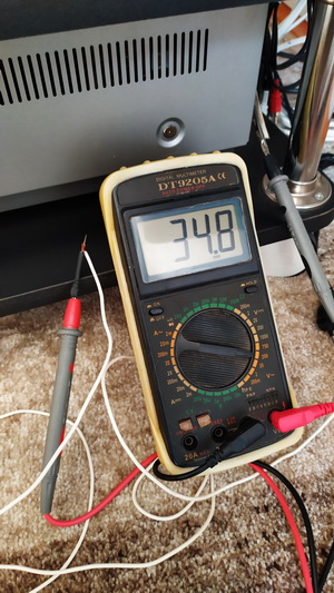

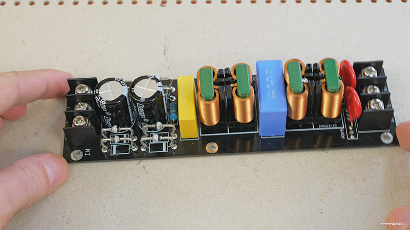

Купил китайский фильтр, который должен отфильтровать импульсные помехи и постоянку в сети, если она присутствует.
Что из этого вышло можно посмотреть на видео. Кстати есть много споров про то, есть ли на самом деле постояннная составляющая в сети, а что вы думаете по этому поводу?
Re: Как убрать постоянку и помехи в сети 220 простым способом
О новый видос! Постоянка есть но ее ни кто не видел. Как измерить не знаю, но говорят, что звук портит.
Не очень понимаю зачем там 8 диодов....
Два, или четыре вроде по схеме
4 синфазника одинаковых тоже не ясен смысл.
Ладно если бы они разного номинала были, тогда ступенчатый фильтр был бы для разных частот, но с виду они все одной индуктивности.
Схему бы посмотреть.
Зато нет ни варистора, ни предохранителей...
Чудо очередное.
В общем наверное работать будет, но половину деталей выкинуть можно
И не ясен смысл фильтра на нагрузку больше 3-х киловатт))
Вердикт - отказать! Самому сделать лучше и дешевле.

На видео видно, он не фильтрует.лысый писал(а): 09 май 2021, 09:11 Скорее всего таки "фильтрует", но только пока постоянка не больше прямого падения на нескольких диодах.

Мультиметр и прям в розетку? А переменка мешать не будет?лысый писал(а): 09 май 2021, 09:11 включите мультиметр в соседнюю с ним розетку, и вы увидите эту самую постоянку.

Сейчас пересмотреть не могу, но насколько помню, там испытатель подаёт постоянку сразу от пары вольт и больше.
А чё она будет мешать? В режиме DC нормально выискивает миливольты в розетке. Правда мультиметрами за три бакса давно не пользуюсь.

Воткнул тестер в розетку переключив на замер постоянного напряжения. Наблюдал минут 30 и несколько раз было 1, 0,7, 2.7 Вольт. Но только вечером, днём все нормально. Что такое происходит вечерами?

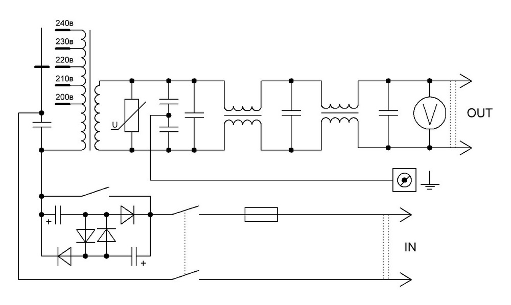

Фильтр Шушурина: https://www.google.com/search?q=%D1%84% ... irefox-b-d
В нескольких статьях, которые прочитал на тему фильтра Шушурина, акцентировалось внимание на диодах: подходят только определённые.
Не знаю, насколько это верно - не проверял, но внимание на это обратить, наверное, стоит...

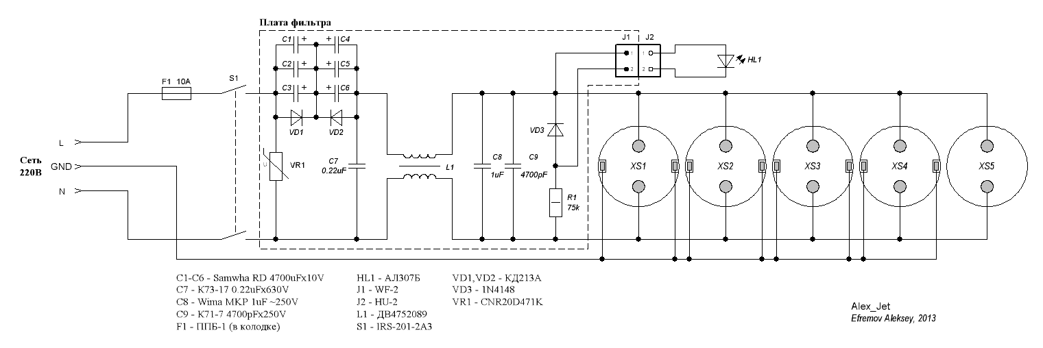

Такое решение (с несколькими розетками) нужно использовать с оглядкой: помехи от одной из нагрузок будут идти к другой по розеточной шине в обход фильтра. Поэтому в серьёзных девайсах на каждую розетку ставят свой фильтр: 6 розеток - 6 отдельных фильтров.
- Сообщения: 4383
- Репутация: 2930
Да, это идеальный вариант или сразу встраивать в усилитель плату.
- Сообщения: 388
- Репутация: 132
Как по мне - однозначно второе: встраивать, ставя фильтр исходя из конкретной нагрузки. Внешние девайсы - они, как не верти, универсальны в плохом смысле слова. Фиг его знает, что ты туда подключать будешь. Ну, а попытки объять необъятное чреваты большими компромиссами со всеми вытекающими...

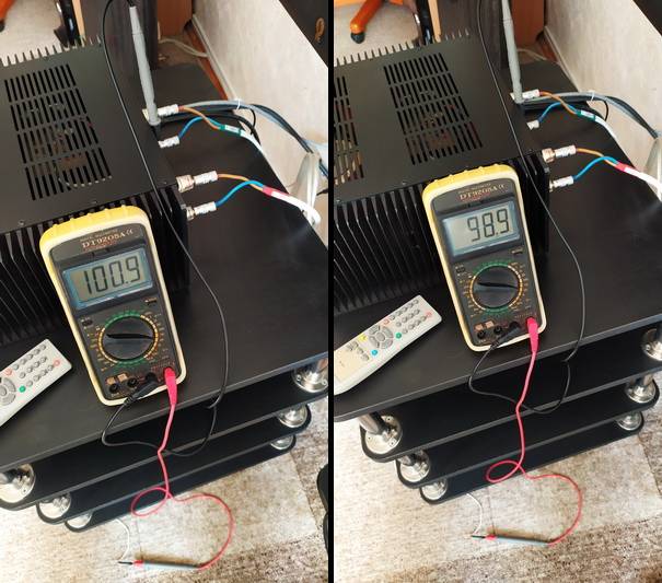

Эффект переворота вилки?витя ГАнсалес писал(а): 02 окт 2021, 16:13 https://hi-finder.ru/threads/sovety-pro ... ast-2.118/
это работает п. 15
Не поленился проверил. Воспользовался «обычным тестером», Rвх 1 мОм.п.15. Померяйте индикатором полярности*** остаточное напряжение на корпусе вашей аппаратуры. Для этого отсоедините все межблочные кабели и убедитесь, что между компонентами нет механического (а значит, и электрического) контакта. Включите их в сеть и коснитесь щупом клеммы заземления на задней стенке. Если прибор покажет около 55 В, переверните вилку, а еще лучше — измените полярность в самой розетке. В правильном положении напряжение на корпусе не должно превышать 12 В. Сделайте на вилке какую-нибудь отметку, чтобы потом не перепутать. Проделайте все это и с другими компонентами системы, после чего подключите интерконнекты. Теперь вредный потенциал между ними сведен к минимуму, и вы увидите, какие радикальные изменения произошли в звуке.
*** Этот прибор напоминает индикатор фазы, только вместо неоновой лампочки у него либо цифровое табло, либо линейка светодиодов. В Европе продается почти во всех крупных магазинах «Электротовары» и стоит от 20 до 50 евро. За неимением такового можно воспользоваться обычным тестером с высоким входным сопротивлением, подключив его между корпусом аппарата и «нулевым» (neutral) контактом сетевой розетки.
Первый подопытный – ресивер, с классическим трансформаторным БП.
Слева – одно положение сетевой вилки, справа – вилка перевернута на 180 Второй пациент – JLH.
БП та же классика, но с двумя ТС. Питается от сетевого фильтра с развязывающим трансформатором. Т.е. явной фазы и нуля нет. Неоновый индикатор светит в половину яркости от обоих контактов розетки.
Тот же JLH, но вынутой из розетки вилкой. Ну и… ?
При чём здесь
напряжение? Обычное ёмкостное. Обмотки трансформатора, сетевые провода (детали соединённые с сетью) – корпус. Больше площадь – больше ёмкость – больше напряжение.остаточное
Небольшое различие может быть обусловлено немного разной ёмкостью, при подключении условной фазы к началу или концу обмотки ТС.
Если же будет как у автора: 50 и 12 В, то явно не только ёмкость замешана.

Такой же эксперимент провёл с ПК. В обоих положениях вилки, мультиметр показал 102В. Что тоже понятно, там ИИП. И оба сетевых провода в фильтре, через Y-конденсаторы соединяются с корпусом компа.
Это хорошо для для трёхпроводной разводки с «землёй». А для моей двухпроводной бесполезно и даже чревато.
