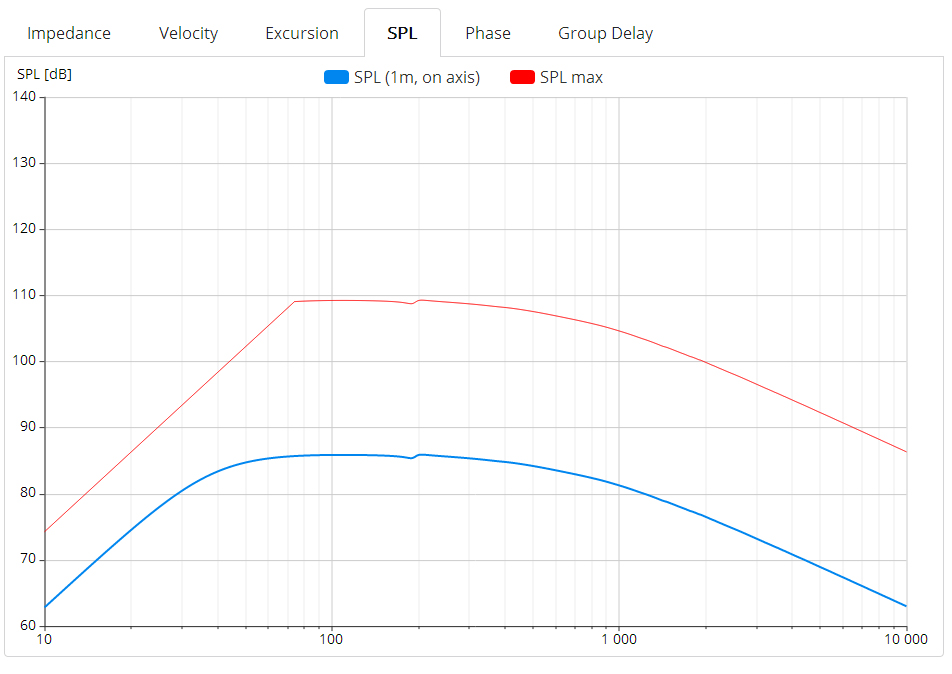

mwebmaster писал(а): 17 май 2021, 02:40 ...Какие мидбас дины вообще будут хорошо работать в ЗЯ литров 40 интересно ...
Dayton Audio RSS210HF-4
Особенность - невысокая чувствительность (86 дБ)
Вот симуляция АЧХ (голубая кривая) в ЗЯ 39 литров
Dayton Audio RSS210HF-4_closed_39L.jpg (145.96 КБ) 3266 просмотров

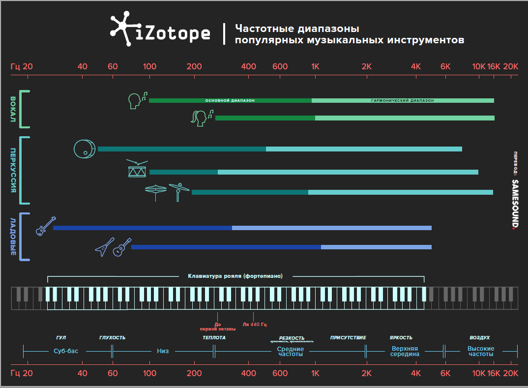

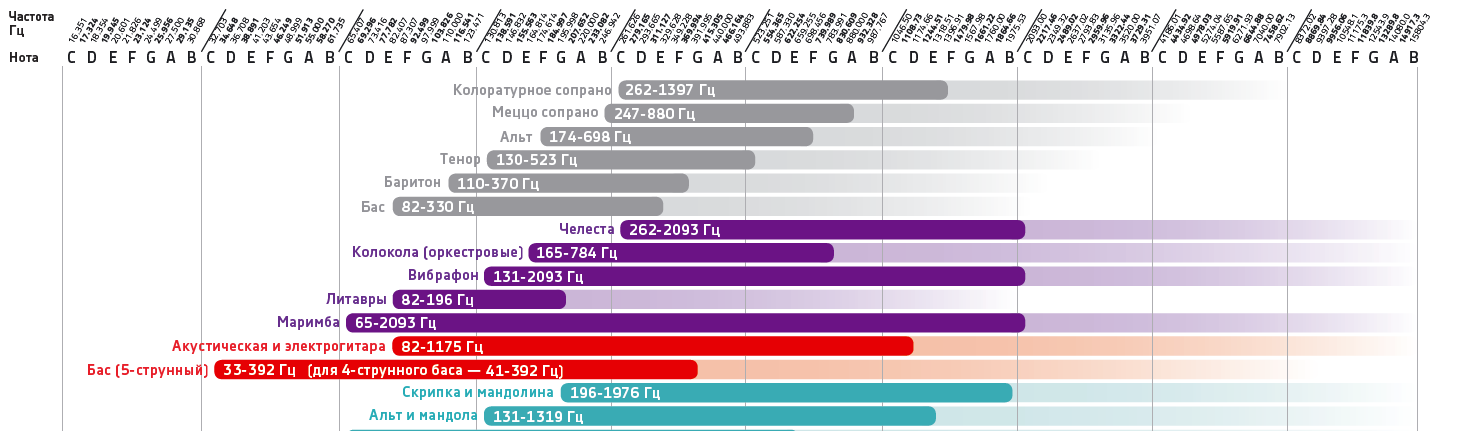

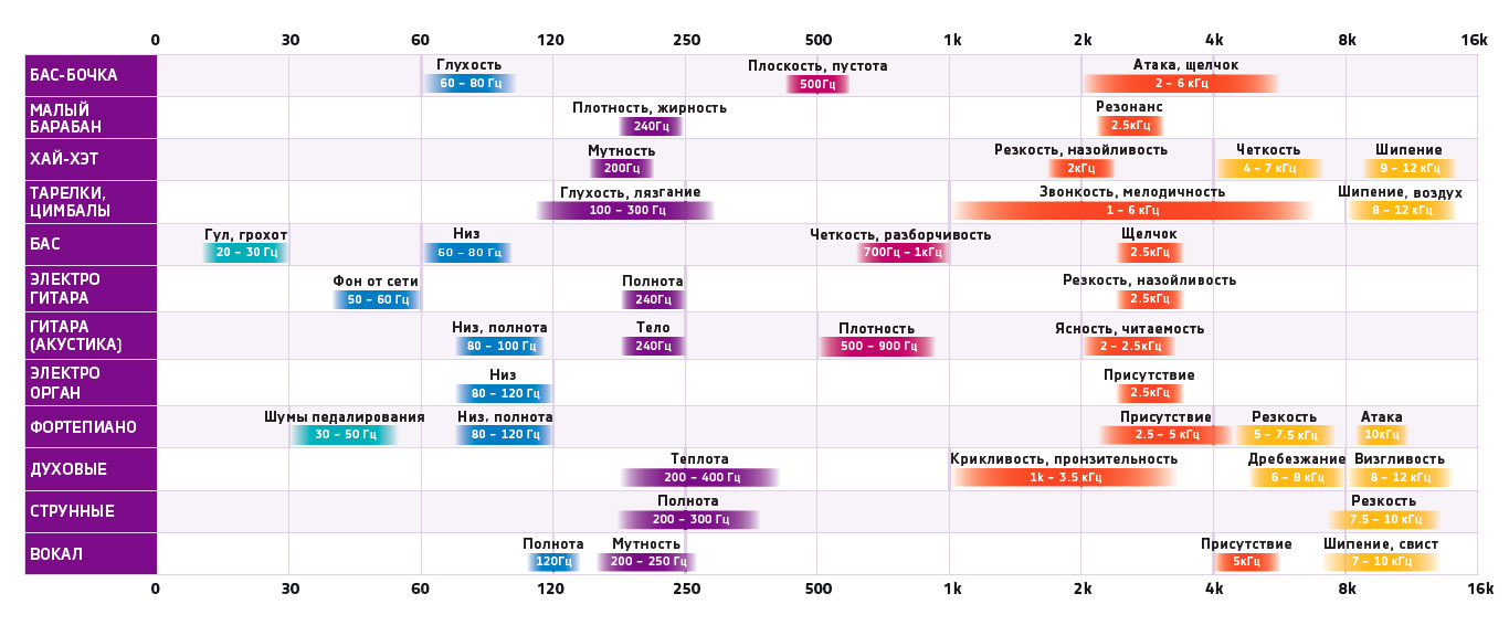

Судя по ссылке там все неплохо кроме ФЧХ НЧ-СЧ в области 600 Гц. У меня в 2-полоске SB Acoustics MW19P-4. Обьем примерно 40 л оформление ФИ. Но я его заткнул носком - субьективно подбубнивало на низах. Таким образом они у меня играют в режиме ЗЯ - вполне нормально. Из недостатков - всего 2 головки и частота разделения в районе 2,5 кГц. Субьективно все время ощущение легкой придавленности вокала - его играет как раз мидбас(( Если бы сейчас собирал свою 2-полоску - потратился бы еще больше и взял таки Сканскпик или Иллюминатор или Релеватор (на что денег бы хватило))
Кстати, вот несколько полезных табличек из статьи https://samesound.ru/prod/84394-frequency-chart-rus

LinuxManiac писал(а): 30 май 2021, 12:24 Dayton Audio RSS210HF-4
Вы предлагаете сабвуфер к купольному среднику подшить?
Сообщения: 1311
Стаж: 7 лет 2 месяца
Репутация: 882
Re: Трёхполоска на DSP
Я ничего никуда "подшивать" не предлагаю.
Я ответил на вопрос
В сформулированном вопросе присутствует наречие "вообще".
В ответ названа динамическая головка, которая наилучшим образом (из известных мне) будет работать в закрытом оформлении объемом 40 литров вообще.
