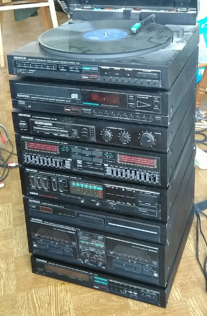

Суть создания темы вот в чём: Привёз хороший знакомый полный комплект-башню Kenwood, состоящий из восьми блоков. Он долгое время стоял без дела у него в гараже, стал мешать и знакомый решил сделать мне подарок. Центр 100-вольтовый (чистокровный японский товарищ). Почти все блоки рабочие, но нуждаются в основательной профилактике ввиду своего возраста.

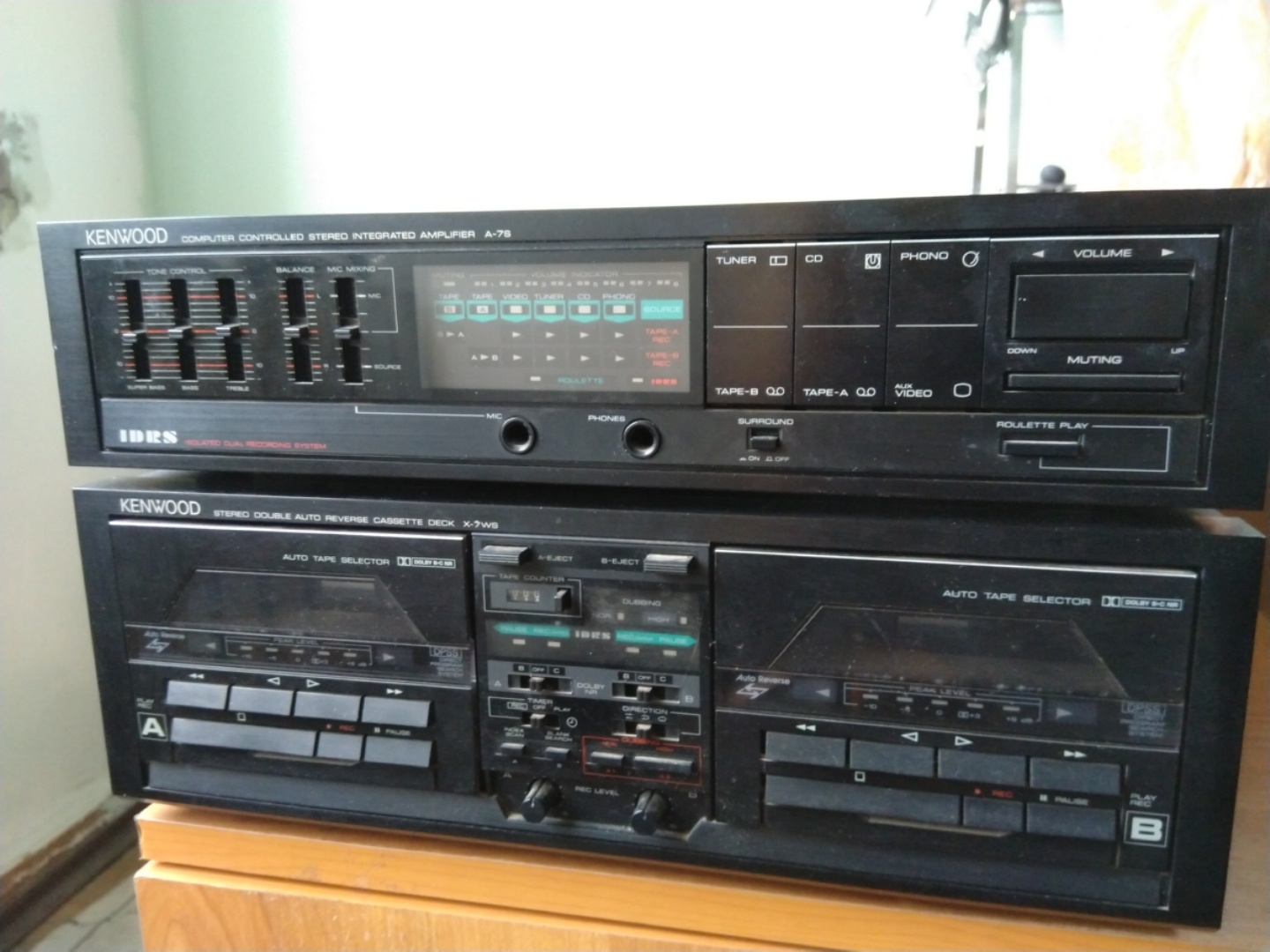

Информации по отдельным блокам (как и по названию самого центра, кроме того что он относится к TRIO) найти не смог :? и это меня огорчило. По усилителю мощности информация только по A-5S, а мой A-7S и у них довольно большие различия во внутреннем содержании (внешне мордочки одинаковы). Запустить усилитель отдельно от блоков, соединяемых с ним шлейфом (их три: тюнер, проигрыватель, кассетник), не получается, только в связке с друзьями.
Список блоков: Проигрыватель винила P-7S, Тюнер AM/FM/VHF/UHF Stereo T-9VS, Эквалайзер GE-900W, CD-проигрыватель DP-7S, Двухкассетная дека X-7WS, Усилитель A-7S, AV-музыкальный процессор SC700 и система дистанционного управления RC-7S.

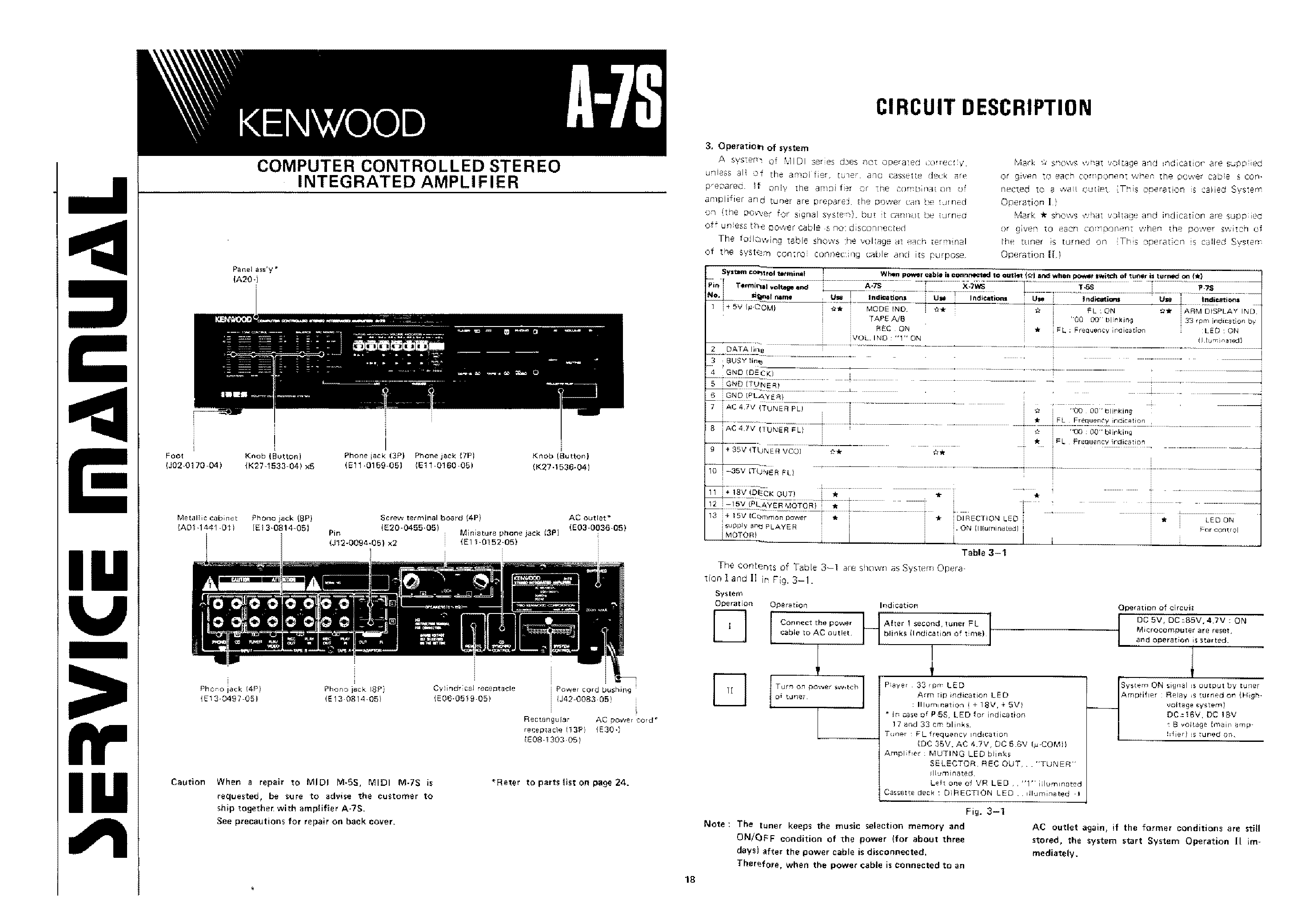

Трудно сказать, как Вы искали, но , к примеру - первый же запрос : (к сожалению - файл не прикрепляется (размер за 2Мбт :-( )
короче , вбиваете в поиск kenwood trio a-7s service manual и ловите. Но, я так понял, что у разных блоков - разные обозначения, потому что, на A-7S отловился только главный (усилительно-коммутационный блок, поэтому поиск нужно повторять по каждому блоку)
https://elektrotanya.com/kenwood_a-7s.pdf/download.html

Тюнер не работает. Нашёл пару битых транзиков (ищу замену). Эквалайзер, очень туго ходят регуляторы (все в ревизию, чистку, смазку). Музпроцессор полностью рабочий (просто чистка). Блок ДУ рабочий (маленькая платка в пустом корпусе)). СиДи-проигрыватель чистка-смазка. Кассетная дека тоже чистка, смазка всей механики, если имеются пасики - поменять (не разбирал ещё, есть они там?). Проигрыватель винила исправен, но необходимо чистить и смазывать, опять же пасики (если стоят). Основное в усилителе, вначале, после соединения всех блоков, включился, в корпусе щёлкнуло реле. Во второй раз уже пошёл в отказ. Подозреваю высохшие электролиты, буду менять. Заодно почищу и смажу регуляторы.

Dysindich писал(а): 01 июн 2021, 13:30 Трудно сказать, как Вы искали, но , к примеру - первый же запрос : (к сожалению - файл не прикрепляется (размер за 2Мбт :-( )

Бесовщина :-) , не иначе. (ссылка на страницу с вашей моделью)

Высохли, могут потянуть за собой ещё кого-нибудь. Запускается усилитель только в связке с с блоками, соединёнными шлейфом вместе. Главным усилительным и коммутационным блоком идёт усилитель, но запуск происходит при включении тюнера (щёлкает реле и загораются светодиоды). В усилителе стоит два транса, один силовой, второй маломощный (подозреваю, что для питания тюнера и подачи питания на реле запуска силового транса усилителя). Хочу научить усилитель запускаться отдельно от остальных блоков, в этом вся соль.

Dysindich писал(а): 01 июн 2021, 15:41 Бесовщина :-) , не иначе. (ссылка на страницу с вашей моделью)
Вашу ссылку я благополучно открыл и скачал, за что вам премного благодарен. Но на запрос по делу (конкретный, с плюсами даже) Гугел по-прежнему толкает какую-то каку. Так или иначе, благодарен за помощь. Завтра попробую через Тор зайти и спросить не у Гугела.
