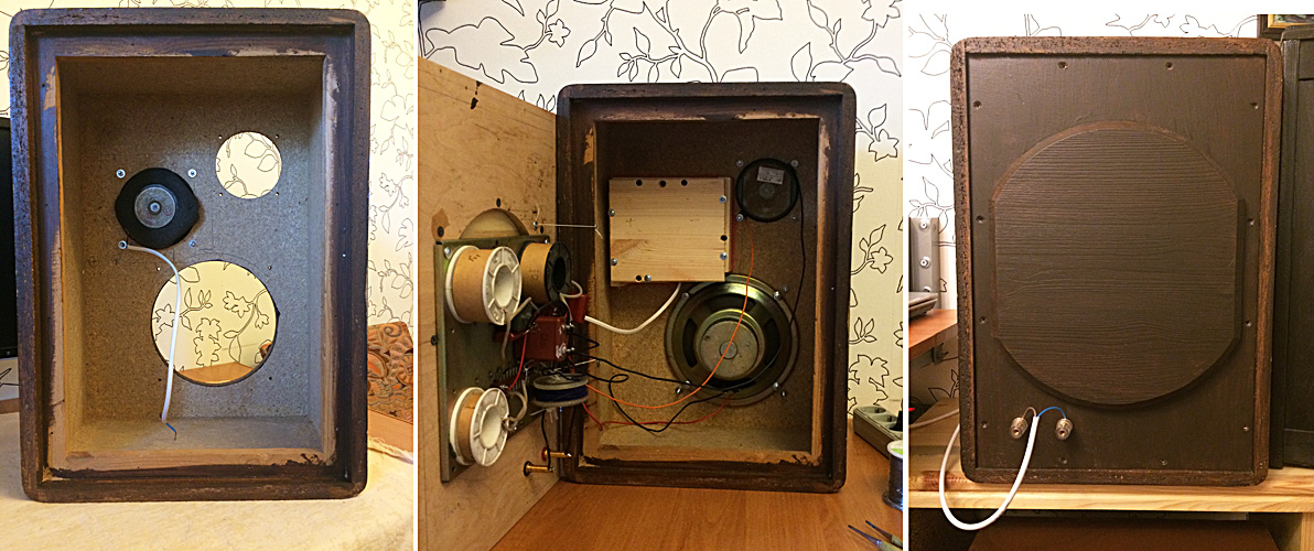

История этого проекта немного необычна. Редко случается так, что под готовый корпус подбираем динамические головки…

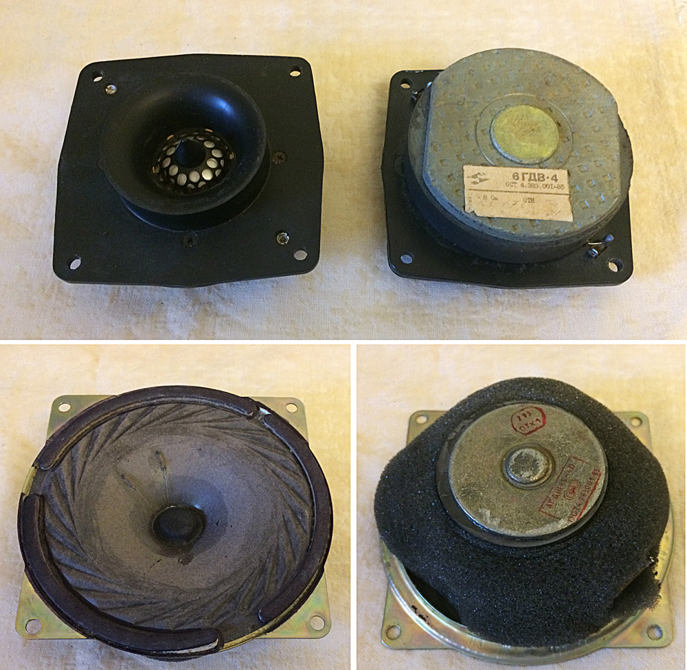

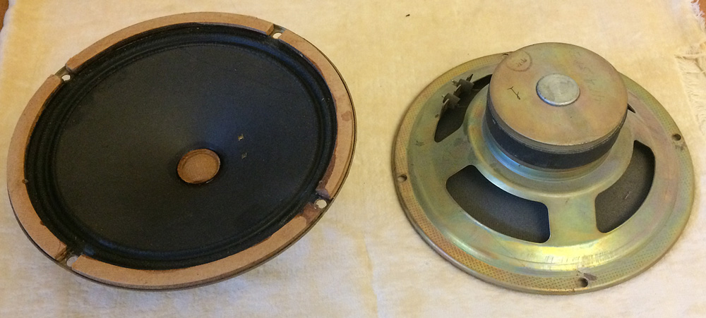

Предложили мне некоторое время назад динамические головки 15ГД-12. Интересны они тем, что их подвижная система имеет две независимые катушки сопротивлением 8 Ом, которые можно соединять как параллельно, так и последовательно, так же как и использовать только одну из них. Мне было интересно ими заняться, но об этом – в другой раз. Но одновременно («в нагрузку») к этим головкам прилагались «полуготовые» корпуса АС. 15ГД-12 мне были нужны, вот я и не возражал против корпусов.

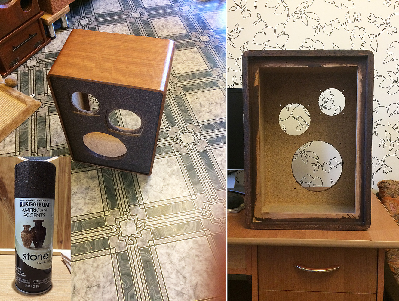

Не знаю, кто эти корпуса когда-то сделал, но мне понравились три особенности:
- очень качественный шпон
- скругленные грани (именно грани, а не углы) корпуса
- очень точно вырезанные отверстия под динамические головки, причем под СЧ и ВЧ еще и выбраны посадочные углубления.
Смущало только то, что передняя панель была из необработанной ДСП светло-коричневого цвета (фото забыл сделать). Проблему решил с использованием аэрозольной краски «под камень» коричневого цвета. Шпонированные стенки покрыл паркетным лаком, а заднюю стенку укрепил накладкой из куска клеенного щита и покрыл тонированным лаком.
Но это были вопросы эстетики, где решений нужно было немного и пришли они легко. А вот – с динамическими головками…
Небольшой внутренний объем - 28 литров четко ограничивал «свободу маневра» с НЧ-головками. Но ещё больше ограничивал выбор диаметр готового отверстия под НЧ-головку – можно было использовать только 8-дюймовые модели… Для более компактных головок делать накладки с отверстиями меньшего диаметра я не хотел. И тут вспомнил, что у меня «в тумбочке» давно лежат совершенно новые (с коробочного хранения) 4ГД-5РРЗ. Их называют «младшими братьями» 6ГД-2. Это справедливо лишь отчасти, поскольку ТС-параметры у них отличаются. 4ГД-5РРЗ предназначены для закрытого акустического оформления. Устанавливались, среди прочего, в акустические системы радиол «Рига-101» и «Рига-102». Причем, эти АС выпускались в четырех вариантах (отличались пропорциями и объемами корпуса): АС80-2-1, АС80-2-2, АС60-2-1 и АС60-2-2.
Вот я и решил попробовать, что с ними получится. Далее, исходя из размеров отверстий и выбранных углублений, в качестве СЧ-головок подходили 4ГД-53 (5ГДШ-5-4), а в качестве ВЧ – 10ГД-35 и 6ГД-13. Последние (новое название 6 ГДВ-4-8), несомненно, получше будут, их и выбрал.

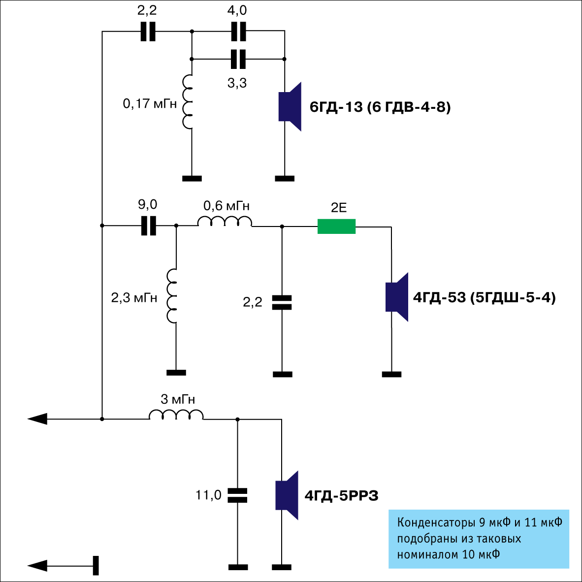

Схема фильтров

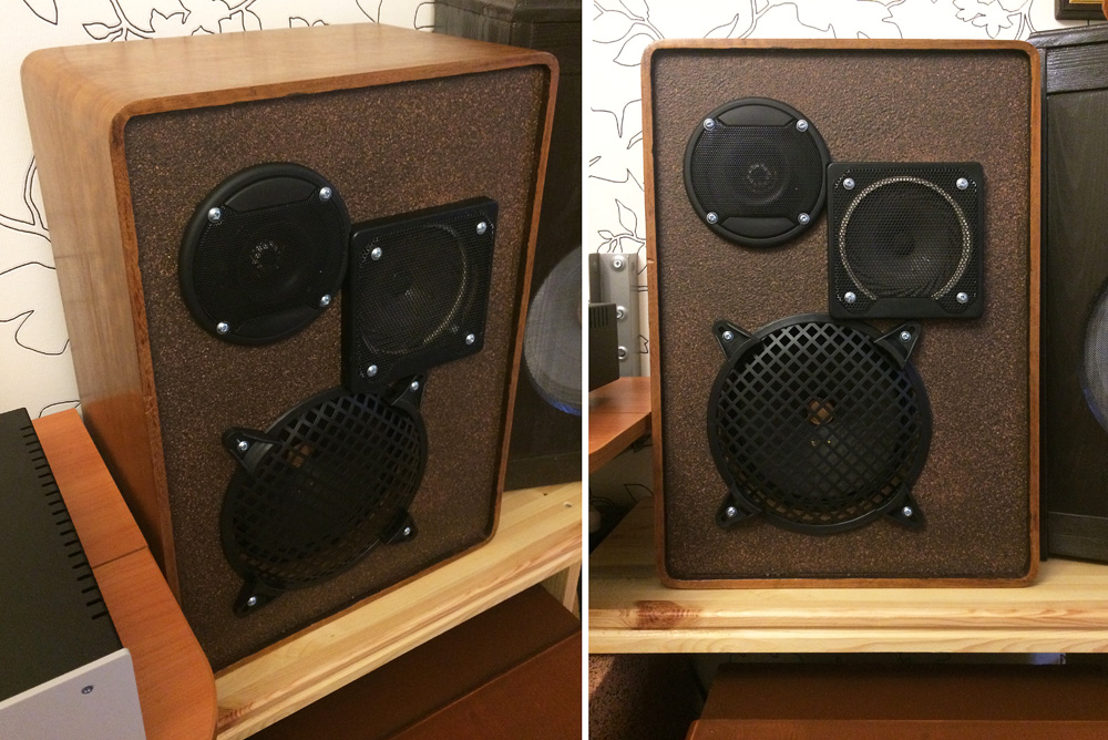

Установил головки в корпус без проблем. Отверстия под крепежные винты были сделаны с большой точностью.
Но, как оказалось, головки получились расположены столь близко друг к другу, что никакие декоративные решетки не удавалось использовать, так как они неизбежно оказывались краями внахлест. Пришлось поработать надфилями, чтобы сделать соответствующие выемки в краях решеток.

Наконец – все собрано. Включил ЦАП и усилитель – слушаю.
Жанровость АС очевидна.
Джулия Лондон, Элвис Престли, Оскар Бентон, Мелоди Гардо – потрясающая детализация и эффект присутствия. Камерная классическая музыка, скрипичный квартет, клавесин звучат великолепно.
А, вот, что-нибудь потяжелее – уже впечатление бледнее. Не хватает "фундамента" НЧ. Ну, это и было ожидаемо.

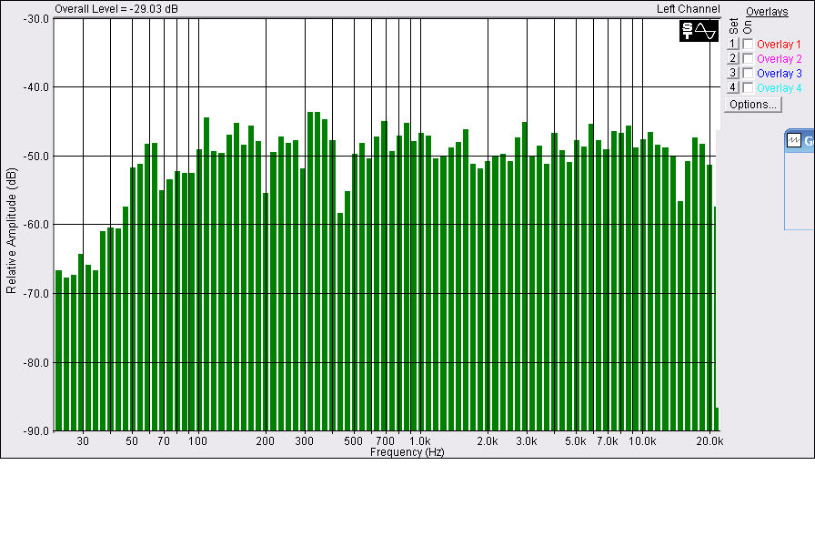

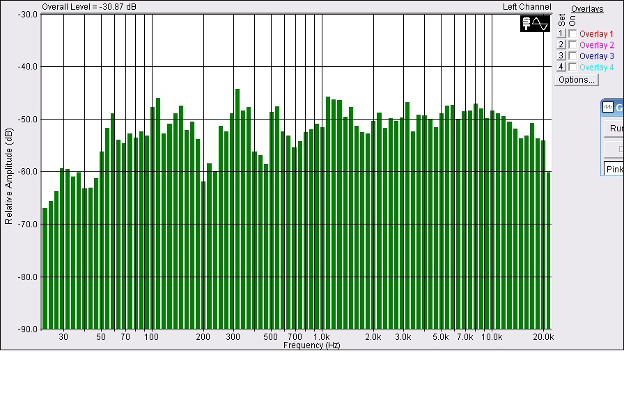

Снял АЧХ (разные положения микрофона). Поскольку головки 4ГД-5 совершенно новые/неиспользовавшиеся, им предстоит длительная разминка звуковым сигналом на хорошей амплитуде («прогрев»). Затем поэкспериментирую с заполнением объема корпусов рыхлой ватой. Работа продолжается.

Решил-таки не останавливаться: заполнил весь внутренний объем корпусов распушенной ватой.
Слушаю. Результат реально ощутим. Не стало вибрации/дребезга при мощных НЧ в фонограммах, появилась некоторая упругость баса при сохраненной четкости.
Проверил АЧХ (разные положения микрофона): имеет место снижение неравномерности в диапазоне 50-200 Гц, не стало выраженного подъема на 100 Гц и исчез пик на 30 Гц.

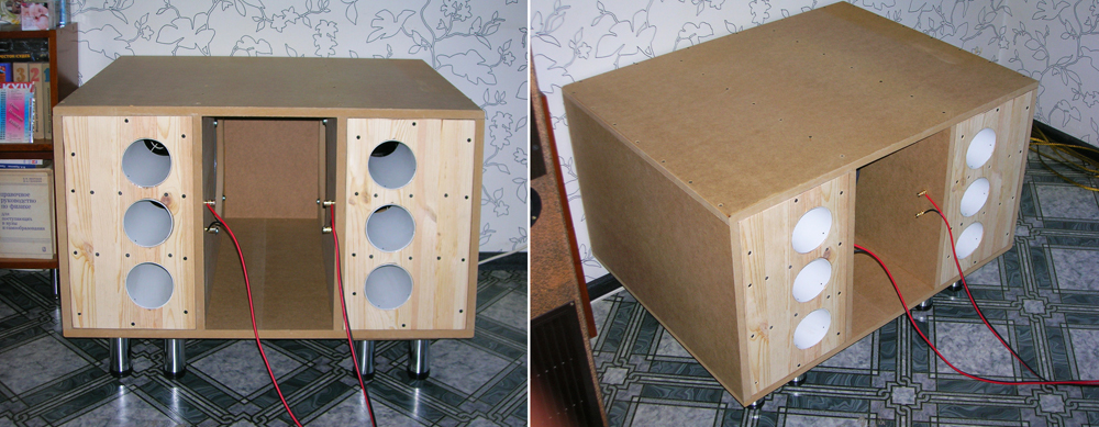

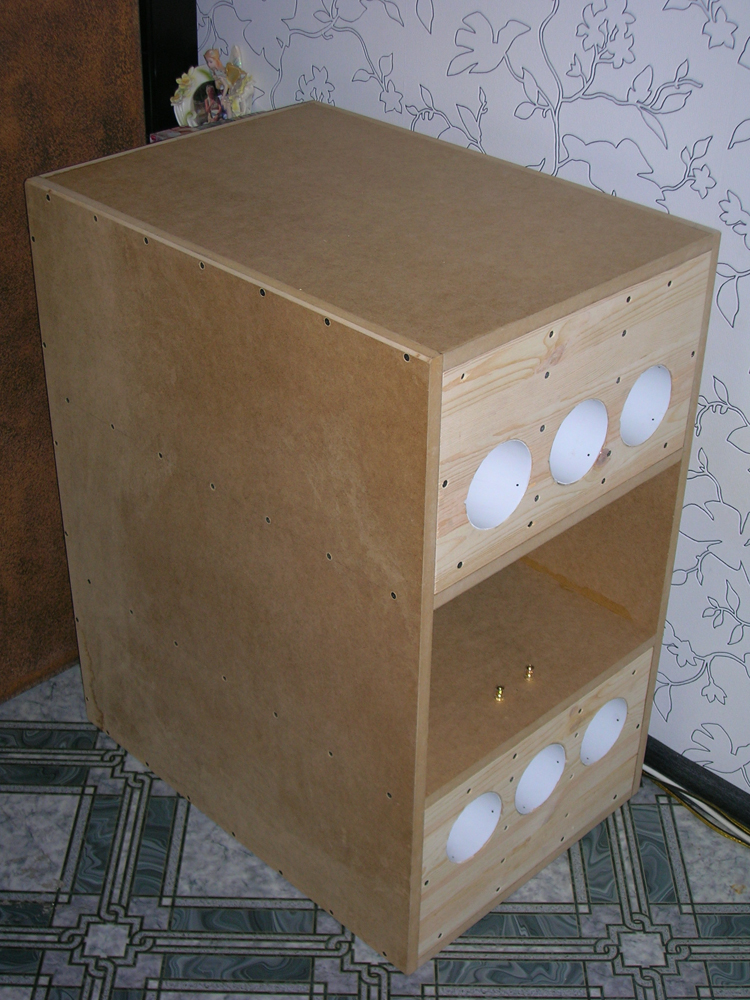

Re: Жанровая трехполосная АС (4ГД-5 + 4ГД-53 + 6ГД-13)

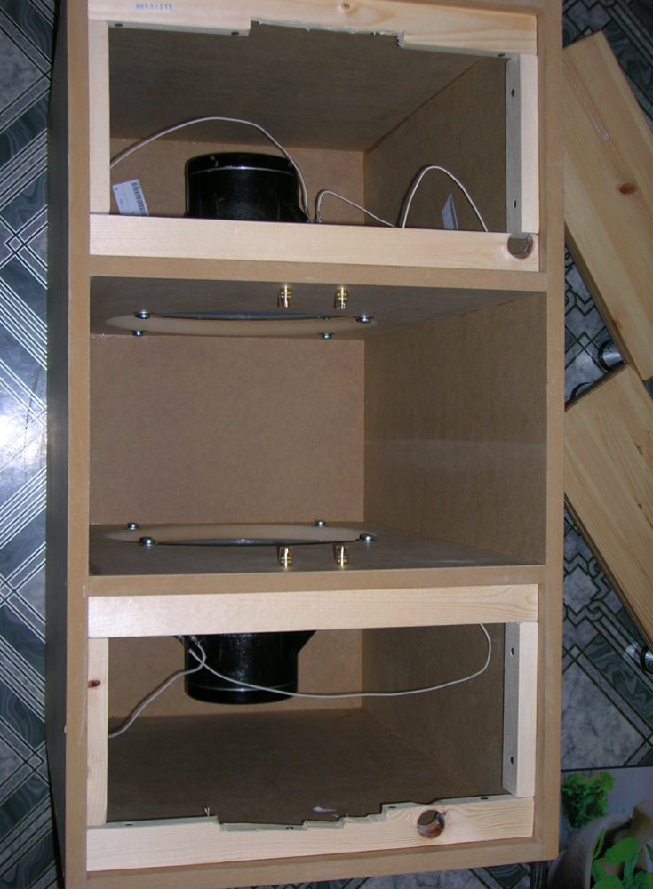

Спасибо за интересные наблюдения, но у меня это все-же не бандбас. Вот фото в ходе сборки, по окончании сборки и в ходе экспериментов "на боку" до установки "выхлопом в пол" и покраски. Ближе всего по названию это "встречный фрейм + фазоинвертор".MaratAM писал(а): 07 июл 2021, 08:57 Там по НЧ скорее бандпас, а у него усиление гораздо выше чем у фазика...
Еще раз спасибо за интересную мысль. Об этом (о нередко неидеальности использования сабвуфера для музыки) я хочу вскоре обсудить в другой теме, где оппонент утверждал, что "НЧ должен играть сабвуфер". С точки зрения "сухой" физики это, безусловно, аргументировано, но в реальности чаще всего получается "не то пальто".

Если для наглядности закрыть среднюю часть тоже и встроить туда фазоинвертор, то будет бандпасс 6-го порядка, а так можно рассматривать как что то похожее на полузакрытый объем и щелевой порт. Кстати можно поиграться высотой короба над полом, должно прилично влиять на звук. Я пробовал свой саб и на бок класть и поднимать, но нет, заточен чисто под кино, взрывы его темаLinuxManiac писал(а): 07 июл 2021, 09:26 Ближе всего по названию это "встречный фрейм + фазоинвертор".
Я думаю потому, что надо вкладывать пропорционально, даже не знаю как сказать. Смысл в том, что саб будет выдавать чуть ли не половину мощности сигнала и что бы звук соответствовал остальному тракту динамик нужен не абы какой автосаб с лошадиной мощей и пофиг на остальные параметры.LinuxManiac писал(а): 07 июл 2021, 09:26 С точки зрения "сухой" физики это, безусловно, аргументировано, но в реальности чаще всего получается "не то пальто".
- Сообщения: 1311
- Стаж: 7 лет 2 месяца
- Репутация: 882
Согласен. Если (условно) закрыть, то так и будет.MaratAM писал(а): 09 июл 2021, 08:56 Если для наглядности закрыть среднюю часть тоже и встроить туда фазоинвертор, то будет бандпасс 6-го порядка, а так можно рассматривать как что то похожее на полузакрытый объем и щелевой порт...
Но я проводил аналогию с другим акустическим оформлением - фреймом. Это если динамическая головка "работает" на расположенный перед ней, своего рода, "открытый ящик". Это получается U-frame. Если же такой открытый ящик имеется и спереди, и сзади динамической головки (она, как бы, в середине короткой трубы), то это H-frame.
Я все это не в плане спора, а чисто обмена мнениями.
