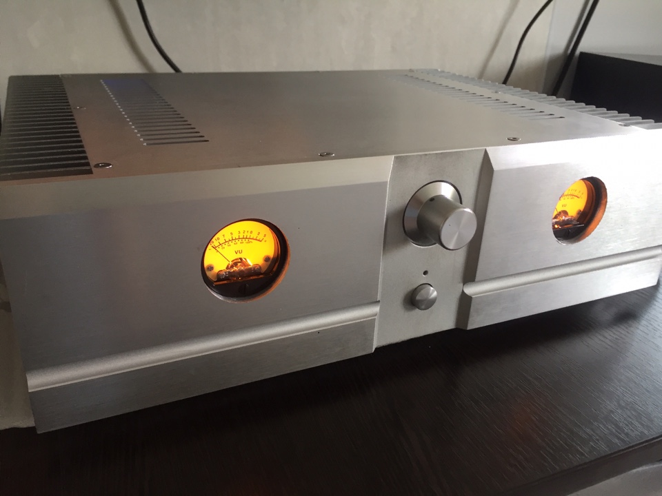

Итак, «Клон nCore V2_052” собрал и оформил как хотел.
Вот:

ВАу, я в таком же корпусе усилитель А класса собираю. Красиво получилось со стрелочками!
Re: Выбираем цифровой АУДИО транспорт
Alex писал(а): 13 сен 2021, 23:24 ВАу, я в таком же корпусе усилитель А класса собираю. Красиво получилось со стрелочками!
Эх, Алекс.... стрелочки - наше все...
Вынашиваю мечту запендюрить усиль моей мечты - обязательно со стрелочками (благо, под рукой , есть пример для слизывания (не внешнего дизайна, а идеи). Правда, мои стрелочки , даже у китайских братьев , стоят денежек в дво-трое поболее, чем их точно такая же начинка, но в другой золотянке... :-) ( https://www.aliexpress.com/item/4000533 ... 2e0eaRfGUO - это - "мои стрелочки" ).
Насчет корпуса - зачет.( :-) ).
Dysindich писал(а): 13 сен 2021, 23:47
дааааа :D
Думаю, для таких мощностей, как у вашего клона, и тех мощностей, которые нужны для прослушивания, шкалу этих стрелочек надо неслабо растягивать электрически, а потом перерисовывать механически. Иначе стоять будут, как вкопанные
Или как вариант поставить на линейный вход стрелочки.

lgedmitry писал(а): 14 сен 2021, 07:21
У меня АС 8 Ом, поэтому максимальная выходная мощность 150Вт.
АС рассчитаны на 100-150. Решил больше 100 не подавать.
откалибровал стрелочки на 100Вт в "Белой "зоне.
Отлично прыгают)))
Спасибо)
Стрелочки обошлись 23$ за пару, а отверстия, знакомому отдавал на фрезеровку передней панели за пиво.
