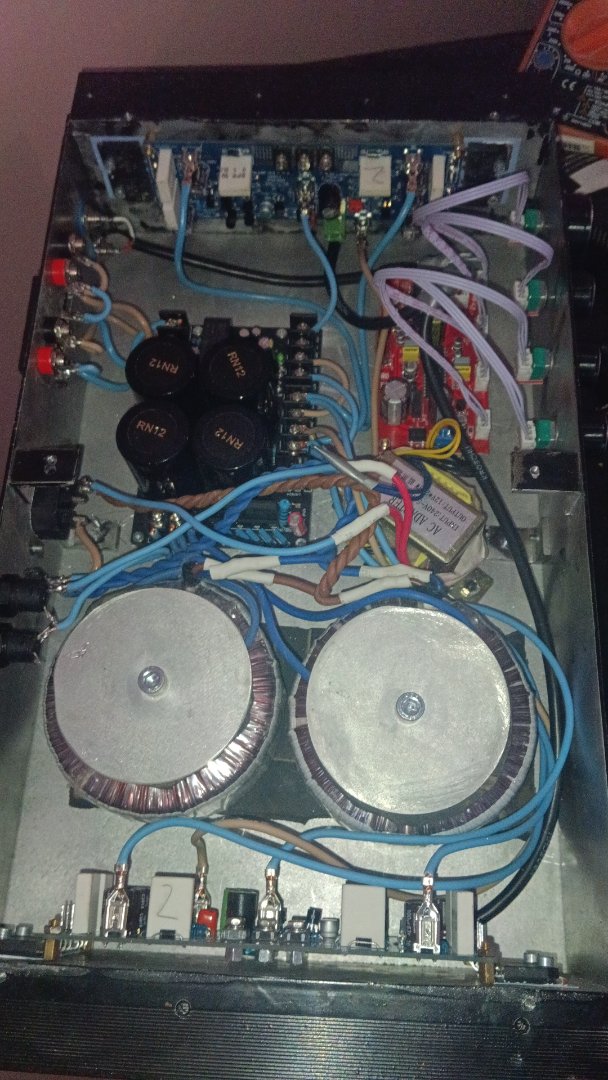

Собрал уже пару усей на этих платах, один с темброблоком другой без. По звуку сложный вопрос, отдавал на тест аудиофилам, сказали что звук божественный. Слушали и люди далекие от меломании и тоже восторженые отзывы. А сам я пока никак не могу сложить окончательного мнения да и не с чем сравнить особо, считай первый домашний усилитель, до него восновном автозвук был. По звуку удивили басы и середина, а вот по высоким чуть чуть нехватает верхов, но думаю это заслуга динамиков (надо бы всетаки добавить ВЧ)

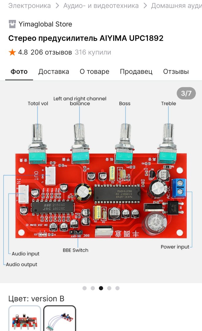

Темброблок вот этот. Правда заявлен был как предусилитель а на деле оказалось что нисколько не предусиливает. Подключаешь через него проигрыватель винила и звук еле пищит после оконечного усилителя. Но как темброблок вроде норм работает и звук вроде не испортил.
