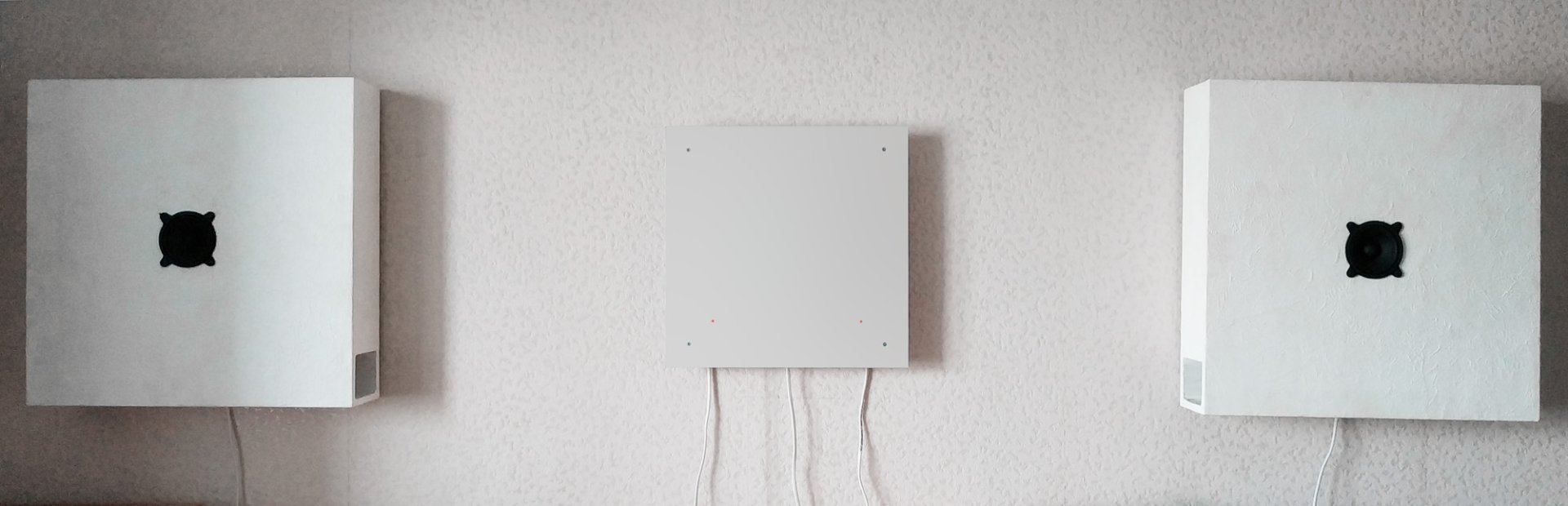

Сделал как-то себе плоские колонки на стену:
(4-х спиральный экспоненциальный horn, c четырьмя выходами, соответственно. Динамики FaitalPRO 3FE25, 20 Вт, 8Ом, 91 дБ).
И подумал, что и усилитель в таком же стиле будет в тему.
Получился такой себе "квадрат Малевича".

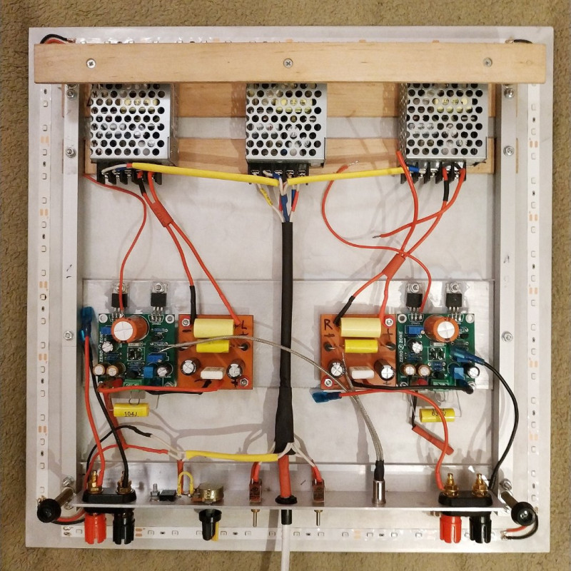

Был лист 3-х мм алюминия 36 х 36 см. (Около 1300 кв. см). Для слабовольтного Худа (12 Вольт, 1,1 Ампер) на миниплатах подойдёт. Вход - миниджек. Глубина - 5 см. (Всё вместилось в 3,5 см + запас на конвекцию).
Платы как всегда перебраны, хотя, если честно, сам не знаю, зачем это делаю - покупаю кит для самостоятельной пайки, чтобы померить все компоненты - такое ощущение, что китайцы сами всё в пары подбирают - так что их можно прямо "из коробки" смело юзать. Единственные два момента, которые меня немного смущают - два электролита: неполярный на входе (меняю на плёночный) и "Elna" 4700 uF на выходе (меняю на Koshin audio 6800 uF). Разницы в звуке не слышу - так что замена, наверное, больше из разряда "так спокойнее".
Ну и дополнительная опция: светильник. :-)
Сзади имеем три блока питания: два - для усилителя и один для светодиодной ленты. (Все три 12 Вольт, 1,3 Ампер). Во избежание чрезмерного нагрева блоки питания отделены от радиатора деревянными рейками (обычные линейки), выполняющими роль теплоизоляторов. Внизу расположены два соответствующих тумблера: можно включать всё вместе, можно - по отдельности. Рядом с тумблером подсветки расположен регулятор яркости.

Задумка с художественной стороны шикарна. Вспоминаю слова Влада Пронина: "Самая лучшая система - это та, которой не видно". Понятное дело, речь шла о эстетике.
Сообщения: 2309
Репутация: 1260
Re: JLH 1969 mini "Kazimir".
Симпатично. Провода бы ещё спрятать. Самое лучшее в стену, ну хотя бы в кабельные каналы.
Стаж: 6 лет 10 месяцев
Можно пустить по проводам зелень))) и не обязательно искусственную))) Женщины оценят! А вот штроборез их не обрадует.
Повторю, затея супер!!! Остальное доработается.

Justas* писал(а): 09 дек 2021, 18:58 Симпатично. Провода бы ещё спрятать. Самое лучшее в стену, ну хотя бы в кабельные каналы.
Согласен - без проводов было бы безусловно лучше, но для меня это уже слишком монументально! :D

Sid писал(а): 09 дек 2021, 20:08 Согласен - без проводов было бы безусловно лучше, но для меня это уже слишком монументально! :D
Можно какие то плоские провода поискать, типа таких
https://a.aliexpress.com/_AUhc84
MaratAM
Сообщения: 285
Репутация: 25
Откуда: Уфа
Сообщение MaratAM »
Между усилителем и колонками пустить ряд горизонтальных декоративных реек, три ряда думаю будет в самый раз, можно деревянных, а можно и белых в цвет системы и в них спрятать провода.
