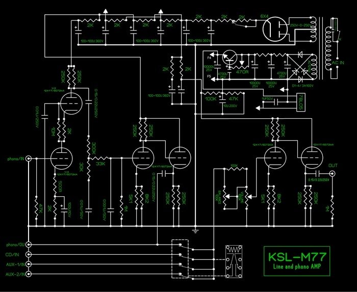

Есть идея сделать ламповый выхлоп для цапа.
Как исходник для проекта присмотрел вот такую плату
KONDO (AUDIONOTE) M77
https://a.aliexpress.com/_9RnzzE
Только планирую в ней заменить конденсаторы на Jensen Electr и Audyn Cap Reference.
Может у кого есть такой увеселитель или кто слышал его?

Добрый вечер.
Хотя такого устройства у меня нет и я его не слышал, но могу прокомментировать схему.
Это комбинация на одной плате предусилителя-корректора для магнитного звукоснимателя грамзаписи и предварительного усилителя.
В предварительном усилителе два каскада - линейного усиления и катодный повторитель (КП).
Использованы лампы с коэффициентом усиления 40. В данной схеме предварительный усилитель на такой лампе будет давать усиление приблизительно 25. Так что - это никак не буфер (в котором подразумевается единичное усиление).
Отдельно просто задействовать выходной каскад КП в качестве буфера не получится из-за особенностей схемы. Нужно будет вмешиваться в конструкцию.
Отмечу, что питание организовано очень грамотно.

вот исходник
я общался с автором, и он просто оргазмирует по звуку.
там правда ДСД ЦАП Погодина, выхлоп на трансформаторах пермалоевых, и только потом лампы.

rzaglinskij писал(а): 24 янв 2022, 08:56 ...там правда ДСД ЦАП Погодина, выхлоп на трансформаторах пермалоевых, и только потом лампы.
В таком случае, можете сказать - какое выходное напряжение у этого ЦАПа? Там что, понижающие трансформаторы?

Если трансформаторы 1:1, то остается предположить, что переменным/подстроечным резистором в цепи сетки устанавливают значительное ослабление сигнала на входе...
rzaglinskij писал(а): 24 янв 2022, 08:56 ...я общался с автором, и он просто оргазмирует по звуку.
В связи с этим обстоятельством, важно понимать: восторг автора обусловлен достоинствами этого ЦАПа или ламповым предусилителем? Вдруг без лампового предусилителя (с ослаблением и последующим усилением сигнала) звук такой же или лучше...
Это просто мысли вслух.

Рациональнее, на мой взгляд, отдельный блок лампового буфера. Лампы можно использовать от самых дешевых-заурядных-распространенных до чего-нибудь посерьёзнее и "старше" по возрасту (ну - лет на 50-60-70 из прошлого). Это же относится и к кенотронам системы питания.

500 миливольт максимально на выходе я намерял осцилографом.
Сообщения: 1313
Репутация: 889
Re: Ламповый выхлоп для цап
Спасибо.
500 мВ амплитудного ≈ 350 мВ действующего (RMS).
На выходе источника сигнала желательно (хотя и необязательно), чтобы было до 2 вольт амплитудного (или ≈ 1,4 вольта RMS).
Получается, от предварительного усилителя требуется усиление ≈ 4.
Обсуждаемый RIAA-корректор + предусилитель дает намного большее усиление, но регулятором ровня можно установить требуемое уменьшение сигнала на его входе.
Можно поискать в продаже или сделать/заказать ламповый предусилитель-буфер с меньшим усилением (не настаиваю).
Успеха вам!

скажите, я правильно понимаю, что в нем не нужны будут выходные трансформаторы?
Сообщения: 1313
Репутация: 889
Нет. Не нужны.

А какие данные я должен знать для заказа питающего трансформатора?
просто транс с тремя обмотками ??? :
1) 12.6v 3A
2) 250-0-250 V 100 mA
3) 6.3V 2A
или есть еще какие-то параметры которые я должен указать при заказе ТОРа ?
Сообщения: 1313
Репутация: 889
Все верно: две низковольтные обмотки и одна высоковольтная со средней точкой.
Также следует указать требуемую величину тока холостого хода трансформатора не более 40-45 мА, а желательно - 20-30 мА.

а какой мощности должен быть трансформатор?
а аналоги ламп подобрать можно?
Сообщения: 1313
Репутация: 889
Исходя из величин напряжений и тока обмоток - 100 ватт.
Аналог 12AY7 - советская радиолампа 12Н4П.
http://audiogarret.com.ua/viewtopic.php ... b976101e0d
6Н4П также является аналогом, за исключением напряжения накала - 6,3В вместо 12,6В.

на замену 12AY7 подойдут эти EL84 6N14Pn 6BQ5 6072 ?
какие из них будут самые качественные?
на что обращать внимание при выборе ламп?
Сообщения: 1313
Репутация: 889
Возможную замену я уже указал выше. Других нет.
EL84 и 6BQ5 это в десяток раз более мощные радиолампы другого типа - трехсеточные (пентоды, причем - обе - полные взаимные аналоги) для выходных каскадов усилителей мощности. В обсуждаемой схеме/конструкции неприменимы вообще.
6N14Pn - такой лампы не существует, а если такое название указывается, то это обман.
6N14P - это название латинскими буквами (транслитерация) советской лампы 6Н14П, параметры которой (включая напряжение накала) и цоколевка (распайка выводов) отличаются от таковых у 12AY7.
А радиолампа 6072 это та же самая 12AY7, но впервые выпущенная другой компанией (12AY7 - Westinghouse), (6072 - General Electric).
Так что, собственно, выбор определенно четкий и ограниченный: 12AY7, 6072 и 12Н4П.
Замена на любые другие лампы того же типа (двойные триоды, например ECC81, ECC83 и т.д.) потребует изменения номиналов деталей схемы и (естественно) звучание будет другим (непредсказуемо).
