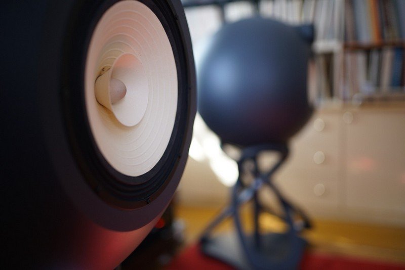

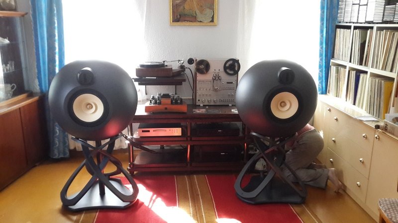

Может немного не в тему - но мой хороший друг изготавливает акустику в этом форм-факторе . И по его , да и не только его , глубокому убеждению - это лучшая форма оформления для акустики .
Пример тому - 12" SONIDO в шаре .
Расчёты помогал делать сам Иштван.

Великолепная работа. Трудно представить, что это за технология.vovanforever писал(а): 13 фев 2022, 14:10 Может немного не в тему - но мой хороший друг изготавливает акустику в этом форм-факторе.
Приводит ли он обоснование своего мнения?vovanforever писал(а): 13 фев 2022, 14:10 И по его , да и не только его , глубокому убеждению - это лучшая форма оформления для акустики.
И есть ли результаты измерений?
Это просто вопросы, а не попытка спора.
Я могу ошибаться, но в видео по ссылке в сообщении выше у меня слышится совершенно отчетливый перекос спектра в строну подъема верхних СЧ и ВЧ, а НЧ очень явно не хватает.

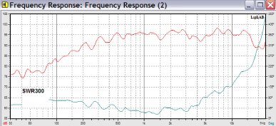

Еще возник вопрос: с какой целью установлены ВЧ-головки, если широкополосные головки SONIDO (в том числе - 12-дюймовые SWR300) обеспечивают диапазон частот до 20 кГц?
- SWR300.jpg (39.35 КБ) 2988 просмотров

Возможно с целью расширения диаграммы направленности. Двенашка вне оси, уже с 1 кГц АЧХ будет валитьLinuxManiac писал(а): 13 фев 2022, 14:25 Еще возник вопрос: с какой целью установлены ВЧ-головки, если широкополосные головки SONIDO (в том числе - 12-дюймовые SWR300) обеспечивают диапазон частот до 20 кГц?

Ребята - на смартфон снималось ... Поверьте - всего с избытком хватает ....

Акустика - раздел физики, так что если знаешь куда смореть, то "лечить по фотографии" можно вполне успешно, тем более сабы. 8ка, ЗЯ и 150Вт мощности с басами малосовместимы, нижняя граница для саба в 40Гц тоже смешно.Dj Maxim Slim писал(а): 13 фев 2022, 12:53 Мы все, и я в том числе "лечим по фотографии" - это не тот подход, нужна прослушка.
vovanforever писал(а): 13 фев 2022, 14:10 И по его , да и не только его , глубокому убеждению - это лучшая форма оформления для акустики .
АС это баланс, лучшего нет, есть компромиссы конкретной конструкции. Пример, для демонстрации превосходства шара, приведен сомнительный. Снаружи да, меньше дифракция, это плюс, но внутри 1н стояк с "высоким уронем" его может быть слышно через диффузор, тем более тонкий бумажный, как у ширика Сонидо, что там внутри у этого шарика? Сами по себе, широкополосные динамики, решают проблему искажений внисимых кроссоверами, но плодят другие. Вот измерения 8ки Сонидо
Это печаль, не знаю как на оси, но внеосевые у 12ки будут еще хуже. Твиттер который от 5000Гц может играть только, картину не украсит. Плюс, судя по форме фейзплага, вертикальная и горизонтальная направленность у него не совпадает, и для сферического корпуса, это вообще странный выбор.
По факту, это "мебель", а не эатлонная АС, но столярка на высоком уровне, этого не отнять.
Если стоит задача максимизировать преимущества сферы, то я бы подумал насчет установки маленького пятидюймового коаксиала с фейзплагом, типа как у Kef, нагружнного на отдельный отсек в виде сужающегося канала, а оставшееся пространство применил для "басовой" 12ки направленной вниз.

С краевой дифракцией в шаре, на СЧ-ВЧ всё должно быть нормально. Но я бы озаботился баффл степом, который как известно, зависит от размера баффла. Скорректировать в кроссовере или в усилителе. Да и завал на НЧ у SWR300 приличный https://audio-diy.rdacoustic.cz/en/prod ... -magnet-2/
АС установлены довольно далеко от задней стены, возможно компенсировать придётся до 4-6дБ. Может тогда появится нижняя середина и какой-никакой басок.
Столярка на очень высоком уровне. Вид у АС классный!

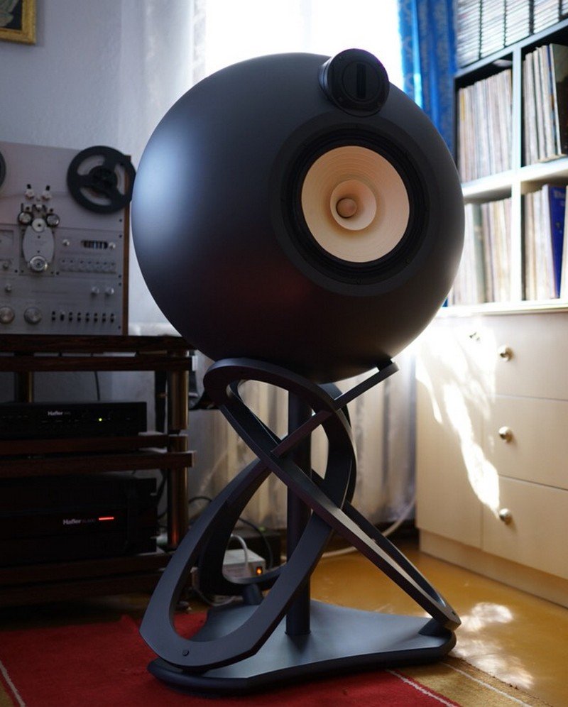

Пищалка Beyma CP 21F. У неё хорошая горизонтальная направленность, но и хорошо выраженный резонанс 6,3 кГц.
http://www.troelsgravesen.dk/TL-2/Beyma-CP21-F.pdf
Т.е. делить нужно где то на 10 кГц, хотя бы 2-м порядком. Что с двенашкой, ну ни как не согласуется.

По поводу преимуществ сферических корпусов для АС хорошо написано здесь
https://habr.com/ru/company/pult/blog/407751/
Вкратце - у таких корпусов лучше с дифракционными искажениями и внутренними так называемыми стоячими волнами, с которыми борются все у кого прямоугольный корпус.
Твиттер применен по моему мнению потому, что никакой ширик не обыграет твиттер после 10К, то есть играть он ессно как-то будет, но там будет большая неравномерность с завалом к концу диапазона. Так что очень здоровое решение - 2-полоска - снизу ширик до каких-то там 5-8-10К, а выше - пищалка. Мой твиттер, к примеру, отлично играет от 3К и до 20 у него плато.

Ничего здорового в этом нет. Во первых, ширик работает далеко за пределами поршневой зоны. "Зонное" излучение пестрит искажениями и локальными резонансами. На ватерфолле это хорошо видно.kovrigger писал(а): 14 фев 2022, 13:09 Твиттер применен по моему мнению потому, что никакой ширик не обыграет твиттер после 10К, то есть играть он ессно как-то будет, но там будет большая неравномерность с завалом к концу диапазона. Так что очень здоровое решение - 2-полоска - снизу ширик до каких-то там 5-8-10К, а выше - пищалка.
Во вторых, двенашка вне оси, начинает валить АЧХ герц с 1000. Соответственно, на внеосевых АЧХ с 1-го до 10-и кГц, будет провал с жуткими зубьями. А кривые внеосевые АЧХ и диаграмма направленности, обещают окраску звучания в широком диапазоне частот.

Валит не ширик, а любой динамик. Если учитывать направленность, то простых вариантов применить 12ку, как и любой мидбасовый динамик, всего два. В зависимости от того что "сверху", берем или диапазон, где излучение 180 градусов, или выбираем где направленность совпадет с соседним динамиком, но не выше диапазона, где длинна волны уже диффузора.kovrigger писал(а): 14 фев 2022, 15:11 Вообще отказаться от ширика, раз он валит внеосевую АЧХ, начиная с 1К? Или частоту раздела понизить до 1,5-2К?
Для примера 12ка FaitalPRO 12PR320
Похоже, что режем в идеалена до 250Гц, если сверху средник "небольшой", или выше, но до условных 1000Гц, если сверху твиттер с волноводом.
И выходит, или такое
или такое
По моему мнению, в двухполоске, этот Фаитал, за в два раза меньше денег "разорвет" Сонидо, но к нему нужен нормальный твиттер. И в сферу упаковать такое будет уже сложновато, правда "сомнения" в необходимости такового, никто не отменял)
Если говорить про "непростые" способы, то вот вариант в про решениях, 10ка в диапазоне 175-5990Гц, направленность 50 градусов.
Или вот 15ка с разделом 1800Гц

Вообще отказаться от ширика, раз он валит внеосевую АЧХ, начиная с 1К? Или частоту раздела понизить до 1,5-2К? В обсуждаемом АС кстати - какая частота раздела?
В обсуждаемой АС нельзя снизить раздел до 1,5-2К. Писал уже.
Концепция в корне невернаПищалка Beyma CP 21F...хорошо выраженный резонанс 6,3 кГц.
