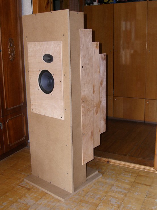

Широкосмугові АС на 4А-28. Їх робив мій друг (на фото одна з його АС з іншими динаміками впродовж експериментів).
Креслення було взяте із Мережі. Це неглибокий і досить високий відкритий ящик, де на рівні встановленої голівки змонтовані додаткові “крильця”. Тим самим запобігається надмірній громіздкості АС. Встановлювати такі АС слід по кутах кімнати, але не щільно до них, а на відстані 0,7-1 метр до кожного з кутів.
Звучання дуже розбірливе та вражаюче. Нижньочастотний діапазон виражений помірно. Звук чіткий, проте не “тОркає”. Чи підійде вам така конструкція, залежить від того, яку музику ви переважно слухаєте.

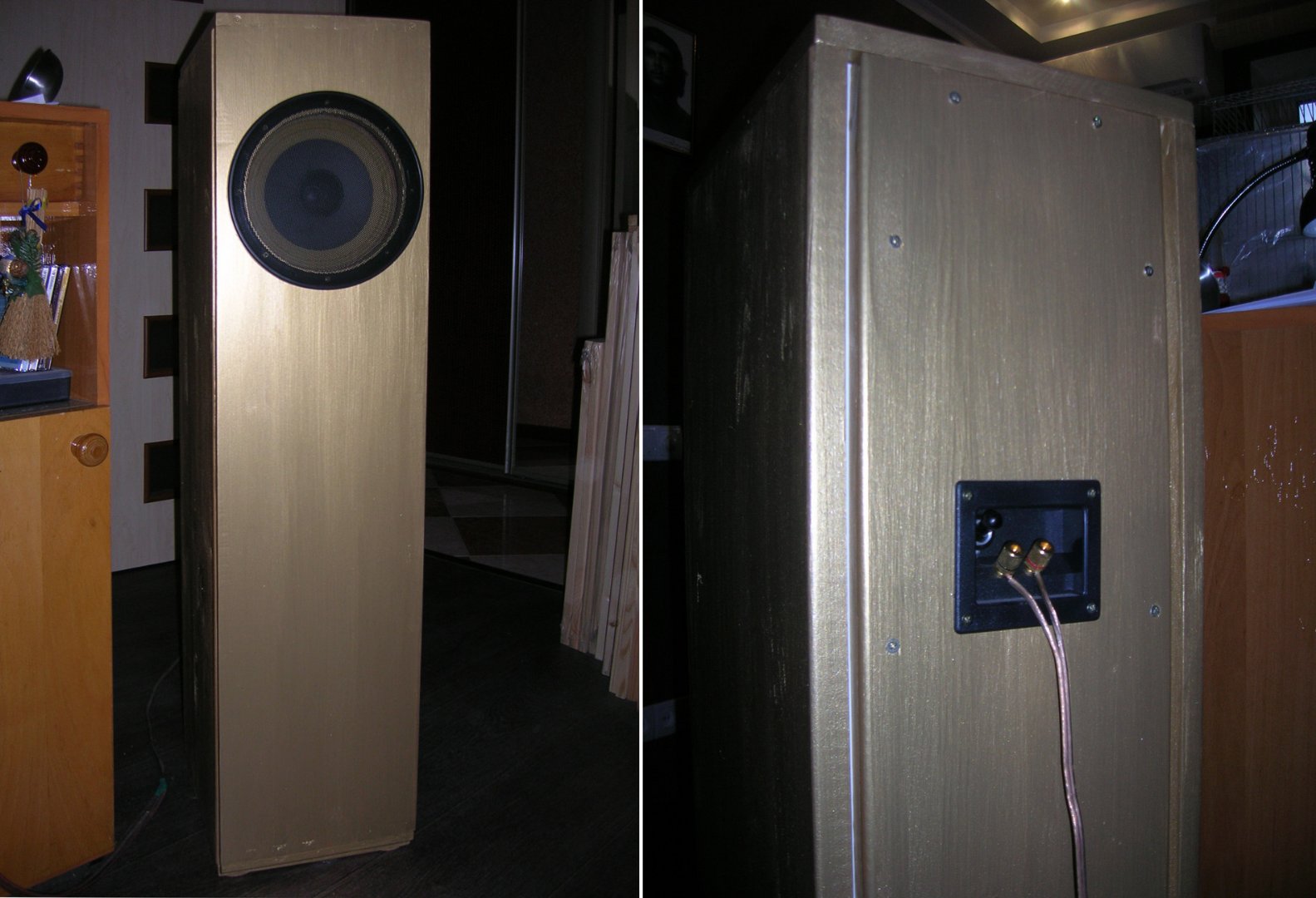

Закритий ящик на 10ГДШ-1-4.
Об’єм 70-110 літрів.
Зазначеним динамічним голівкам притаманна особливість “галасливості” (порівняно підвищена віддача на середніх частотах). Тому варто використати простий фільтр, який можна за бажанням виключати.

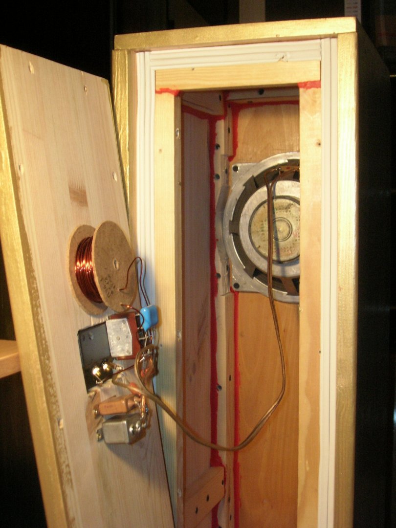

Свого часу було зроблено кілька пар таких АС, одна з яких на фото.
При встановленні притул до стіни, нижніх частот цілком вистачає на багатьох жанрах музики.

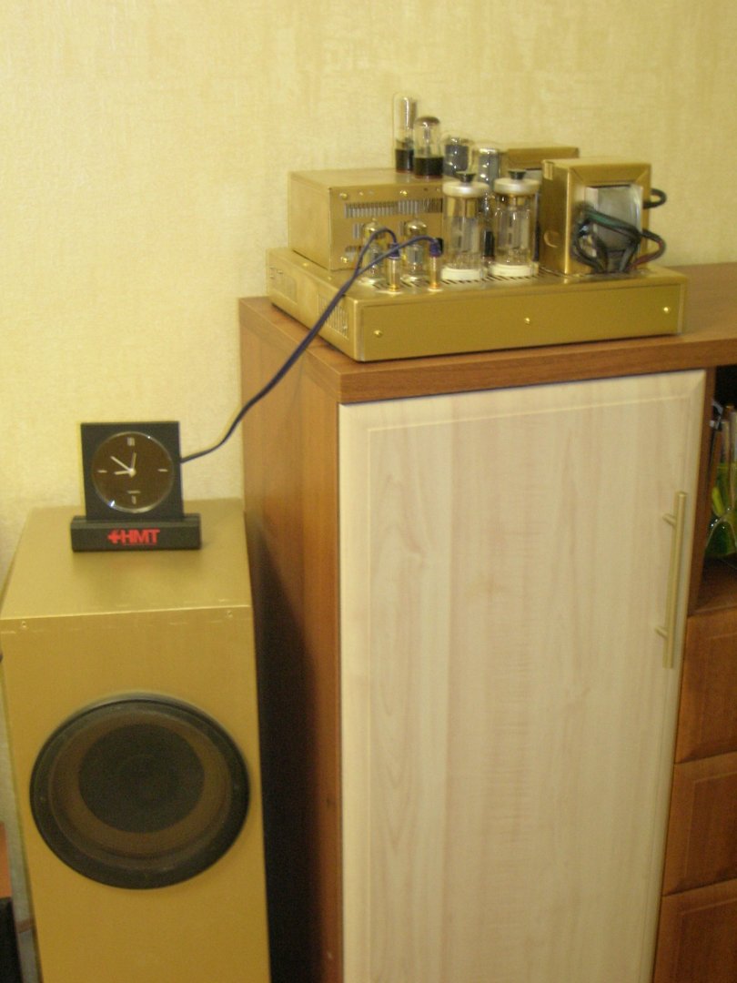

У мене працювали разом із однотактнім ламповим підсилювачем на лампах ГУ-50 у тріодному включенні.

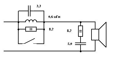

Закритий ящик (100-140 літрів) на 2 голівках 10ГДШ-1-4, увімкнених послідовно (НЧ-ланка) + 4А-28 (СЧ-ВЧ-ланка). Нажаль, фото у мене немає. Схему фільтрів можу запитати у мого знайомого.

LinuxManiac писал(а): 23 апр 2022, 22:12 У мене працювали разом із однотактнім ламповим підсилювачем на лампах ГУ-50 у тріодному включенні.
Прошу прощения за оффтоп, но любопытство распирает так, что не могу: это у Вас часы с музыкой к усилителю подключены, или я что-то не так разглядел?

Нет, это так фото получилось: сигнальный провод идет позади АС от мультимедийного проигрывателя (левее - на фото не видно). А часы просто оказались по композиции впереди этого провода.
Однако, спасибо за ваши внимательность и любопытство.

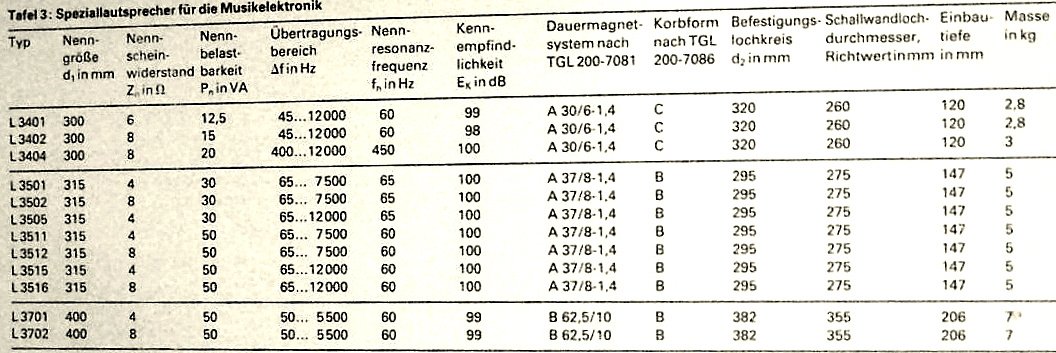

Добрий день. Знайшов у закромах rft l3702. Є сенс на нього звертати увагу і шукати пару?

Динамічна голівка RFT L3702 варта уваги. Вдале аустичне оформлення - відкритий ящик або "своєрідний" фазоінвертор (з отвором, а не тунелем).
Для рупорного акустичного офрмлення не підходить, адже там потрібна загальна добротність (Qtc) приблизно 0,2-0,35. А тут - значно більше: для довідки - дані вимірів двох екземплярів (дані з Мережі).
RFT L3702....№1.......№2
Fs...............59.5......61.0
Rо...............6.2........6.4
Qms............15.91.....16.24
Qts.............0.506.....0.643
Qes.............0.523.....0.669
Vas.............100........97
SPL.............97.5.......96.7
