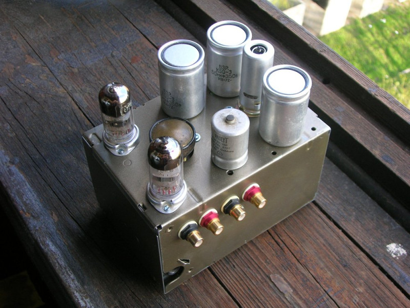

После двухмесячного перерыва я вдруг ощутил желание что-нибудь сделать с использованием паяльника.
И вспомнил, что в свое время несколько смесителей-фильтров для сабвуфера сделал на заказ, один отдал другу, а сам остался без таковых. Так что выбор пал на такого рода проект.

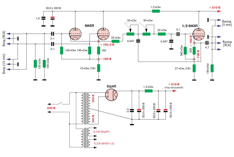

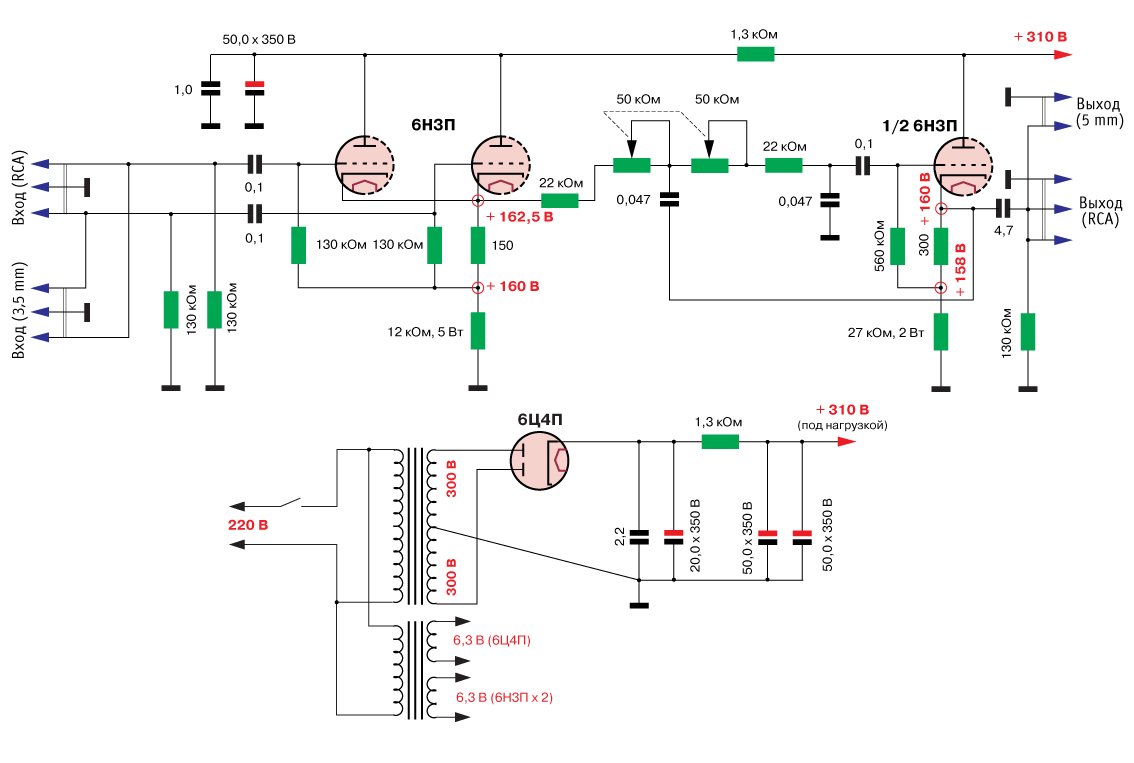

Схема неоригинальная - её прообраз распространен в Сети.
Первый каскад - смеситель на катодных повторителях с общим катодным резистором. Второй каскад - выходной катодный повторитель.
Регулируемая частота среза фильтра - 50-150 Гц.

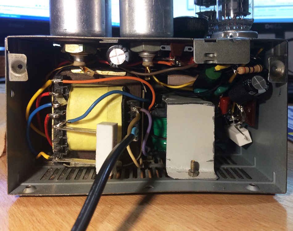

Решил обойтись только тем, что было "в тумбочке". Среди прочего - лампы 6Н3П, электролитические конденсаторы К50-3 и какой-то немецкий на 20 мкФ. Сдвоенный переменный резистор - РП1-57И на 47 кОм. Резистор 12 кОм 5 ватт - "рафинадка". В первом каскаде задействованы обе половинки двойного триода 6Н3П, в выходном - одна половинка лампы.
Силовые трансформаторы намотал внавал на сердечниках от ТП-60 (анодный) и накальный - не помню уже от чего.

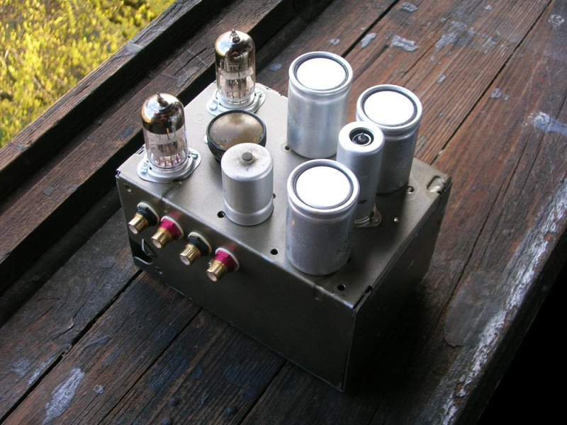

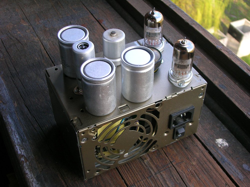

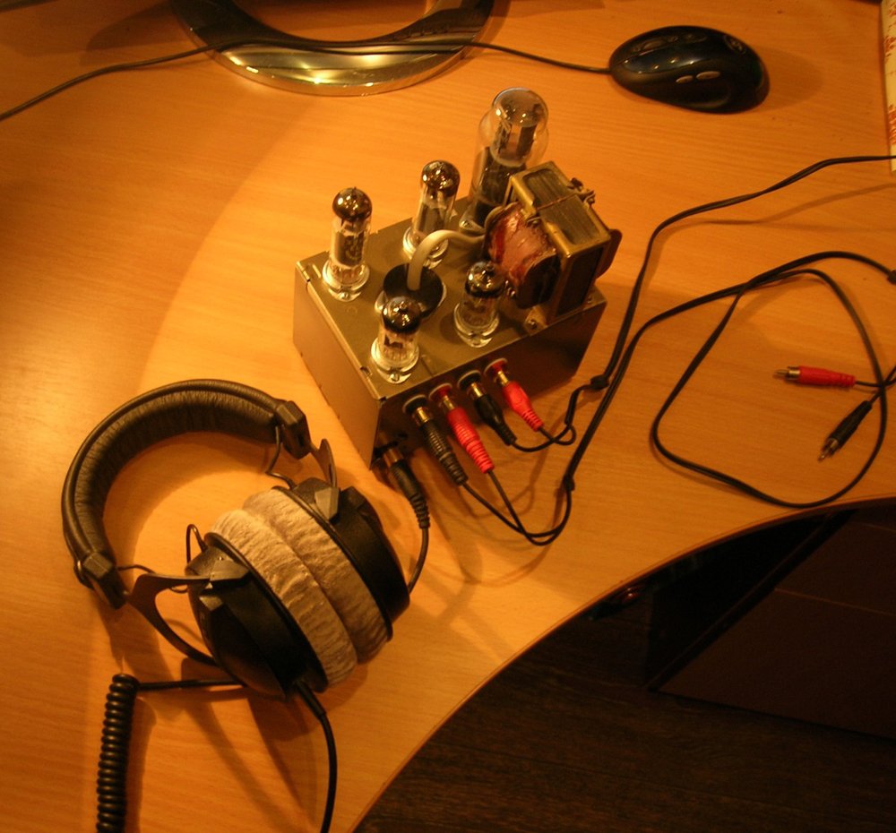

Корпус решил взять от очень давней своей же конструкции усилителя для наушников - в свою очередь - в корпусе от компактного компьютерного БП. Усилитель этот у меня лет 10 стоял в шкафу без дела.
Для расширения возможностей подсоединения сделал по два варианта входных и выходных разъемов.
Лампы в типовых режимах.
Немного потрудился с монтажом в компактном корпусе (фото сделано на "прикидочной"/промежуточной стадии подбора деталей и проверки "закроется ли корпус").

Итоговая конструкция на фото.
