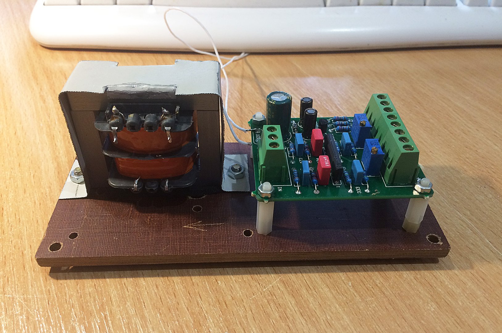

В комплекте с собственно индикаторами – плата управления со входом левого и правого каналов, подключением питания напряжения переменного тока 12 вольт и выходами на индикаторы и их подсветку.
Решил проверить. Включил на ноутбуке программный генератор на 1000 Гц, вольтметром выставил выходной уровень 0,78 вольта действующего значения (~1 вольт ампл.), подключил платку с трансформатором питания и индикаторы... Стрелки со стуком уперлись вправо. Быстро выключил. Подключил через сдвоенный переменный резистор и оказалось, что чувствительность схемы ~40 мВ для положения «0» дБ. И сигнал 0,78 В индицируется как раз как «0» дБ при включении через резисторы номиналом 100 кОм.

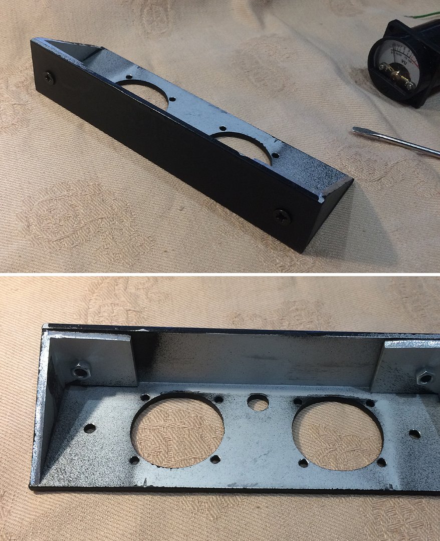

Сделал крепление из дюралевого уголка. Пришлось повозиться с подгонкой треугольных боковинок.

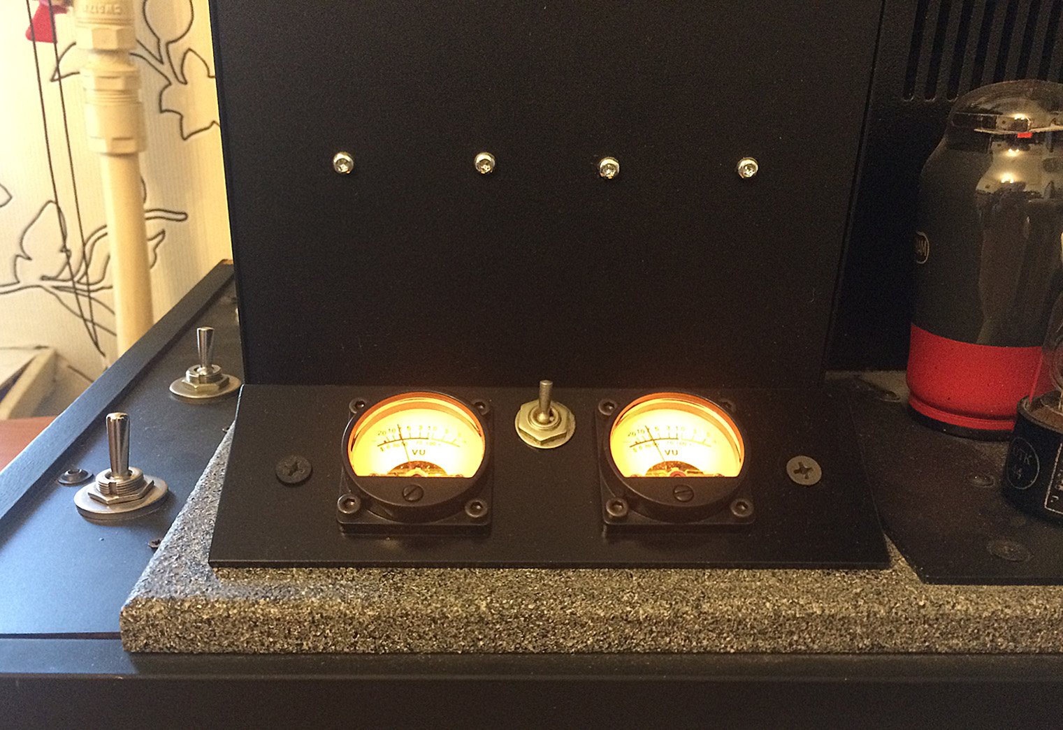

Добавил тумблер для отключения индикации, если захочется.
Покрасил из аэрозольного баллончика.

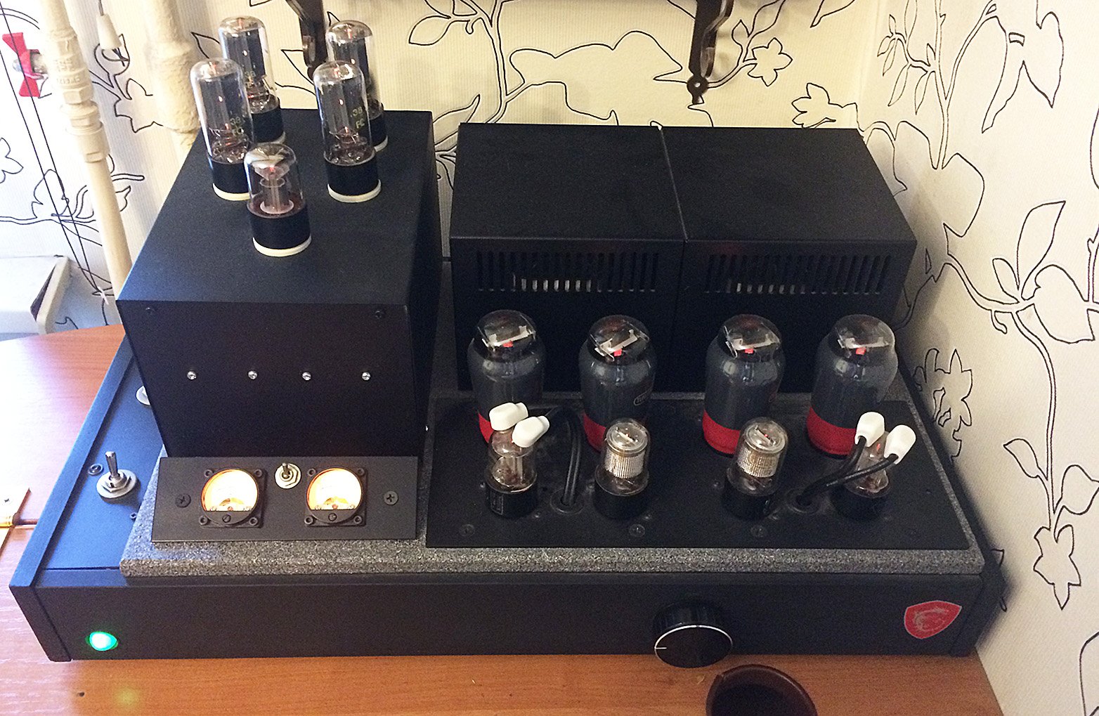

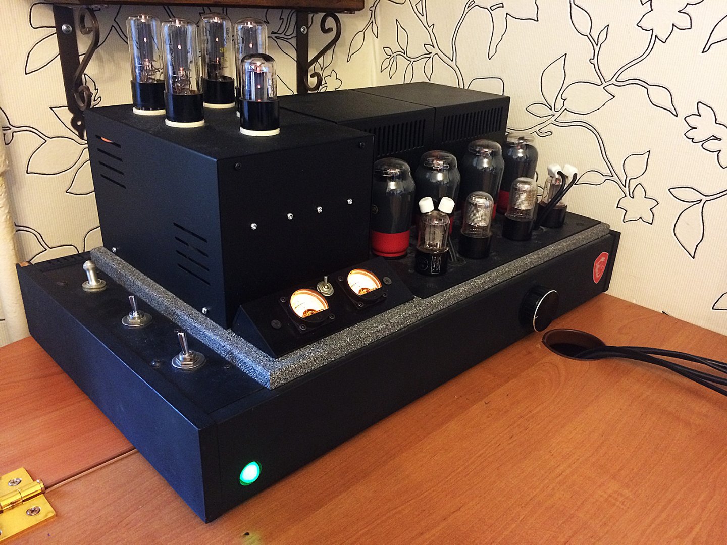

Результат на фото.

В итоге – понравилось. И, действительно, получилось информативно в отношении входного уровня от разных источников.
