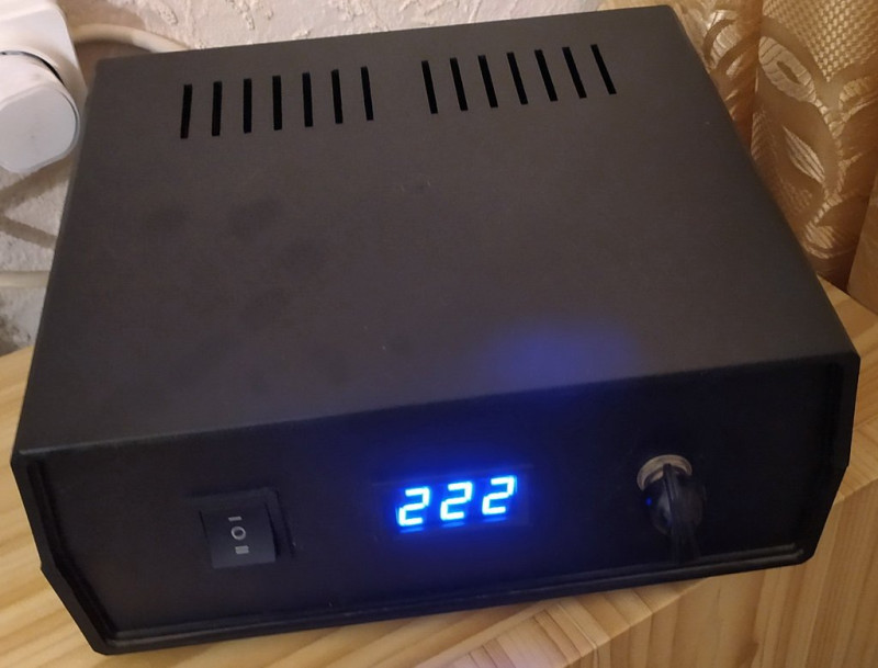

Зная про эту беду, развязывающий трансформатор для сетевого фильтра, заказывал с отводами на первичке. Теперь в любое время суток 220-230В.

Дмитрий, я так же категорически против подобных подключений. У самого вся аппаратура через развязывающий трансформатор питается.Просто привёл пример, до какого маразма может довести погоня за кажущимся улучшением звука.
