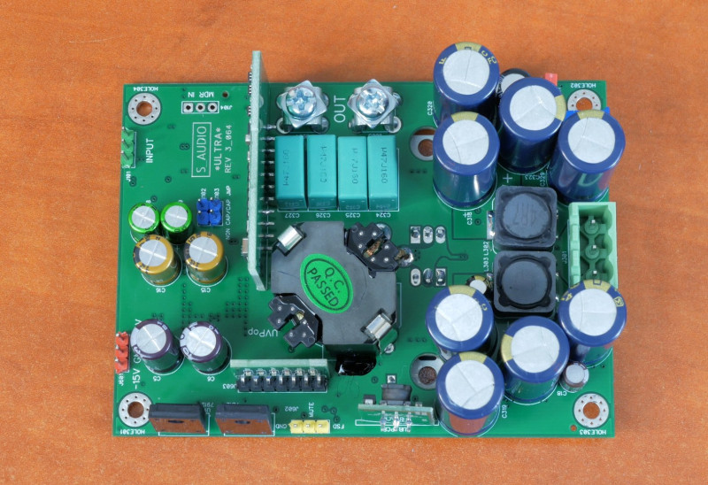

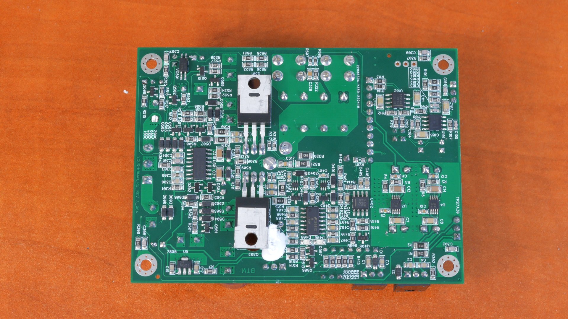

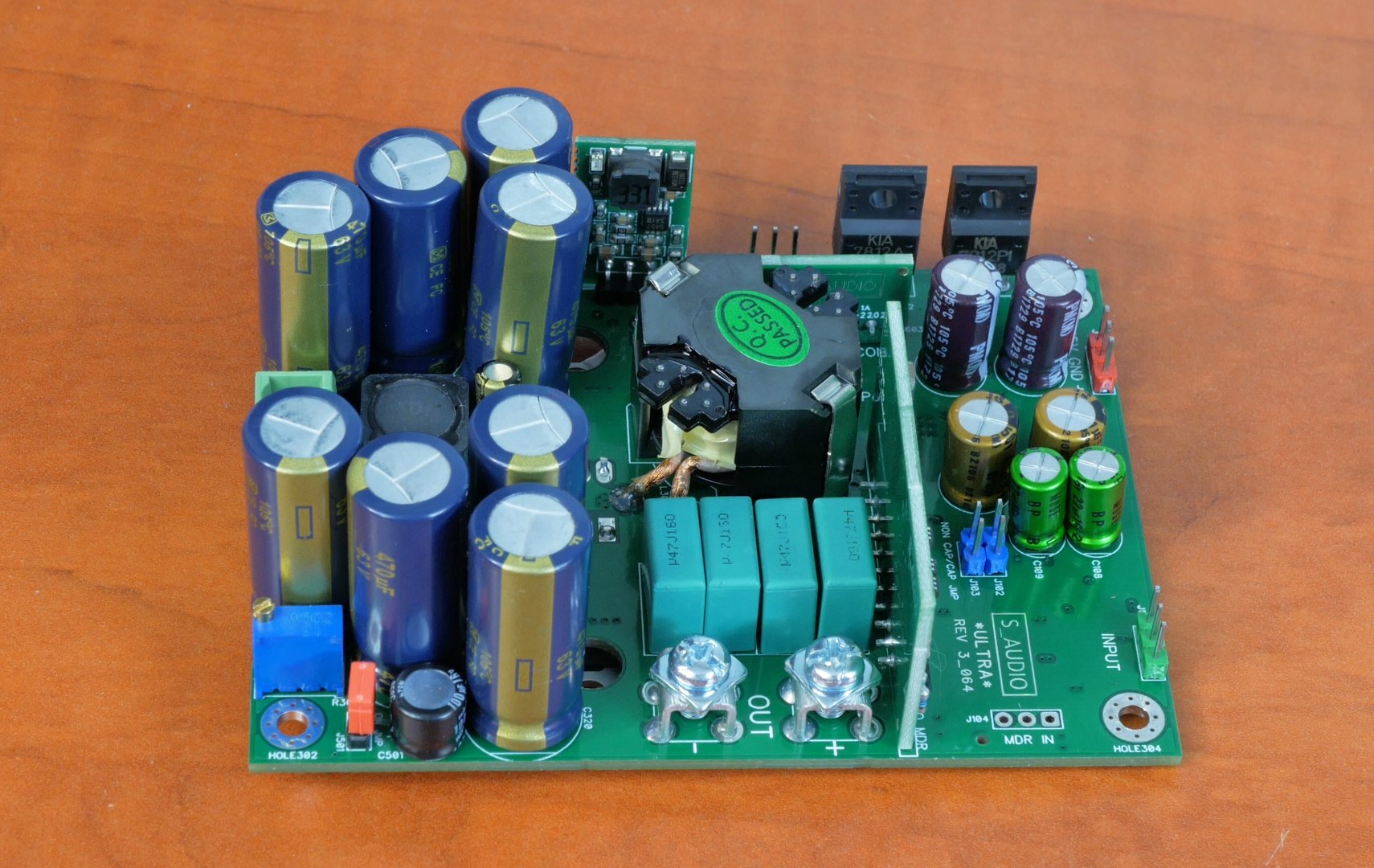

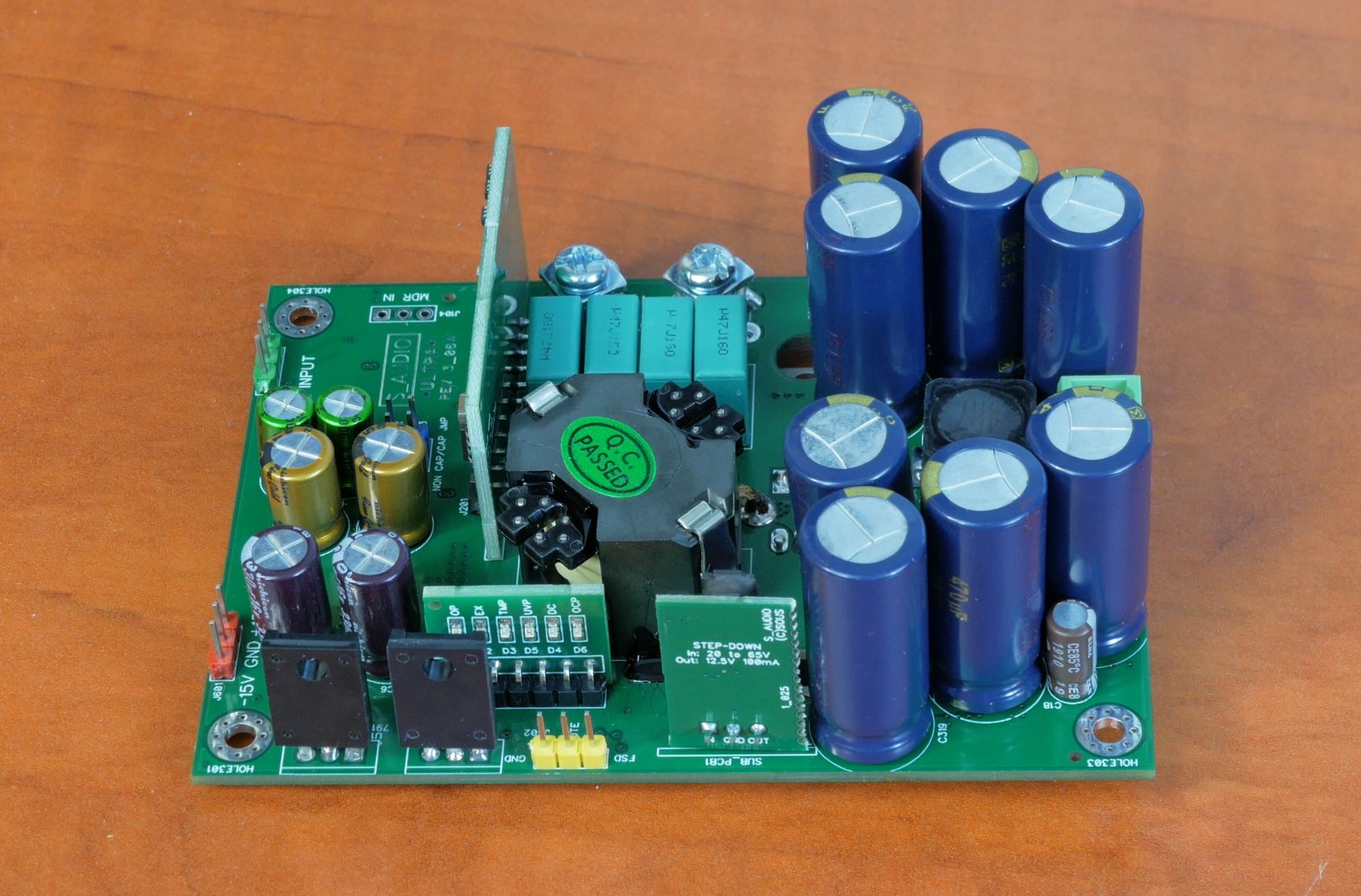

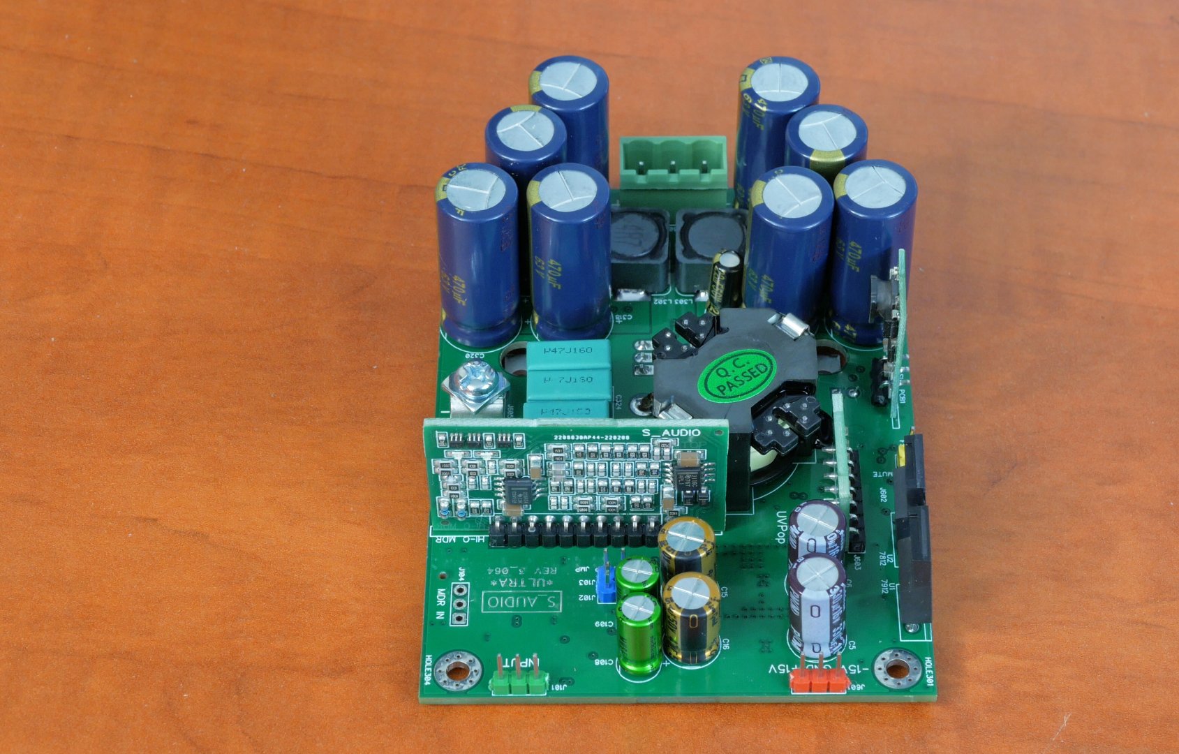

Вот и до меня дошла очередь, приобрел у Юрия платки Clone purifi Hb 3.064.
Цена одной платы 138 долларов.
Для заказа плат пишите Юрию вайбер/ватсап. +380675417465
Заказал себе корпус для усилителя, посмотрим, как быстро прийдет.
Буду использовать два блока питания +/- 48В купить можно здесь
Дополнительный блок +/- 15В купить можно здесь
Послушаю, как звучание и конечно сделаю всевозможные тесты и замеры.

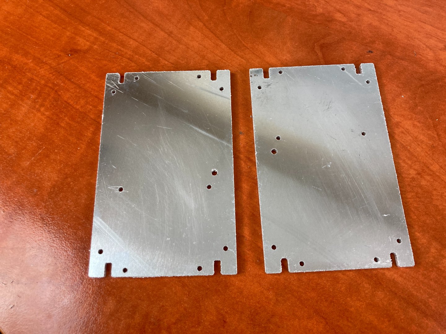

Термоинтерфейс для плат 3_064
Файл DXF для фрезера или порезчика:
https://drive.google.com/file/d/1EE3GCV ... sp=sharing

А такой тоненькой для какой выходной мощности хватит?

Рассеивание на радиаторе около 2,5Вт на холостом ходу.
Дельта на радиаторе будет около 15С.
ПРи обычном прослушивании мощность потребляемая увеличится на 5-7 Вт, с КПД 0,9 будет добавка, предположим 7*(1-0,9)=0,7Вт рассеивания
увеличение температуры очень приблизительно будет 0,7/2,5*100%=28% или 5градусов.
то есть с запасом получается, что перегрев радиатора будет 25 градусов.
Конечно, для полной мощности синуса этого мало.
Термоинтерфейс сделан в основном для удобства крепления на радиатор.
Пользователю не нужно размечать отверстия и ,возможно(если платы будут поставлятся уже на пластине), нарезать резьбу, а только прикрутить термонтерфейс к корпусу или радиатору 4-мя винтами по периметру, хоть саморезами, хоть заклепками.

Удобная штукенция, рекомендую!

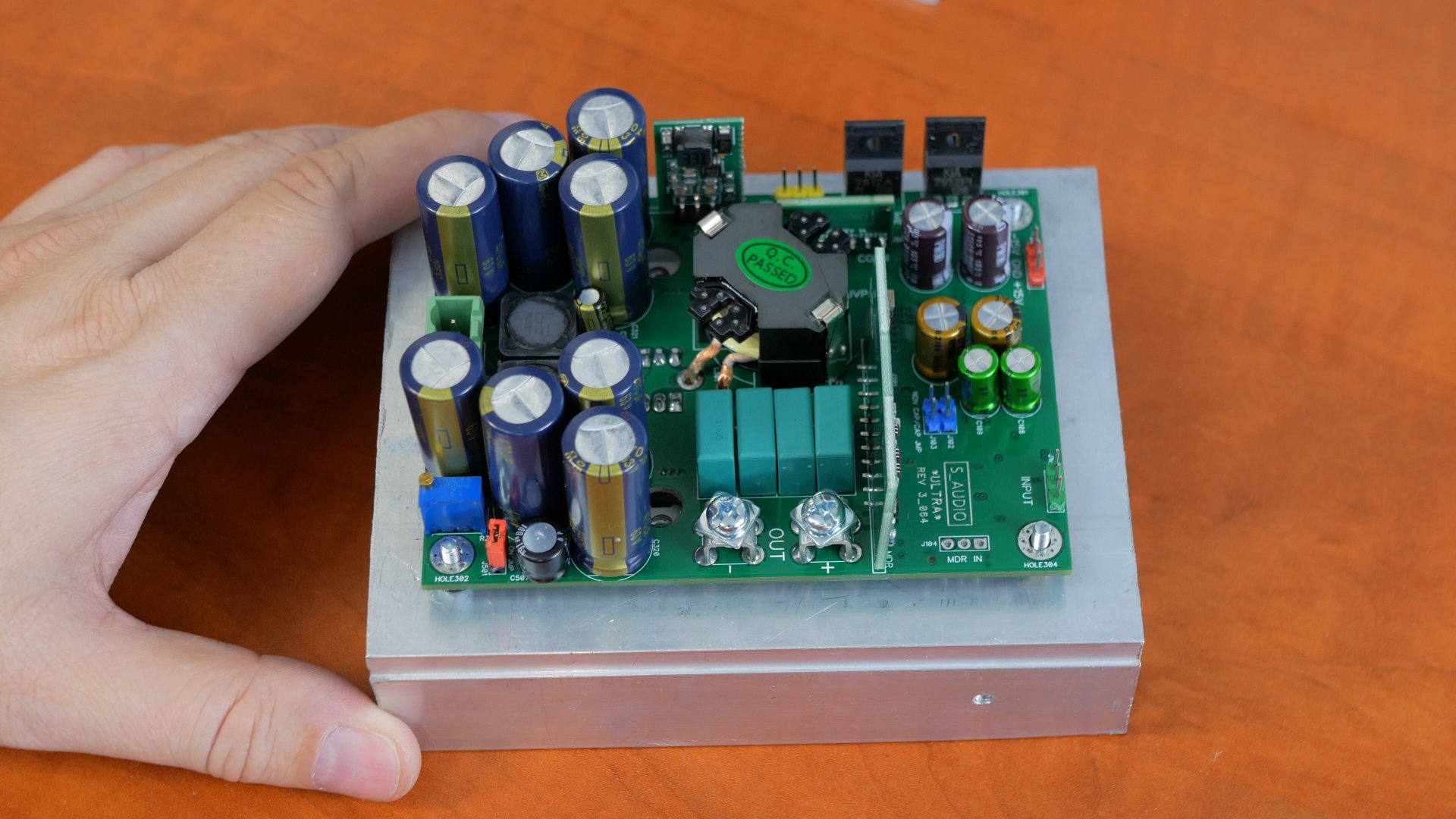

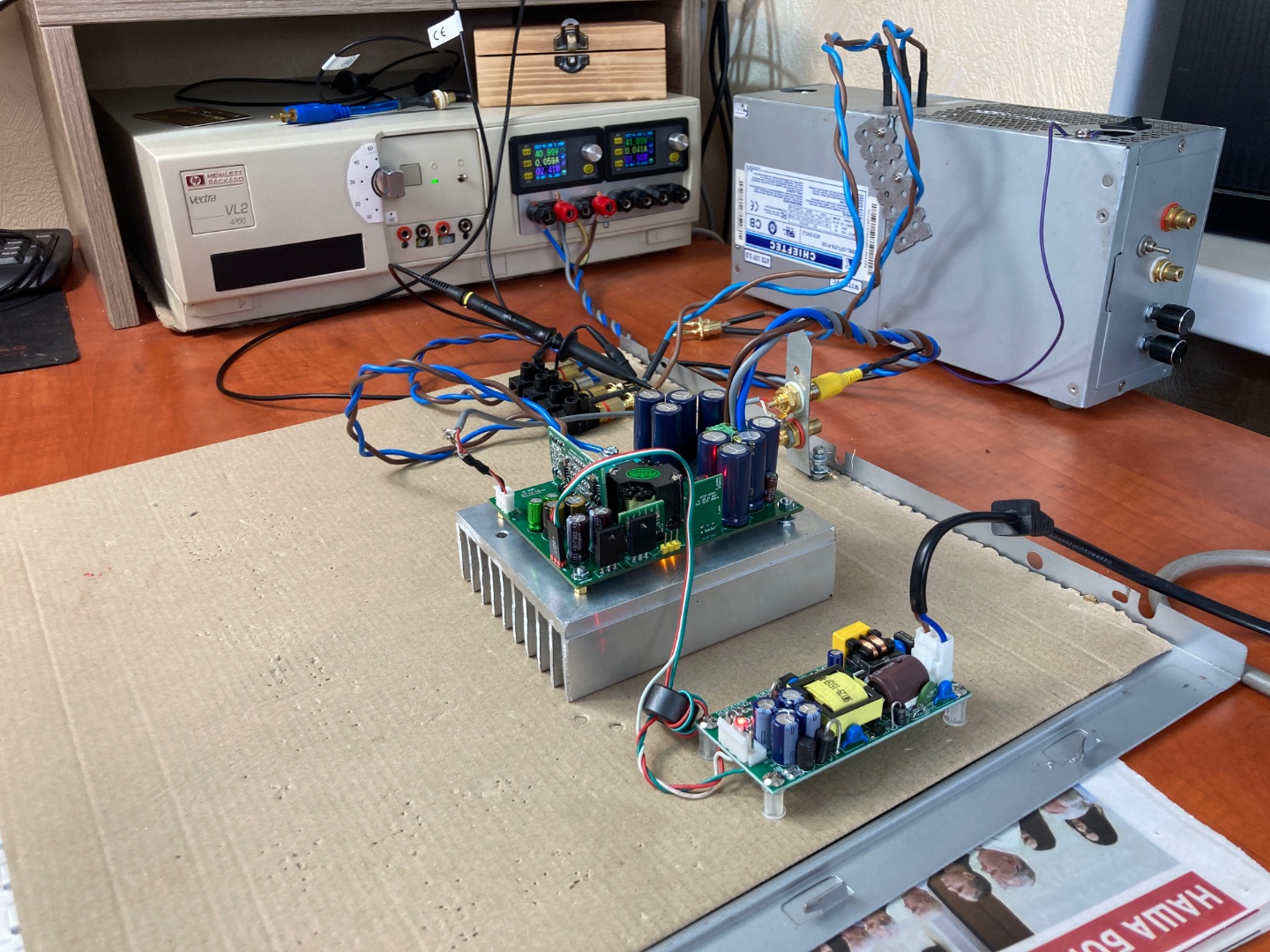

Подготавливаю плату к тестам, радиатор нацепил побольше, с большим запасом.
- Сообщения: 4327
- Стаж: 14 лет 7 месяцев
- Репутация: 2885
Собрал сегодня вечером стенд для тестирования, подключил плату, проверил все работает и завтра буду начинать тесты. У платы два питания основное от -/+ 30В до -/+ 60В(автор рекомендует 50В) и дополнительное +/- 15В

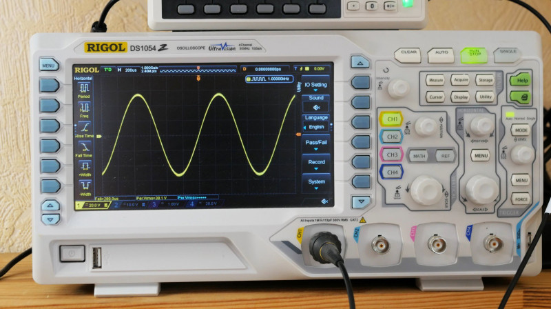

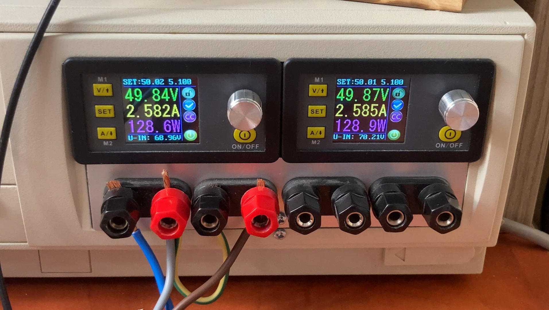

Замер мощности при питании 2х50Вольт и нагрузке 4 Ом, получилось 285 Ватт налегке. Немного позже протестирую на максимальную мощность.

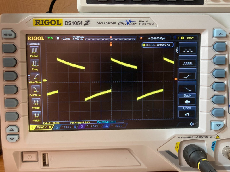

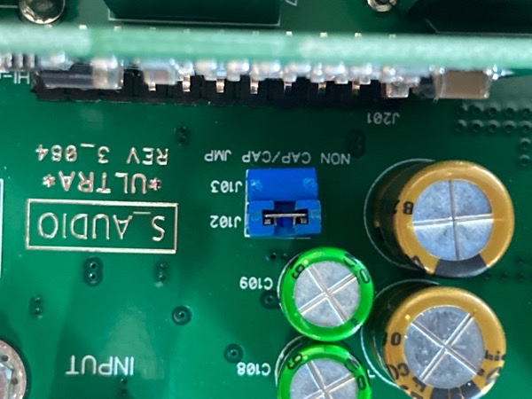

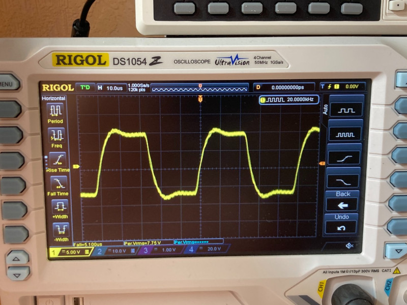

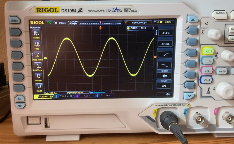

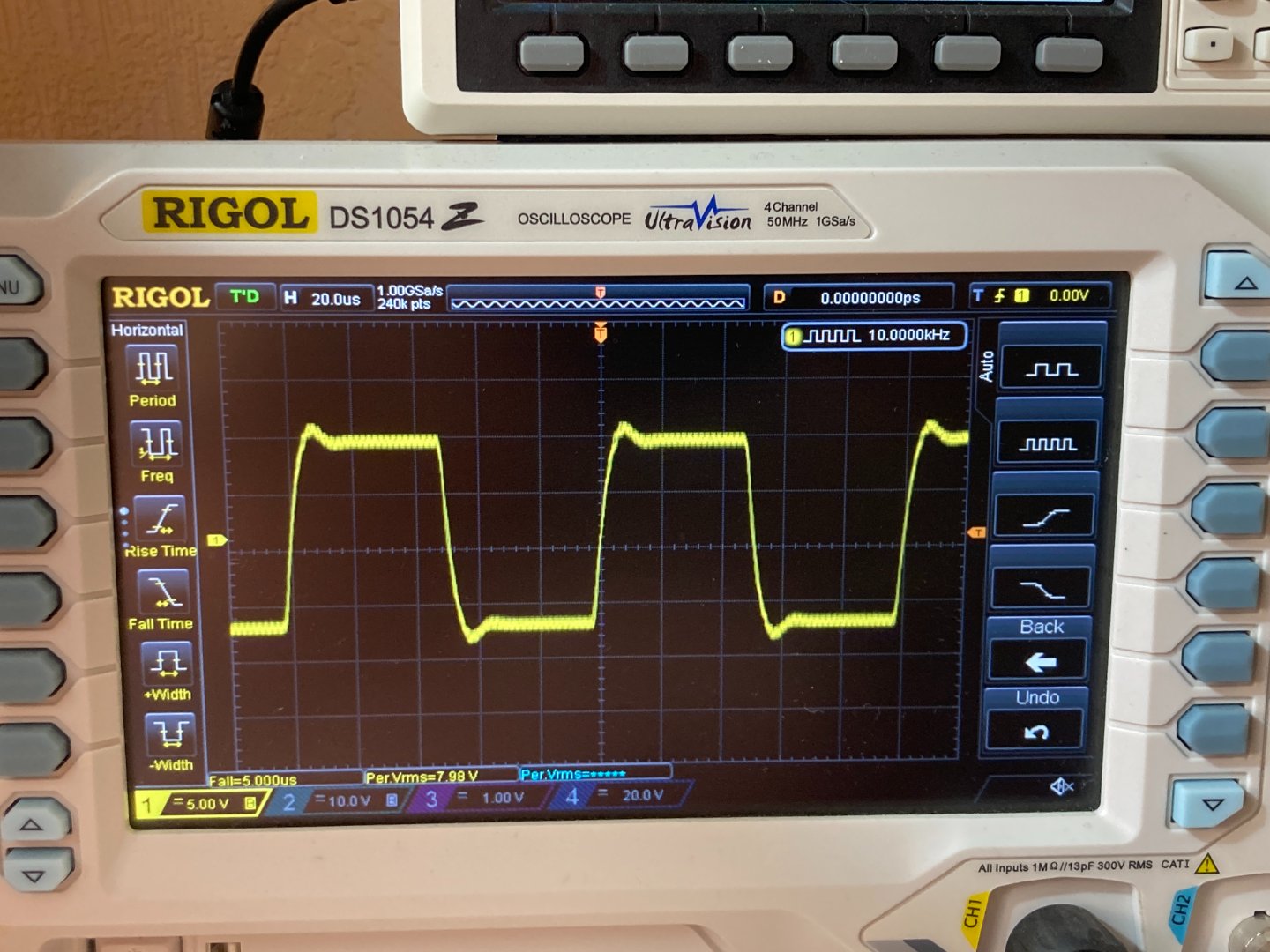

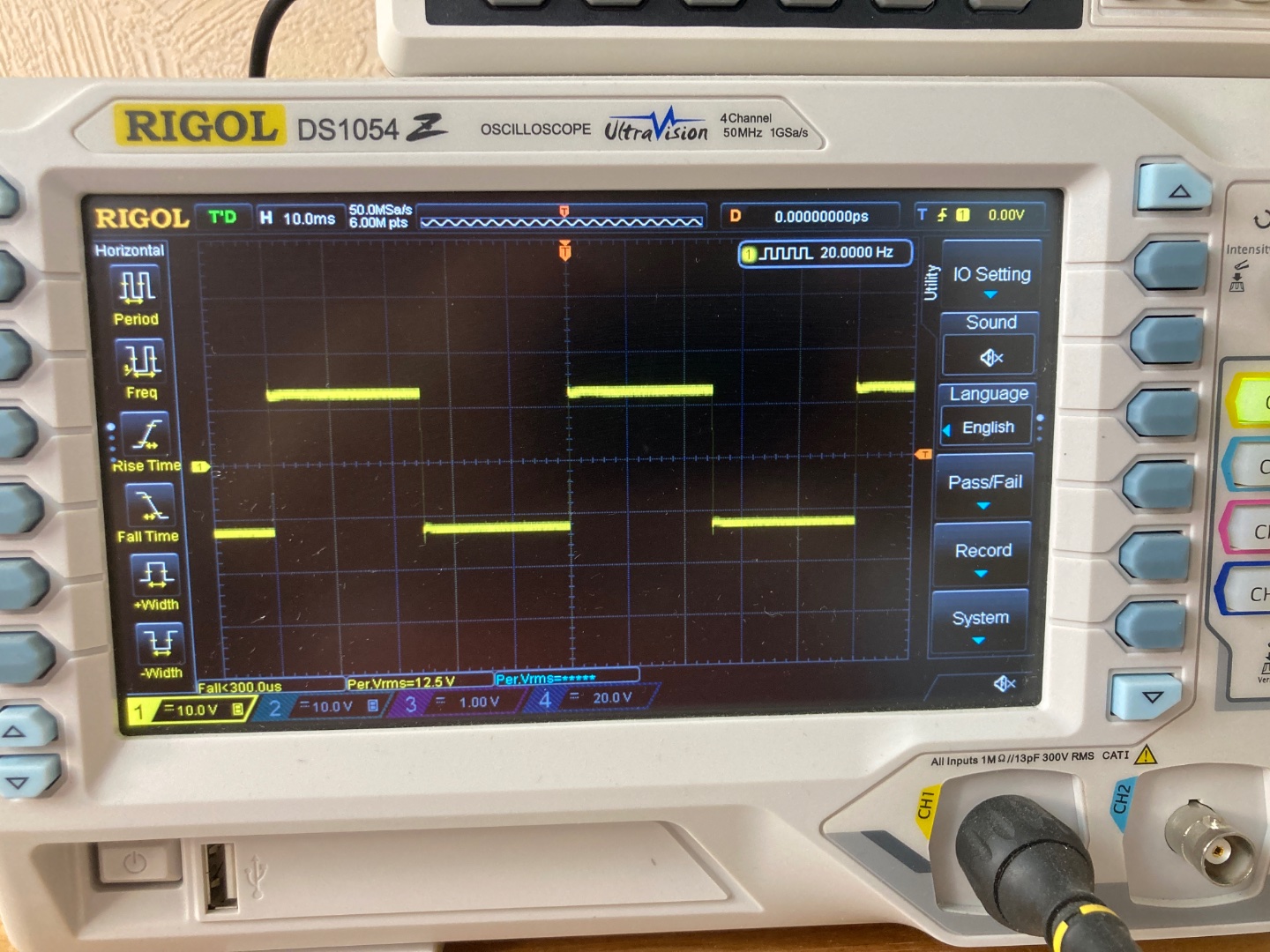

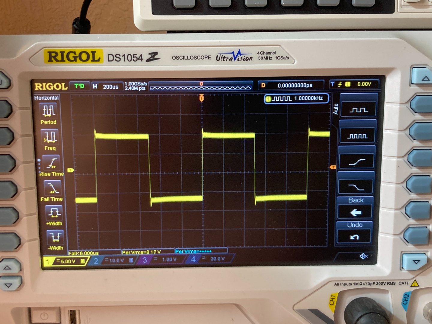

Замер меандра, входной конденсатор 22мкф не закорочен перемычкой. Замер при нагрузке 4 Ом, но при нагрузке 8 Ом результаты те же самые, ничего не меняется. Меандр отличный как для Д класса.
20 Герц
1000 Герц
10000 Герц
20000 Герц
20 Герц
1000 Герц
10000 Герц
20000 Герц

Видно, что уже близко клиппинг. 33,8 RMS дает амплитуду 33,8*1,4=47,6В. Т.е. запаса как бы уже и нет.Alex писал(а): 27 июн 2022, 22:15 Замер мощности при питании 2х50Вольт и нагрузке 4 Ом, получилось 285 Ватт налегке. Немного позже протестирую на максимальную мощность.

Вообщем при питании 61 Вольт и наргрузке 4 Ом получилась мощность 361 Ватт и это при жестких условиях, когда сигнал идет постоянно.

Поставил перемычки, которые перемыкают входные конденсаторы и меандр на 20 Герц стал идеальным.

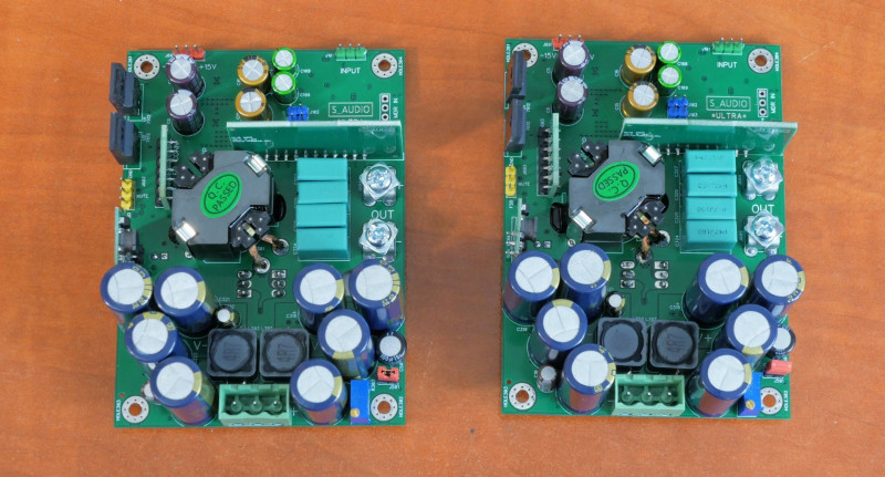

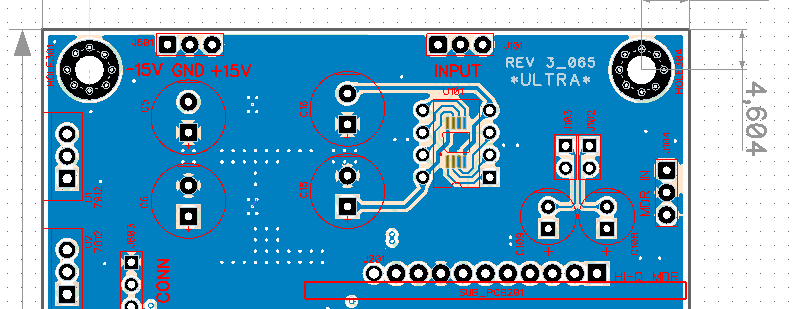

по просьбе аудиофилов отправлена в производство плата 3_065.
Отличие только в предусилителе. ОУ выведен на панельку на верхней стороне. DIP8
(Я так же сделал возможность устанавливать вместо DIP8 MSOP-8, просто чтобы не пропадало место)
