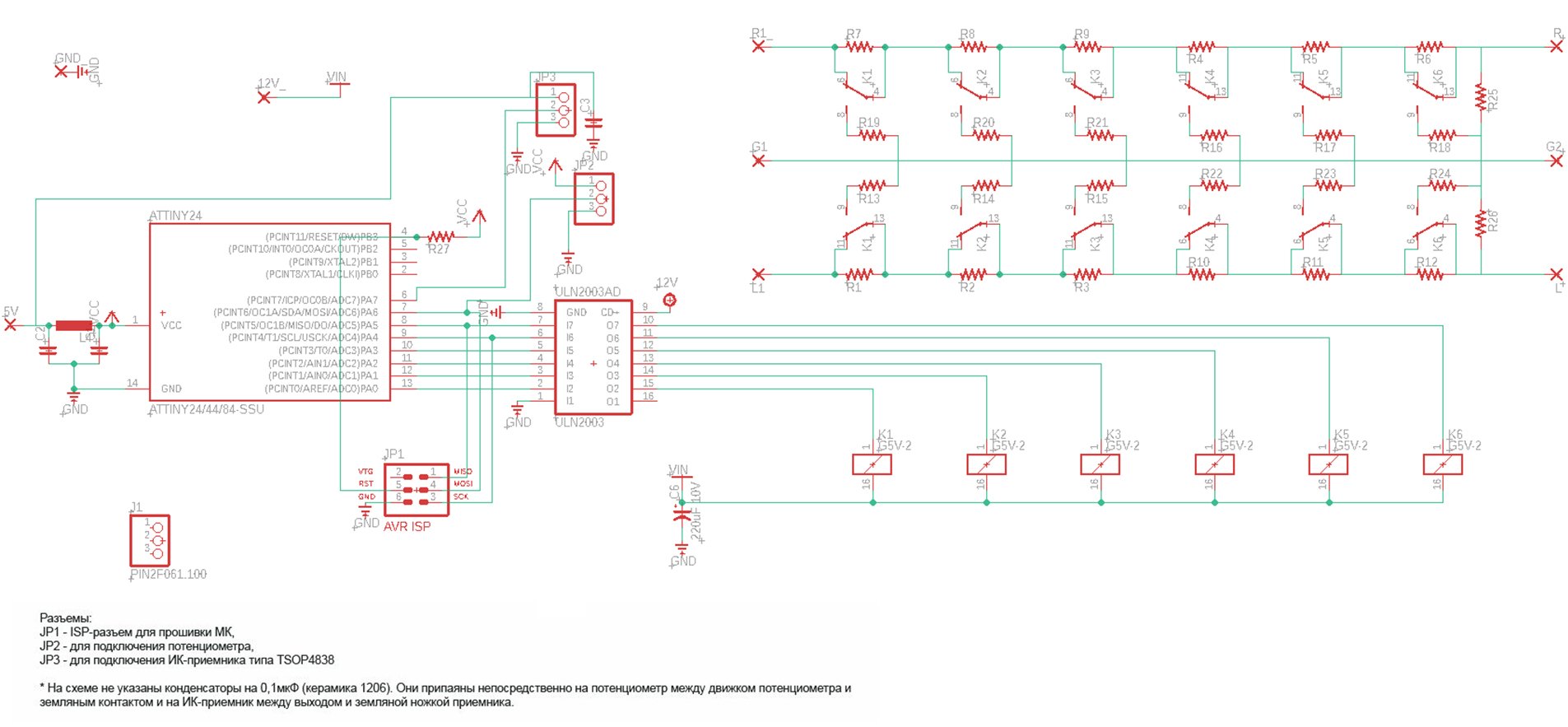

Ниже схема, она достаточно простая с двумя питаниями: 5 вольт для микроконтроллера и 12 вольт для реле.

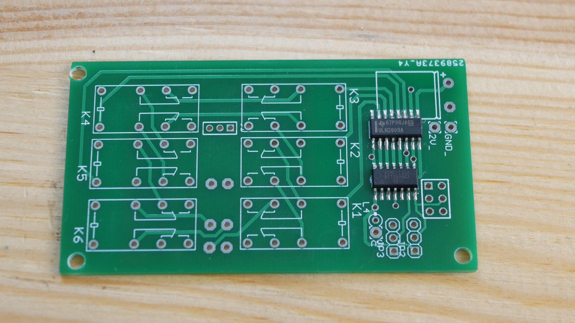

Приехали платы, для регулятора. Качество отличное!

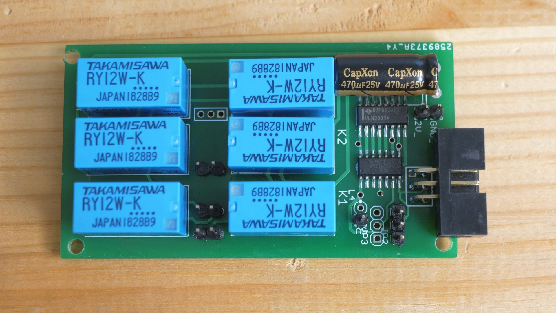

Детальки постепенно приезжают )

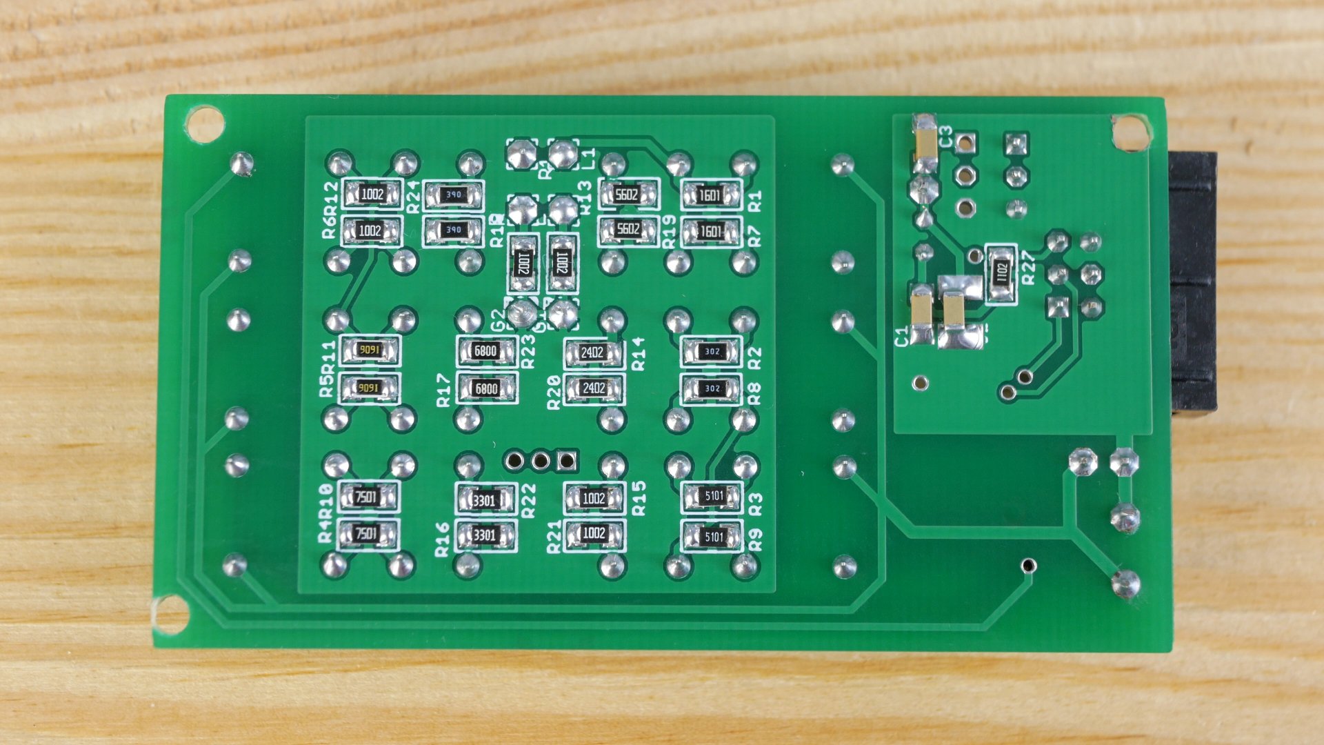

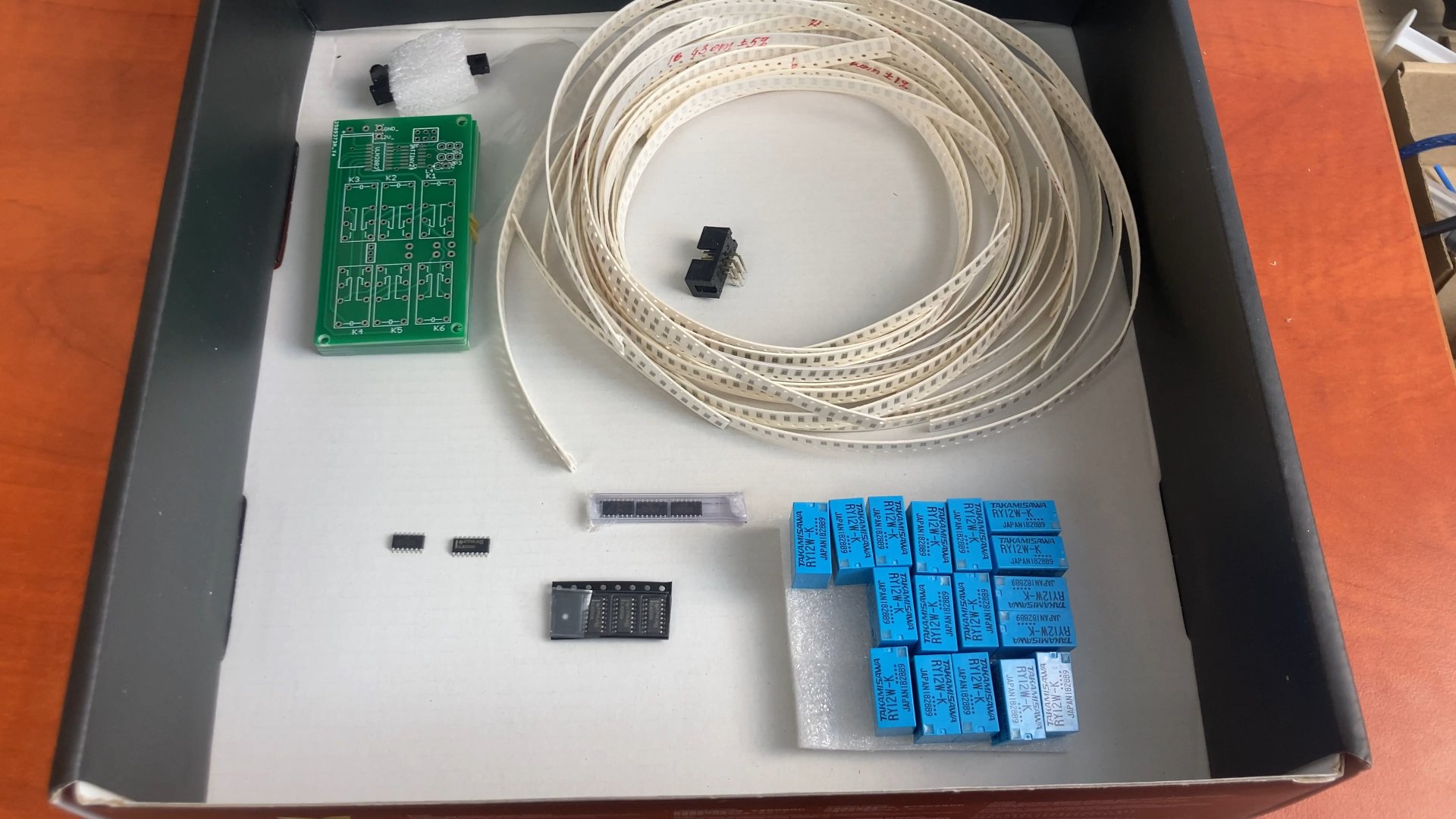

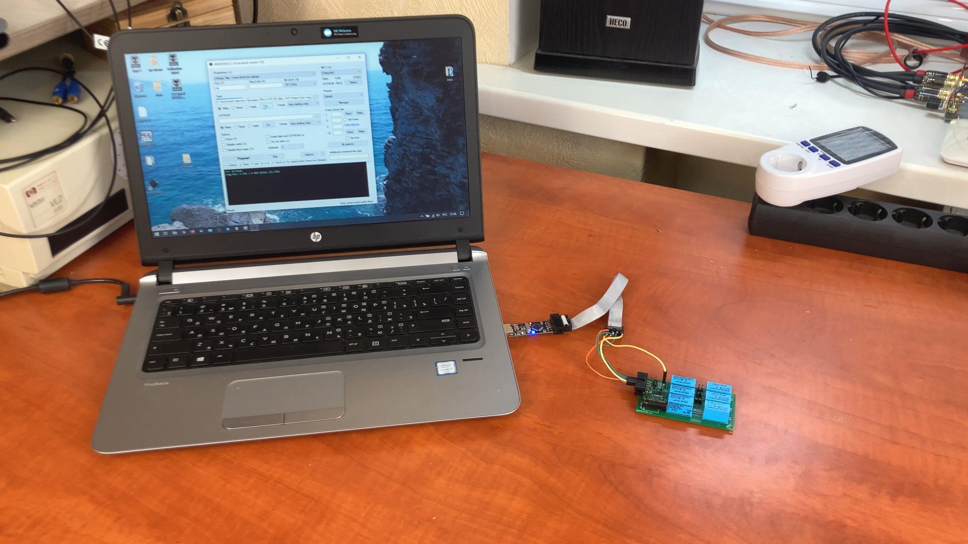

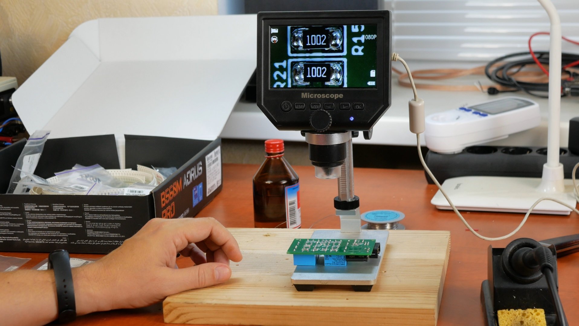

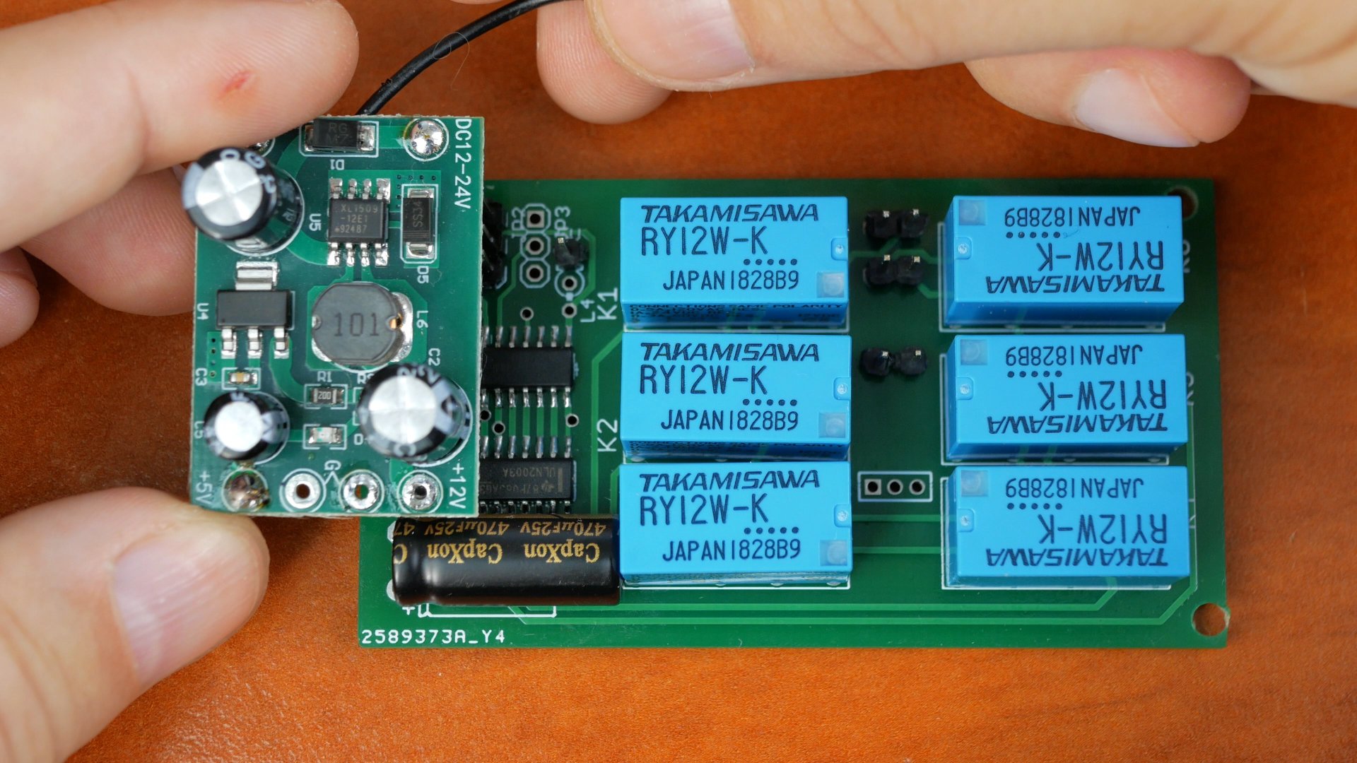

Все никак не соберусь закинуть немного фоток и информации по Никитину, вобщем исправляюсь. Два таких регулятора я использую в усилителях Худа 1969 и 2003, работают отлично.
Коробочка со всеми запчастями
Детали паял под микроскопом, зрение уже не то, эх....

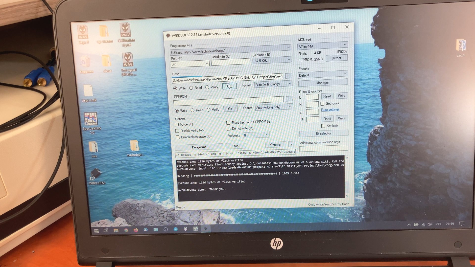

Прошивал стандартной прошивкой автора, но хотелось бы в ней кое что поменять.
Поскольку в плате два питания 5 и 12 вольт, решил использовать для этой цели такую платку, получилось очень удобно. На вход можно подавать 12-24 а на выходе 5 и 12 Вольт.

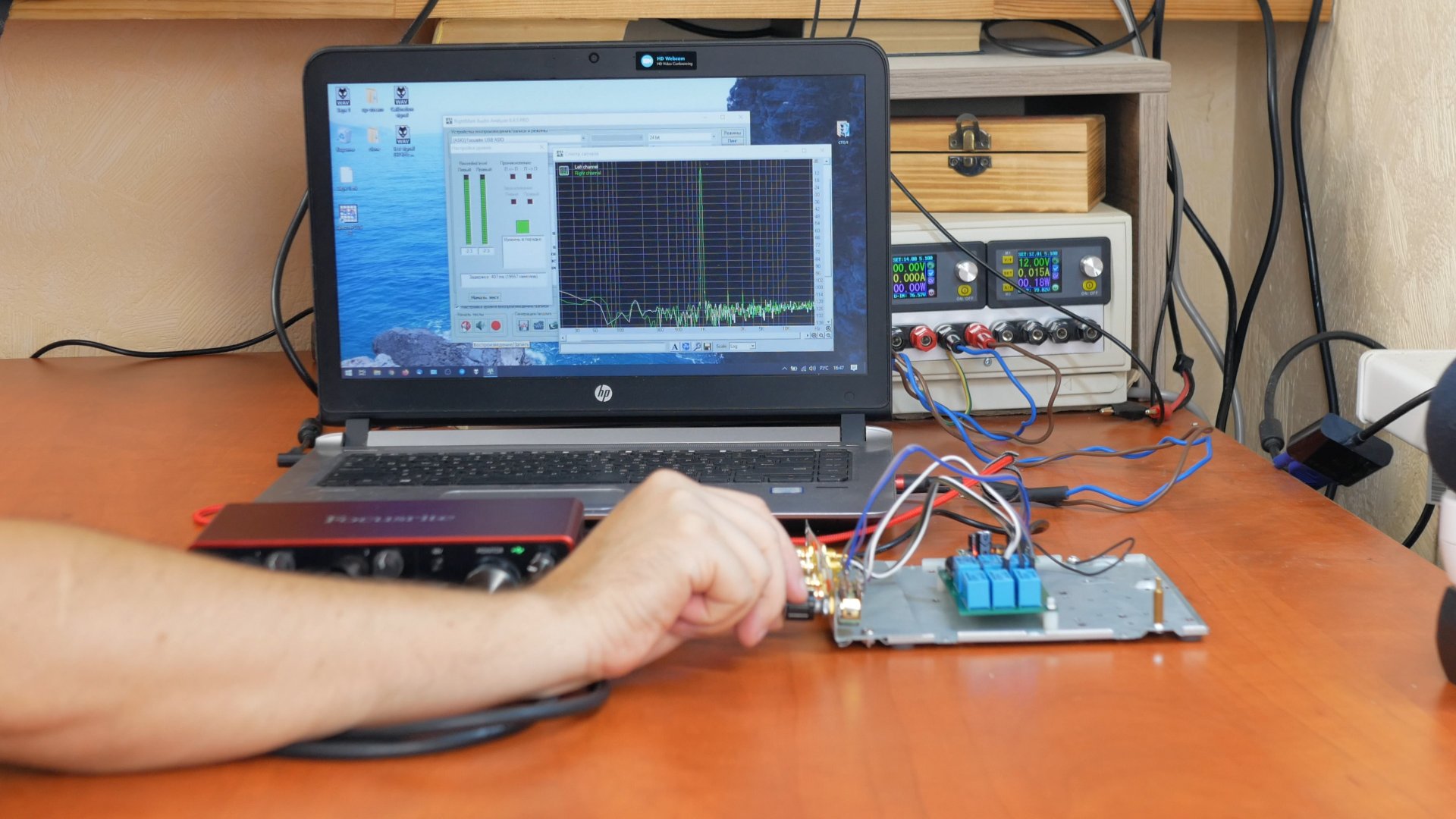

Собрал стенд для проверки работоспособности с помощью RMAA
По каналам левый и правый работают синхронно, резисторы подобрал идеально, ну и ясное дело ни каких искажений в сигнал плата не вносит. Из недостатков это при выключении платы громкость становится на максимум. У меня в усилителе есть задержка, поэтому это не страшно а вот если нет, то будет орать при включении или выключении усилителя.

Всем привет! Есть вопросы по регулятору Никитина. Перечитал весь динаудио форум и не нашёл ответов. Заранее изменяюсь за детские вопросы но все же.
1. Какие номиналы конденсаторов с1,с2,с3 и резисторов r27 и L1? Ни где не нашёл такой информации.
2. Можете на пальцах пояснить где какие входы на гнезде платы Никитина, для программирования? По схеме мне не понятно.
3. В какой программе и чем лучше прошить attyny? Какую лучше использовать плату для прошивки?
Заранее спасибо!
Заранее спасибо!

Я шью китайским USBasp программами khazama или bascom. Правда, это не про сабж, а про вообще

1. C1,C2,C3 -100 nF, R27- 10кОм, L1 - 10 uHArseniy писал(а): 14 авг 2022, 13:48 Всем привет! Есть вопросы по регулятору Никитина. Перечитал весь динаудио форум и не нашёл ответов. Заранее изменяюсь за детские вопросы но все же.
Заранее спасибо!
2. 3. Прошивал програмой AVRDUDESS, програматор USBasp подойдет типа этого или этого

Re: Регулятор громкости им. А.Никитина
Показать что лучше? Скетч от Ардуино, видео работы, фото платы, или её чертёж? Сразу скажу: проект глубоко интегральный. Реле на платах УМЗЧ стоят, а контроллер с энкодером - на передней плате усилителя. Там же ещё и индикация вырвиглазная https://youtu.be/-y-wbHIc2Mw
Красиво! Вижу плату сами травили.
