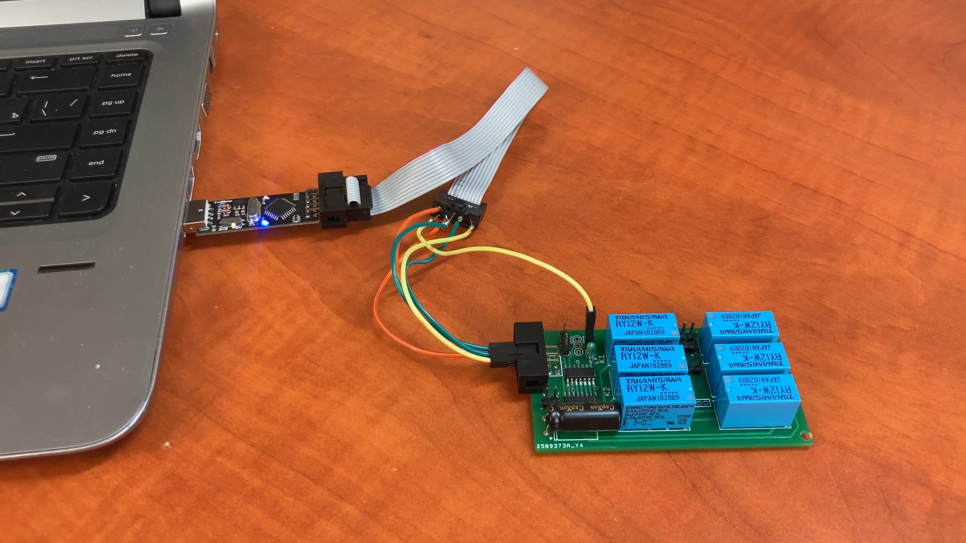

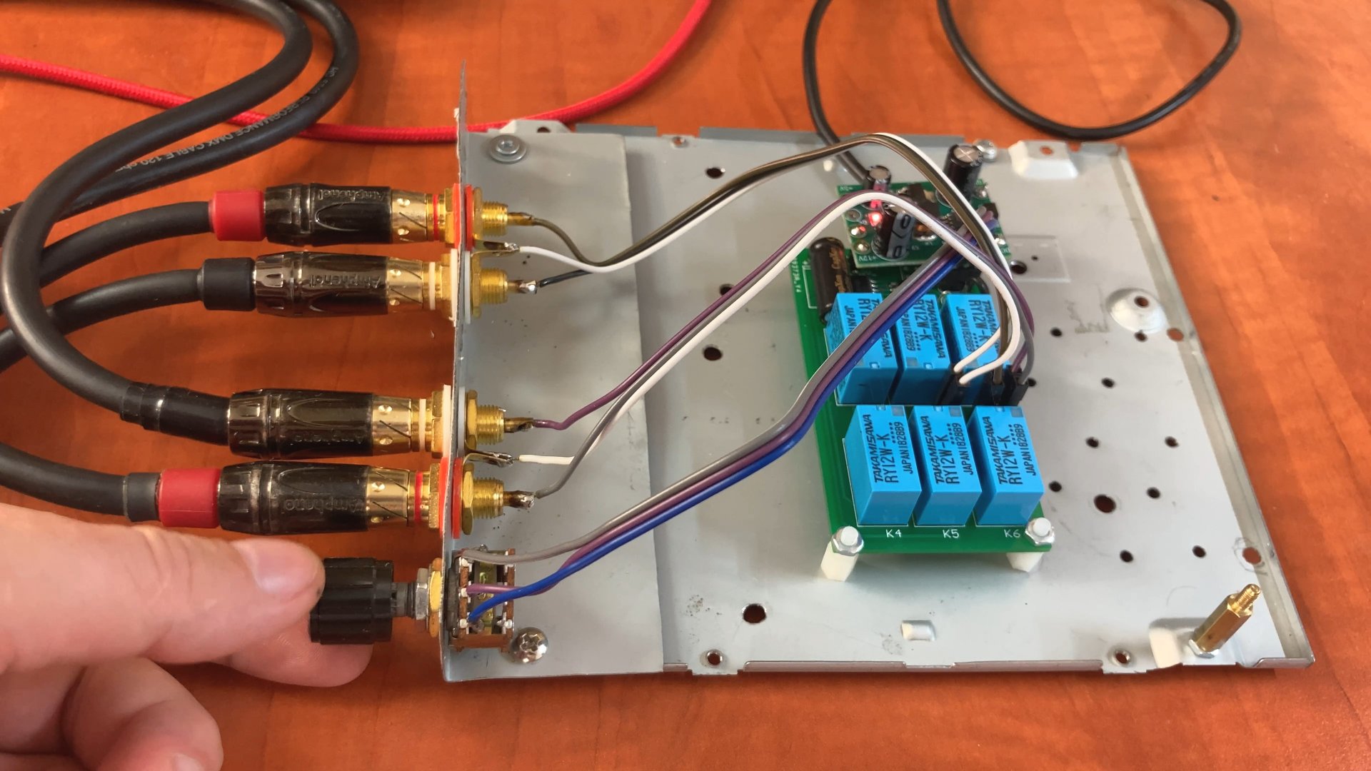

Все никак не соберусь закинуть немного фоток и информации по Никитину, вобщем исправляюсь. Два таких регулятора я использую в усилителях Худа 1969 и 2003, работают отлично.
Коробочка со всеми запчастями
Детали паял под микроскопом, зрение уже не то, эх....
Прошивал стандартной прошивкой автора, но хотелось бы в ней кое что поменять.
Поскольку в плате два питания 5 и 12 вольт, решил использовать для этой цели такую платку, получилось очень удобно. На вход можно подавать 12-24 а на выходе 5 и 12 Вольт.
Собрал стенд для проверки работоспособности с помощью RMAA
По каналам левый и правый работают синхронно, резисторы подобрал идеально, ну и ясное дело ни каких искажений в сигнал плата не вносит. Из недостатков это при выключении платы громкость становится на максимум. У меня в усилителе есть задержка, поэтому это не страшно а вот если нет, то будет орать при включении или выключении усилителя.

Всем привет! Есть вопросы по регулятору Никитина. Перечитал весь динаудио форум и не нашёл ответов. Заранее изменяюсь за детские вопросы но все же.
1. Какие номиналы конденсаторов с1,с2,с3 и резисторов r27 и L1? Ни где не нашёл такой информации.
2. Можете на пальцах пояснить где какие входы на гнезде платы Никитина, для программирования? По схеме мне не понятно.
3. В какой программе и чем лучше прошить attyny? Какую лучше использовать плату для прошивки?
Заранее спасибо!
Re: Регулятор громкости им. А.Никитина
Я шью китайским USBasp программами khazama или bascom. Правда, это не про сабж, а про вообще
Arseniy писал(а): 14 авг 2022, 13:48 Всем привет! Есть вопросы по регулятору Никитина. Перечитал весь динаудио форум и не нашёл ответов. Заранее изменяюсь за детские вопросы но все же.
Заранее спасибо!
1. C1,C2,C3 -100 nF, R27- 10кОм, L1 - 10 uH
2.
3. Прошивал програмой AVRDUDESS, програматор USBasp подойдет типа этого или этого

Основное замечание автора к работе регулятора что при выкл он на максимум коротит вход, лечится следующим образом:
На плату нужно добавить еще одно реле, которое будет замыкать вход после того как сформировались комбинации реле после включения питания.
При выключении питания самое простое поставить на питание данной платы большой конденсатор, который даст задержку по питанию. Силовое питание вырубится раньше чем пропадет питание на реле.
Или использовать бистабильное реле, тогда ничего из этого выше городить не нужно.
