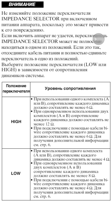

В инструкции всегда пишут, что импеданс АС должен составлять не менее 2,4,6,8 и т.д. Ом
В усилителе переключателем IMPEDANCE SELECTOR можно выбрать акустику с импедансом > 4 Ом или > 6 Ом.
У Вас акустика 8 Ом. Так что всё нормально. Попробуйте оба варианта, LOW или HIGH.
