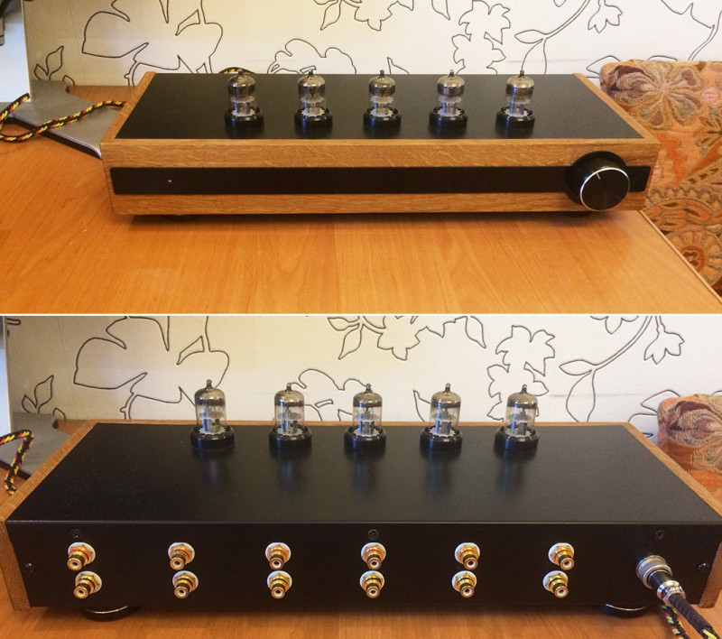

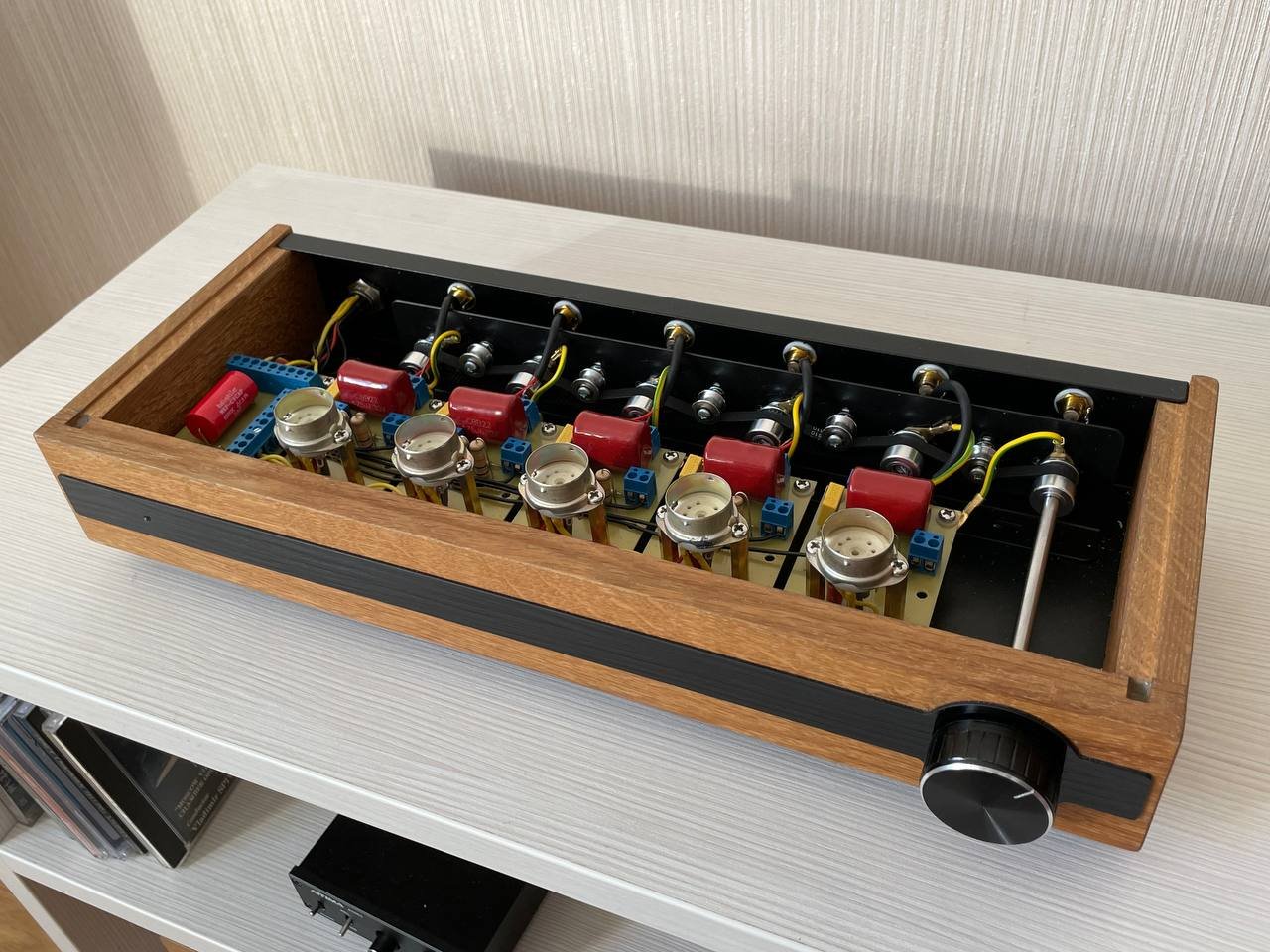

Ко мне обратился наш форумчанин с обсуждением создания многоканального лампового буфера для системы 5.1.
Я разработал/рассчитал схему, а конструкцию по схеме полностью изготовил он сам.
Человек он скромный и сообщение об этом устройства, с его разрешения, делаю я.
Если будут вопросы - он готов ответить в теме.

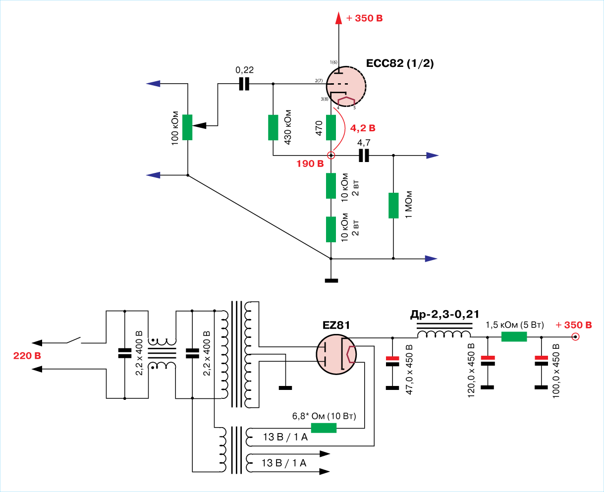

По схеме.

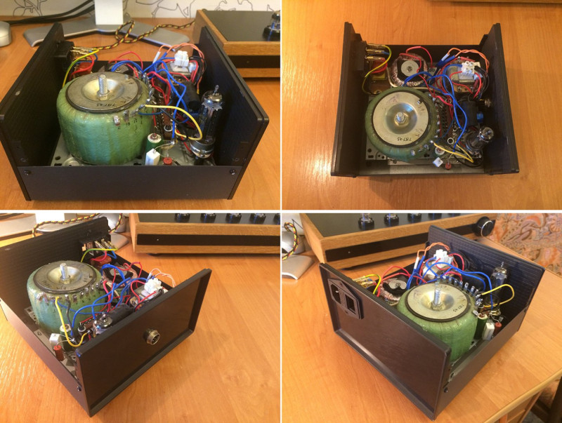

Использованы популярные в аудио и распространённые ламповые триоды ECC82. Режимы выбраны максимально линейные при заданном напряжении анодного питания.
Питание организовано с раздельными трансформаторами для анодных цепей и накала. Выпрямление - на кенотроне косвенного накала. Фильтр двухзвенный комбинированный (CLCRC). На входе блока питания установлен простой фильтр подавления помех сети.
В плане изготовления - необычайно аккуратная и красивая работа. Я очень рад успеху хорошего человека.

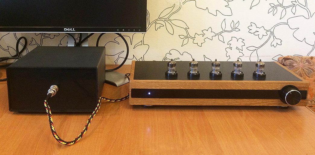

Re: Пятиканальный ламповый буфер
Очень красиво получилось! Поздравляю

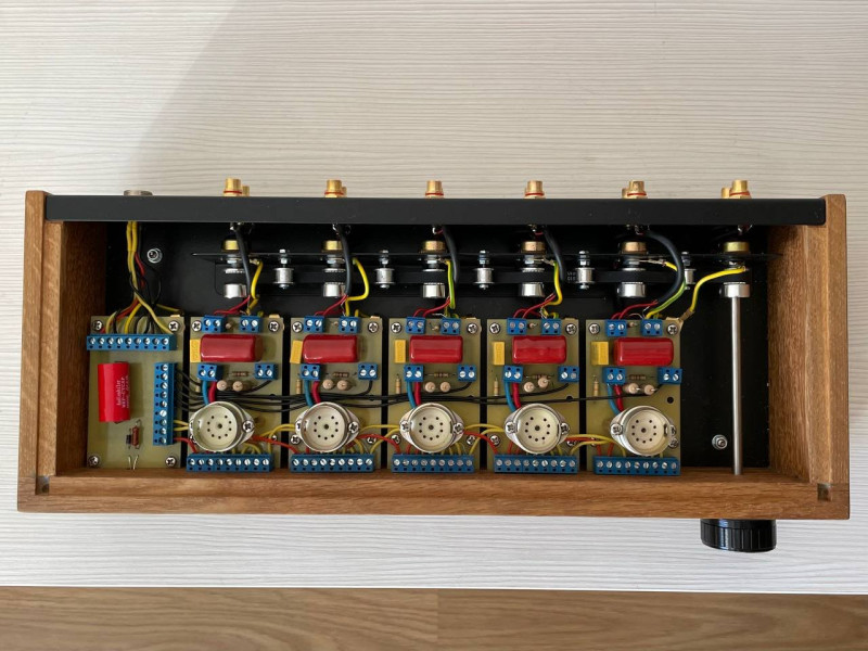

Спасибо Дмитрию за помощь!
Жаль, что не сделал фотки изнутри(
Там, мне кажется, еще красивее
Як організований п'ятиканальний регулятор гучності? І чого 6 пар тюльпанів? 5 ламп це 10 буферів... Щось Ви від нас приховуєте... Достатньо було 3 лампи...
Колега забажав, щоб було більше балонів, тож у кожному каналі задіяно по одній половинці ECC82.
Шоста пара RCA - для каналу сабвуфера (крізь лише секцію регулятора гучності).

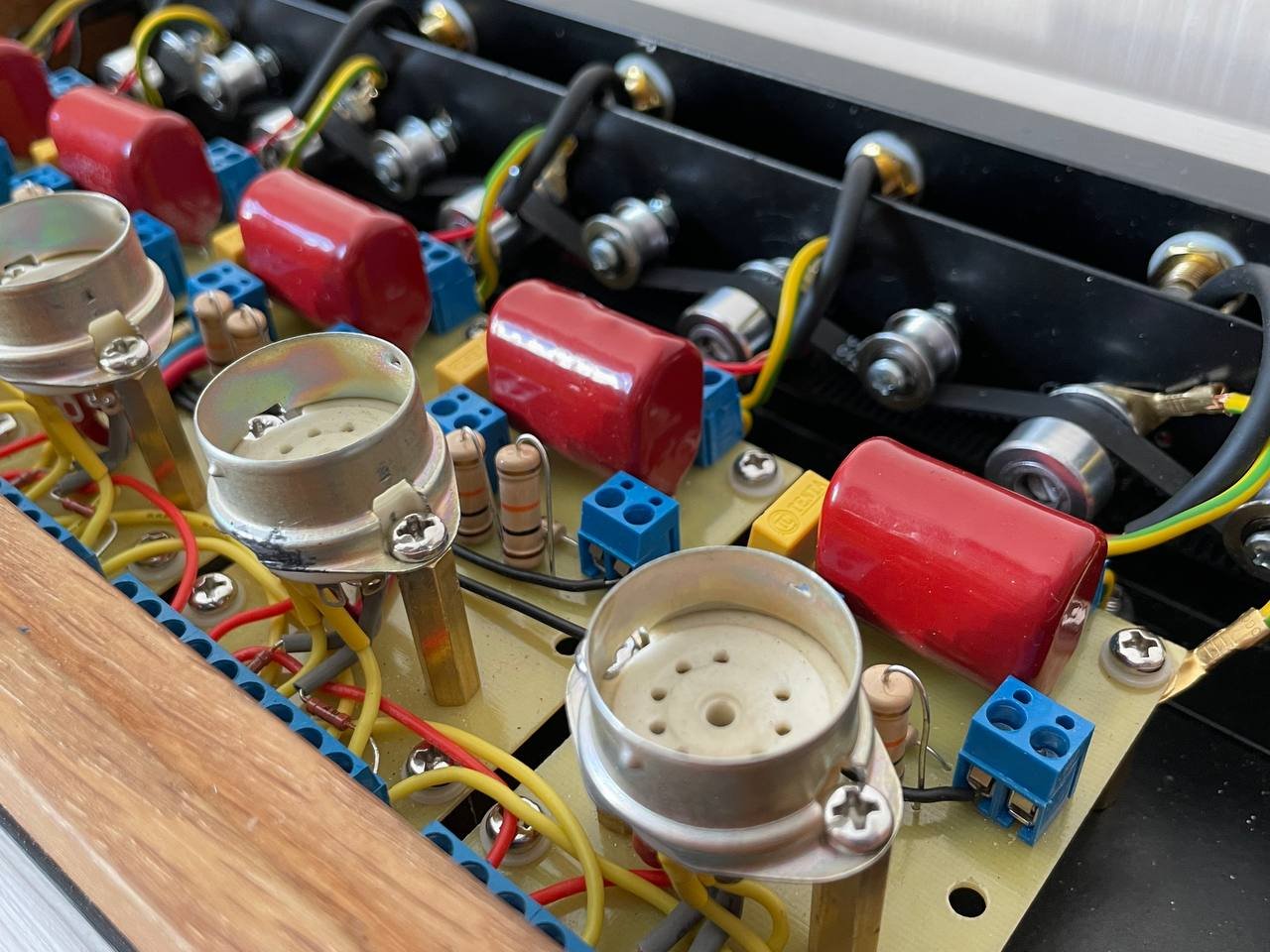

ну тут к исполнению вообще придраться никак не можно - это урок наглядный: как надо делать поделки.
(хотя, лан, скажу - пусть пинают меня и помидорами кидают: эти синие терминалы с отгибашкой я ненавижу. Гораздо приятнее зелёные с зажимкой, как на автоматах квартирных)
