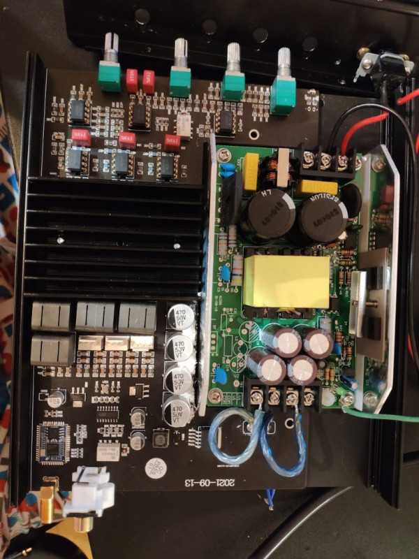

Доброго времени суток! Есть усилитель от BRZHIFI, который внезапно перестал работать. Вскрытие показало, что с питанием все в порядке, из БП выходит 40в, а вот на выходе стабилизатора LM2575HVS12, где должно быть 12в, в том числе по даташиту и маркировке самой микросхемы, на выходе 2.5в, значит ли это, что стабилизатор неисправен? Так же довольно сильно электролиты на входе усилителя, особенно первый, он настолько горячий, что невозможно палец держать. Прошу помощи, так как я сам имею очень невысокие навыки.

Разобрался, подал извне 12 вольт туда где должно приходить с LM2575 и все заработало =) Теперь осталось найти в продаже такой стабилизатор, чтобы не городить огород
