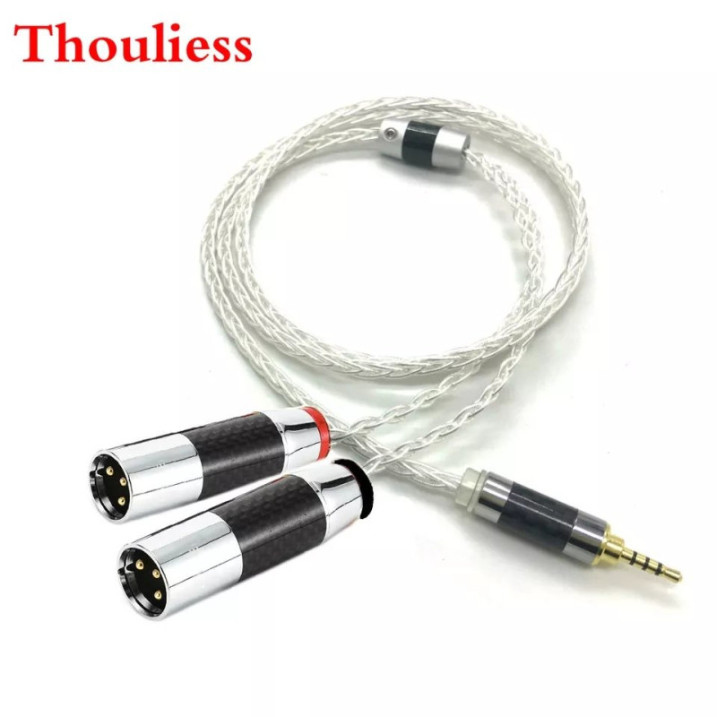

Думаю если музыку слушать с телефона,можно докупить небольшой цап с 2.5 trrs выходом и такой провод и выходной мощности будет хватать за глаза 😊
