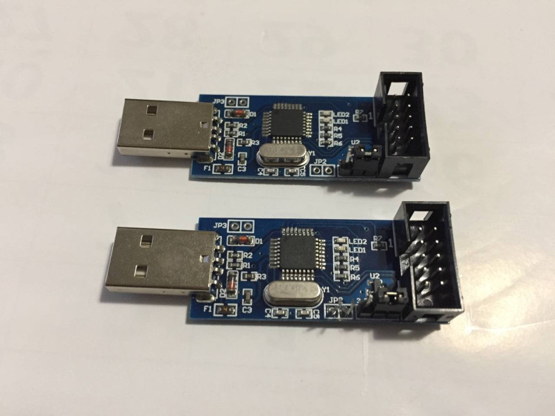

Re: Как прошить USBasp программатор?
Ребята я сдаюсь.. искал 2 дня, ни где нет информации, как прошить программатор, где на него взять прошивку? Помогите пожалуйста!
- Сообщения: 4124
- Стаж: 14 лет
- Репутация: 2685
Для начала я бы на вашем месте озвучил, какой у вас программатор?
Arseniy
- Сообщения: 48
- Стаж: 3 года 3 месяца
- Репутация: 21
- Аудио система: В процессе
Вот такие, я так понимаю при програмировании нужно перемкнуть JP2
- Сообщения: 4124
- Стаж: 14 лет
- Репутация: 2685
Да, перемкнуть, подключить второй программатор через шнур в комплекте к первому, шить можно через программу AVRDUDESS .
Скачать драйвер для USBasp здесь: Скачать прошивку для вашего USBasp программатора (выбираете usbasp.atmega8.2011-05-28.hex и прошиваете):
Arseniy
- Сообщения: 48
- Репутация: 21
Сапсибо, все получилось!
