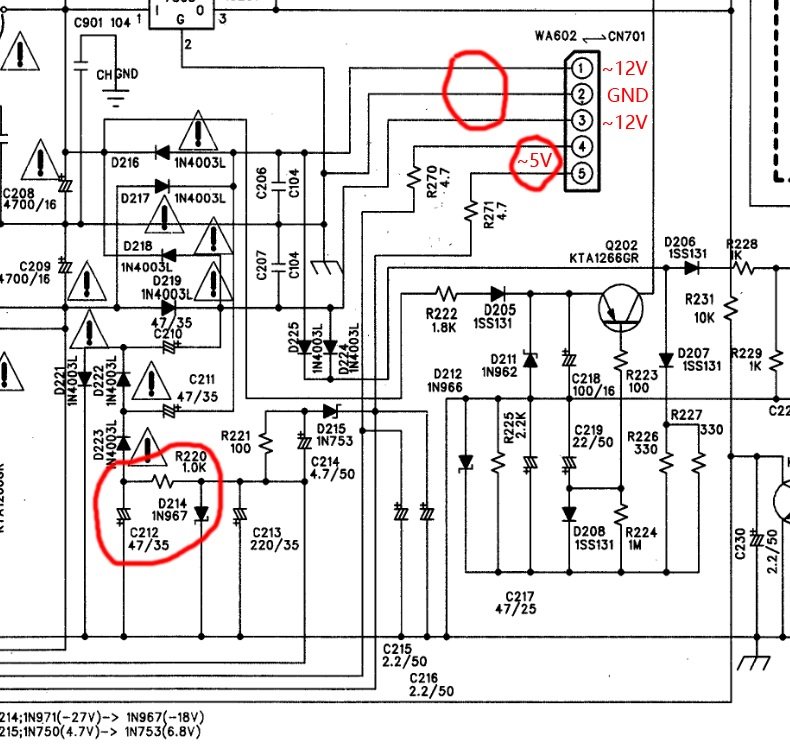

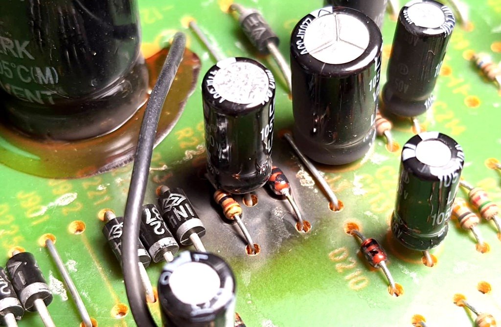

На плате рядом с разъемом подачи питания от трансформатора увидел почерневший текстолит, в этом месте стоит три элемента: резистор, кондер, диод (шотки?). Греется прилично даже в режиме сна аппарата. Минут через 5 после подачи питания из розетки уже откровенно горячо.
При этом не считая заедающего лотка, аппарат полностью функционирует, дисплей, управление, диски играет - всё ок.
Собственно вопрос - это же не нормально такой нагрев? И если нет, то куда вообще смотреть не подскажите?
Еще из странного - по схеме там пишут питание AC +\-10В и дальше после выпрямления DC +\-12в.
По факту из транса выходит +-12, а на плате в контрольных точках где на текстолите написано + или - 12в, мой мультиметр показывает 15.6в.
По нагару на плате греются или R220 или D214 или оба. Общее падение напряжения на них 36В. 19в на диоде и 17в на R220.
В розетке 232в, на задней крышке аппарата 230/50Гц.

я б для успокоения совести заменил с210, 211 и 212. Особенно 212. Если он не сглаживает, что с умножителя идёт, то следующий большой конденсатор будет через резистор 1кОм заряжаться большими импульсами, что вызовет излишний нагрев этого резистора на 1 кОм.
Вот только по картинке выходит, будто б стабилитрон тоже греется. А ему греться сверх меры особо не с чего там. Разве что так схема посчитана, что он чуть ли не на предельной мощности работает. Ну или после стабилитрона должна мощность кем-то потребляться, а она почему-то потребляться стала меньше. Тогда стабилитрону приходится отдуваться и за себя, и за того, кто после него должен мощность забирать.

подозреваю, что это схема питания лампы. Если лампа подсела, и меньше стала кушать - то моё последнее предположение из предыдущего имеет право на)

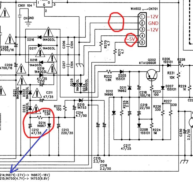

Схема для запитки катода ВЛИ.
Расчитывалось на 27-ми вольтовый, поставили 18-ти вольтовый. Соответственно и стабилитрон не на 27В а на 18В (сноска внизу схемы). Ток увеличился, потому и греется. Подпаять последовательно с резистором R220 ещё такой же.
