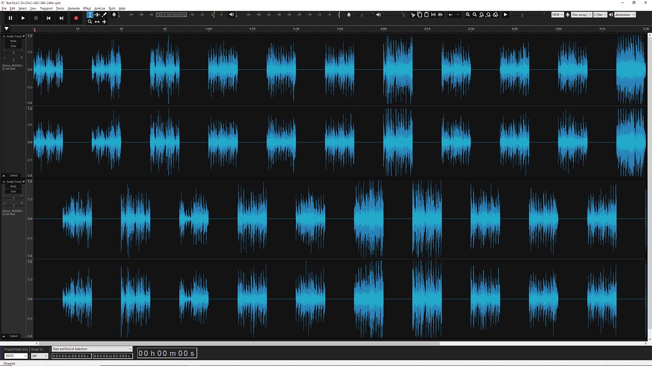

Итак, взял я песню FLAC 96КГц/24бит, отправил на некий ЦАП, выход ЦАП-а на некий АЦП межблочными кабелями, выставил уровни и оцифровал аналог назад в цифру. И затем эту двойную конвертацию сравнил с оригиналом.
Сначала сравнивал мгновенно переключая треки в Аудасиум (вроде более безопасная версия Аудасити, но я не особо вникал почему форкнули оригинал). Субъективно и ЗНАЯ где какой трек мне казалось я могу отличить оригинал.
Спектограмма имеет некоторые отличия на уровне 1-2 пикселей 2К монитора. По ней тоже что-то определенное сказать не могу, но к верхам разница больше.
Потом я попросил жену перемешать треки и запомнить как, но что бы я не видел и пока не знал, сел за комп и нарезал их по 10сек в один непрерывный трек.
Получилось вот так:
По нарезке я вообще уже не смог отличить где что было. Даже когда узнал где что, разве что убеждать себя можно, но объективно и положа руку на сердце - не могу.
Вот собственно нарезка треков во FLAC 96/24: https://drive.google.com/file/d/1KfDv9e ... sp=sharing
Можно послушать из браузера, можно скачать и в фубаре или редакторе поиграться.
Еще вариант с коррекцией АЧХ на 1 dB, для компенсации неровности одного из устройств и сменой порядка треков...(или без нее :D ): https://drive.google.com/file/d/15ub1TM ... sp=sharing
Предлагаю всем желающим послушать и написать слышны ли переходы каждые 10сек и если да, то какие "десятки" - четные или не четные кажутся более оригинальными.
Я признаюсь, ни в колонках ни в наушниках какой-то особой разницы не слышу. Хотя знаю где и в чем она есть, но мне услышать ее крайне сложно и это прямо надо очень задаваться целью. А если бы не знал что это склейка и просто слушал песню как меломан, а не аудиофил, вообще никогда бы не подумал что что-то не так с треком.
Так что или я глухой или моя техника, колонки, наушники - г.но или двойное преобразование цифровой файл-ЦАП-аудио кабель-АЦП практически не портят звук. Но это же святотатство какое-то...там же еще кабели, я потом покажу какие.
Благодарю за отзывы, всем хороших выходных!

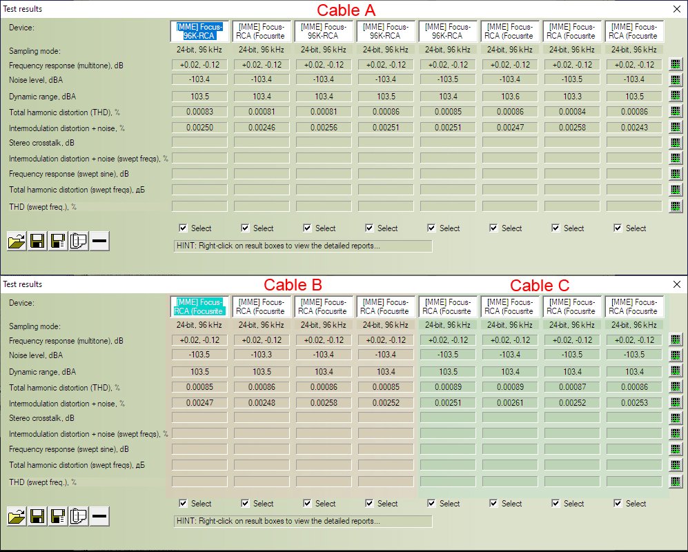

Да, если кто-то отчетливо услышит разницу - пишите сразу в чем именно и на какой технике слушали. Вот это будет интересно. И какую максимальную частоту слышите на тестах синуса. По спектограмме основные отличия там, где я уже не слышу :|
Провел тест с супругой, могу сказать что слышит она лучше меня и правильно распознала треки (при свободном переключении между двумя и не спервой попытки и когда я сказал на что обращать внимание). Но после АЧХ коррекции в 1 dB перецифрованной копии (для компенсации неровности АЧХ одного из устройств) тоже слышать разницу перестала. Добавил в оригинальный пост FLAC со скорректированной АЧХ, попробуйте там найти различия.
На 10сек нарезках и без коррекции ничего сказать не смогла.

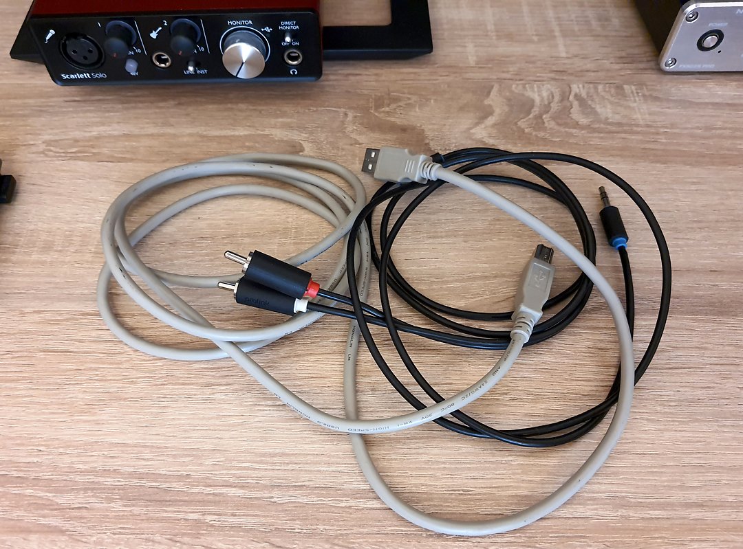

Проверялся такой тракт:
[Foobar FLAC 96/24] ->
[USB кабель от принтера] ->
[DAC Focusrite]->
[какой-то древний RCA-3.5mm кабель с розетки (по фото этот https://rozetka.com.ua/prolink_2_rca_1_5m/p224302/)] -> [линейный вход встройки АЦП ПК].
АЦП ПК поддерживает 96кГц, но его разрядность всего 16 бит :shock: (при том что ЦАП у материнки нормальный - 192/24)

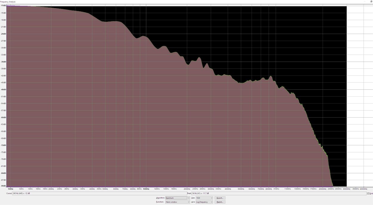

И вот вся разница которую я услышал это небольшой завал на самых высоких. Собственно RMA это и показало и после правки АЧХ мне эти треки уже одинаковые. :(
Вот чудо кабели:
Вот АЧХ всего этого тракта (-0.5dB на 30кГц):

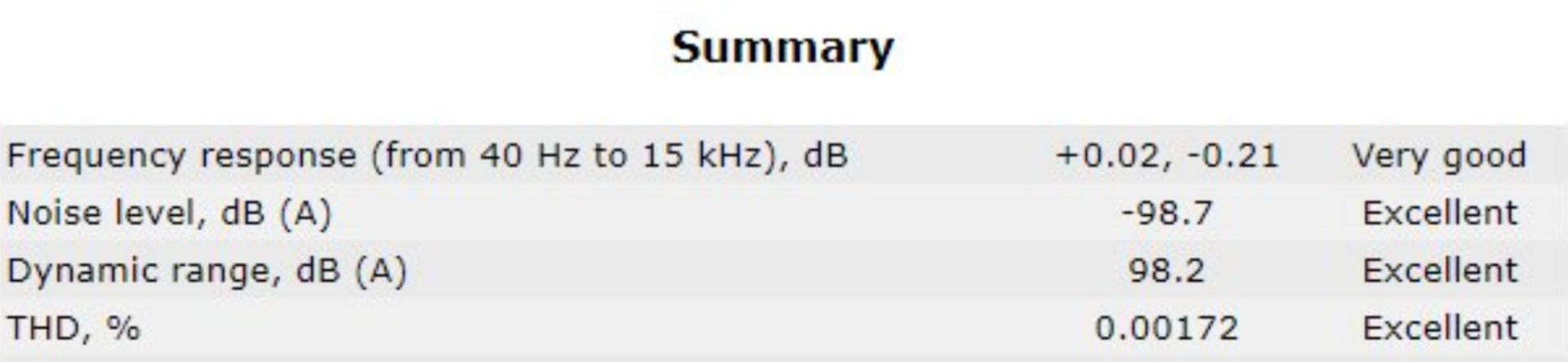

Краткий отчет о тестировании всего этого тракта в RightMark Audio Analyzer:
Тестируемое устройство DAC Focusrite-ADC RLTK-96K
Режим работы 16-bit, 96 kHz
Неравномерность АЧХ (в диапазоне 40 Гц - 15 кГц), дБ +0.01, -0.06 Отлично
Гармонические искажения, % 0.00517 Очень хорошо
Лично для себя пока вывод такой:
- 24бит не принципиально.
- Нормальные экранированные межбочники за $5 не вносят слышимых искажений.
- Рабочий USB кабель от принтера за $1 (Кабель для принтера USB 2.0 AM/BM) я не отличу от аудиофильского за $xxx
- двойная переоцифровка не убивает звук.

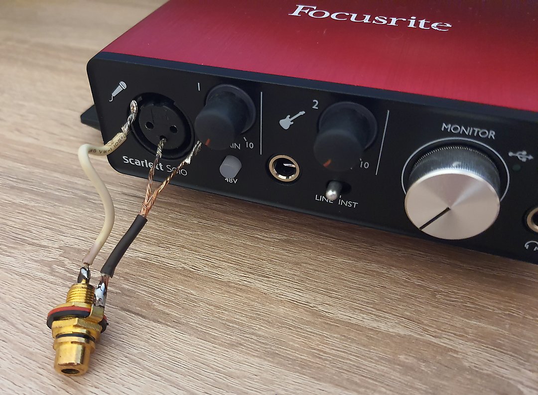

P.S. в обратную сторону я тоже тракт проверил, т.е. DAC риалтек на АЦП focusrite. DAC встройки очень неплох, но результаты пока не выкладываю, перемеряю еще с нормальным экранированным XLR переходником, а не вот это вот всё из коровьих лепешек и веток :mrgreen:
Хотя с этими же соплями петля фокусрайта на фокусрайт показал оценки ОТЛИЧНО. Кроме [Взаимопроникновение каналов, дБ], не знаю как отключить этот замер, карта Solo, никаких СТЕРЕО каналов на ВХОД там нет в принципе.
Неравномерность АЧХ (в диапазоне 40 Гц - 15 кГц), дБ +0.01, -0.08 Отлично
Уровень шума, дБ (А) -102.8 Отлично
Динамические диапазон, дБ (А) 102.8 Отлично
Гармонические искажения, % 0.00086 Отлично
Гармонические искажения + шум, дБ(A) -93.9 Очень хорошо
Интермодуляционные искажения + шум, % 0.00254 Отлично
Взаимопроникновение каналов, дБ -42.6 Плохо
Интермодуляции на 10 кГц, % 0.00342 Отлично

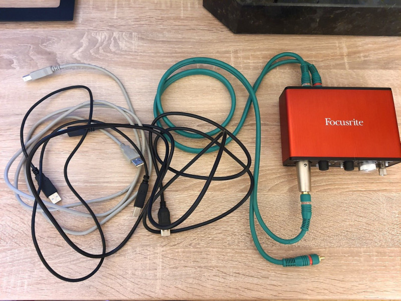

Т.е. разница слышна в каких-то крайних случаях и она ожидаема. К фокусрайту у меня сейчас есть 4 USB кабеля (от принтера, родной и еще 2 неизвестного происхождения). Все 4 (для меня) звучат абсолютно одинаково. Хоть и разной дины, ширины и цвета :D
При этом я вполне допускаю что может быть ситуация где какой-то ЦАП на каком-то USB кабеле будет играть иначе. Например, конкретный кабель для принтера может иметь весьма хилую питающую жилу, т.к. принтер все равно от 220 питается. А конкретный ЦАП может 2А 5.0В ждет для своих нужд и на конце этого кабеля с такой нагрузкой будет, к примеру, 4.3в и ЦАП зазвучит иначе. В такое поверю. А что данные передаются как-то иначе по разным USB кабелям - пока не знаю как это возможно и в живую не сталкивался.

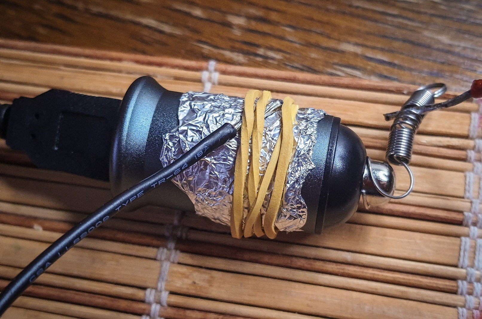

А так-то пока даже до замеров 502 не дошел, его блок питания уехал самодельный павер банк заряжать. 24в как раз позволяет за час-полтора накачать 6шт последовательных 18650. В отличии от фирменной банки 20Ач, которая даже от быстрой зарядки 11 часов заряжается. В некоторых местах свет дают на 3-4 часа в сутки и 11 часов просто нет что бы обновить банку. Поэтому разбираем батарею от погибшего давно ноута, берем хорошую зарядку из машины с QC3.0, БП от 502го и получаем 10ч освещения после часа на розетке.
Вот какие технологии оказались актуальны, а не кабели перебирать :roll: :D

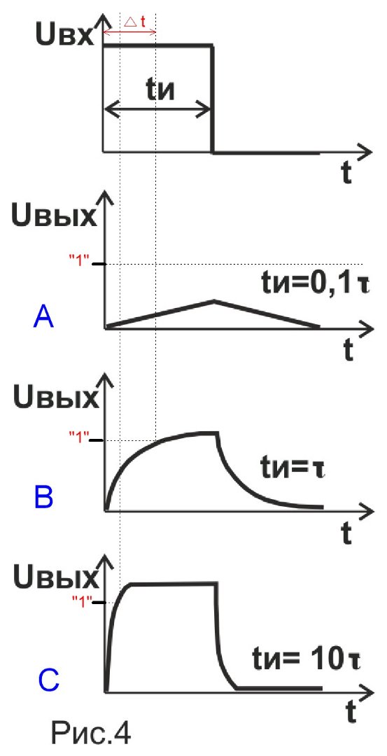

Barkasov писал(а): 04 дек 2022, 00:46 Так там все равно пакетная передача. Не важно какие фронты и индуктивность. Пакеты или собираются в буфере без ошибок или будут щелчки и выпадения звука. Оно же не на лету каждый семпл отигрывает в реальном времени, а хост не стримит данные нонстоп с выбранной частотой дискретизации.
В принтере да. При отправке изображения на печать, система исправления ошибок запрашивает пересылку файла до тех пор, пока не получит у себя полностью восстановленный оригинал.
А звук [асинхронный USB] — это потоковая передача данных в реальном времени.
Цифровые сигналы — прямоугольные импульсы, которые распознаются при определенном уровне напряжения. Любые отклонения от прямоугольной формы не желательны.
Влияние паразитных индуктивности, сопротивления и ёмкости, причина затухания и изменения формы исходного сигнала (высокие частоты затухают быстрее, чем низкие на высоких скоростях). Происходит интегрирование (задержка фронта) импульса.
Форма выходного сигнала на графиках В и С приводит к джиттеру. Показанная на А, к полному выпадению. Последнее, и есть причина отказа работы принтера с дешёвым китайским 5-ти метровым кабелем. Неоднократно с этим сталкивался. После замены кабеля на более качественный, проблема решалась.
Кроме того существует проблема помехозащищённости.
Решается экранированием (лучше двойным), ферритовыми фильтрами.
Фальшивый бит может прилететь и от шумного компового 5-ти вольтового провода.
В большинстве USB-кабелей силовой провод никак не изолирован от тех, которые передают данные, наводки от него могут исказить сигнал и попасть в ЦАП. Поэтому 5-ти вольтовый проводник изолируют и пропускают через фильтр. Но лучше чтобы его вообще не было. Если ЦАП питается от USB, желательно запитать его отдельным БП.
P.S.
Это в теории. На практике не всё так грустно.
А. Не все ЦАП подвержены джиттеру.
Б. USB кабель с минимальными паразитными параметрами делается за полчаса на коленке. Витая пара в кембрике. Сверху плотная оплётка + фольга. Всё это в кембрик диаметром побольше. Для понтов сверху можно одеть шкуру-плетёнку.
Длина 20-30 см. Если длиннее – ваши проблемы. :D У меня и межблоки такой длины.

Barkasov писал(а): 05 дек 2022, 01:57 Поэтому все что от кабеля надо это приемнику без ошибок распознать где 0, а где 1.
Не все так однозначно. Насколько я успел прочитать в прессе ЮСБ-приемник (у меня кстати лучше Аманеры - у меня XingCore) определяет не уровень сигнала, а фронты - то есть ловит момент перехода уровня от низкого к высокому и напротив.
Мы ходим по кругу, про фронты всё понятно, но дальше данные попадают в буфер и отигрываются по внутреннему клоку ЦАП-а.
Мы же качаем наши флаки и ролики из ютюба смотрим и никак качество не теряется, хотя от диска на облачном сервере где они лежали, до нашего ПК эти данные сто раз из электрической в оптическую форму перешли, множество витых пар, маршрутизаторов, линию нашего провайдера, модем, вайфай роутер, по радиоканалу попали к нам в ПК и на всем этом диком пути никакие фронты не помешали попасть файлу с музыкой на наш диск "битперфект" без потерь абсолютно. И тут на последнем метре специально разработанного для передачи данных кабелю и протоколу USB вдруг всё смешалось и пакеты уже не пакеты и нормально собрать в памяти ЦАПа файл с соседнего ПК современная аудио индустрия уже не в состоянии. Ну это же чушь какая-то...варианта тут только два - самовнушение (и это нормально) или где-то при написании стандарта передачи аудио на ЦАП накосячили так...что за это вешать надо. Любой студент факультета информатики напишет протокол передачи аудиоданных на ЦАП без влияния кабеля за пару часов. Я сам прикладную математику заканчивал и по работе не один раз писал протоколы защищенные от потерь. Устройства шли в серию и, в том числе, перешивались внутренние прошивки по любому кабелю, который в принципе мог передавать данные. Если бы там кабель влиял на прошивку, у нас были бы тысячи устройств кирпичей на возврат для восстановления через BDM. Но, как ни странно таких кейсов 0 за почти десять лет эксплуатации.
А вот что моя машина после мойки и химчистки едет лучше - это я абсолютно уверен и чувствую абсолютно явно каждый раз. Серьезно. Но я же знаю что это не так :lol:

Кстати, вот этот замер был сделан на кабеле от принтера. Сильно сомневаюсь что кто-то на реальной акустике в реальном помещении сможет услышать какую-то разницу на уровнях -90 и более db. Колонки и комната вносят искажения на порядки больше.

Тесты провел. Карта фокусрайт, закольцована RCA на вход XLR через адаптер. Три кабеля:
А - происхождение не знаю, толстый, жесткий, длинный.
B - тот что достался с фокусрайтом, тонкий, короткий, написано Space Shuttle D USB
C - серый от принтера Canon.
Шаг первый - 8 тестов подряд на кабеле А. Результаты сохранить. Разброс между тестами минимальный, на графиках все совпадает +/- пиксель.
Шаг второй - 4 теста на кабеле B, затем 4 теста на кабеле С.
4 потому что в RMA 8 слотов под результаты и сравнивать удобно 4+4.
Хотя я не знаю что сравнивать, все результаты одинаковые, все графики совпадают.
Для себя вопрос закрыл - нормальная звуковая карта при рабочем кабеле, работает с любым кабелем ОДИНАКОВО.
Сообщения: 2439
Репутация: 1340
Re: ЦАП-ы, АЦП, кабели межблочные и USB.
Тесты подтверждают, что все три кабеля не имеют явных косяков, и целостность потока от источника не нарушена.
Низкий уровень шума и IMD, косвенно указывает на малый джиттер ЗК, и невосприимчивость к джиттеру создаваемую кабелем.
Можно бы ещё провести тест на электромагнитную совместимось, расположив рядом с кабелем силовой трансформатор или ИИП.
Людям, слышащим разницу в звуке от кабелей, цифрами ничего не докажешь. Я думаю они читали о подобных тестах.

Силового транса у меня тут нет, рядом (50см) работала беспроводная мышка, приемник на таком же расстоянии в USB порт клавиатуры. Думаю транс рядом скорее на RCA петлю что-то наведет, а не собьет передачу данных.
Да я больше для себя хотел разобраться. Спасибо за ссылку, стало понятно что нужно замерить. А кому приятнее слушать через дорогой кабель - ради бога.
К тому же, мало ли что могут китайцы накосячить и существование отдельных кривых в реализации цапов у которых кабель решает я отрицать не могу. Нет такой информации и статистики у меня. Вывод только такой как я отметил - "нормальная звуковая карта при рабочем кабеле, работает с любым кабелем ОДИНАКОВО". У меня нормальная ЗК. Это всё)
