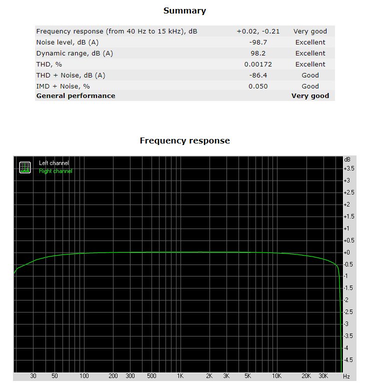

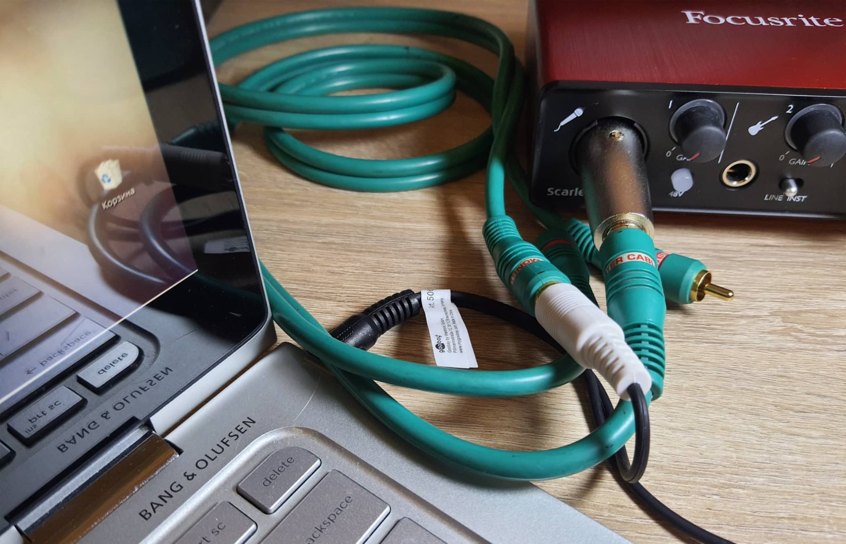

До начала моих замеров самый приятный звук давал AV ресивер и вот этот ноутбук. Потом шел фокусрайт (правильно, но скучно), потом встройка десктопа, а дальше просто мусор все остальные устройства. Сейчас померял RMA этот ноут в цифрах, а не только в ощущениях.
ИМХО, как для встройки это отличные результаты. Могут же, когда захотят.
-0.5dB до 40rГц.

Внезапно!

Ну, так ведь BANG & OLUFSEN!
