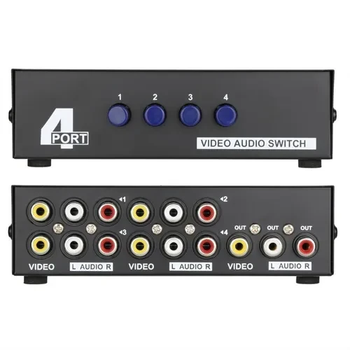

Вы это устройство имеете ввиду?

Re: Разветвитель
Я имел в виду в Вашу конструкцию добавить что-то типа этого:
https://www.olx.ua/d/obyavlenie/perekly ... QeEOo.html
Но лучше, конечно, на реле сделать, вот кто-то предлагает:
http://audiogarret.com.ua/viewtopic.php?f=29&t=30921
что-то типа такого, только один вход и много выходов без регулятора громкости
http://audiogarret.com.ua/download/file ... 1865_1.JPG
