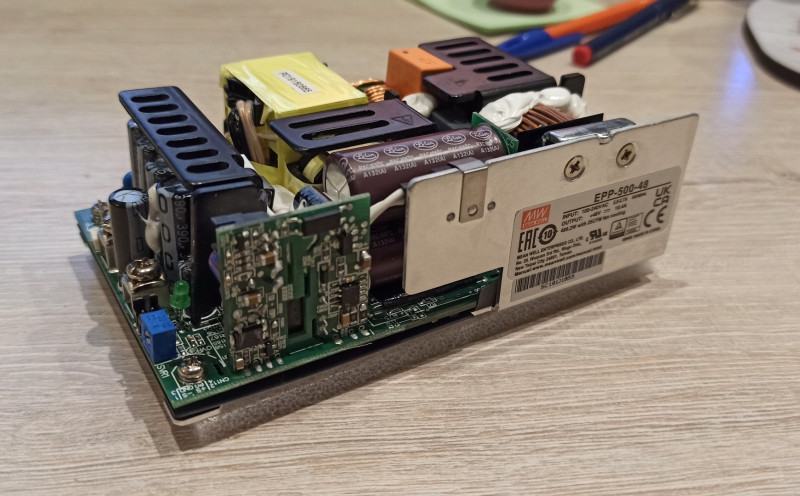

Я взял EPP-500-48. Мощный БП, раскачивает 3255 по максимуму, озаботится нужно будет в довесок к БП еще и охлаждением для усилителя
И по звуку не плохой (я просто не знаю какой БП звучит хорошо)

\lexey писал(а): 02 янв 2023, 17:31 Я взял EPP-500-48. Мощный БП, раскачивает 3255 по максимуму, озаботится нужно будет в довесок к БП еще и охлаждением для усилителяИ по звуку не плохой (я просто не знаю какой БП звучит хорошо)
только стоит в украине 100 уе...

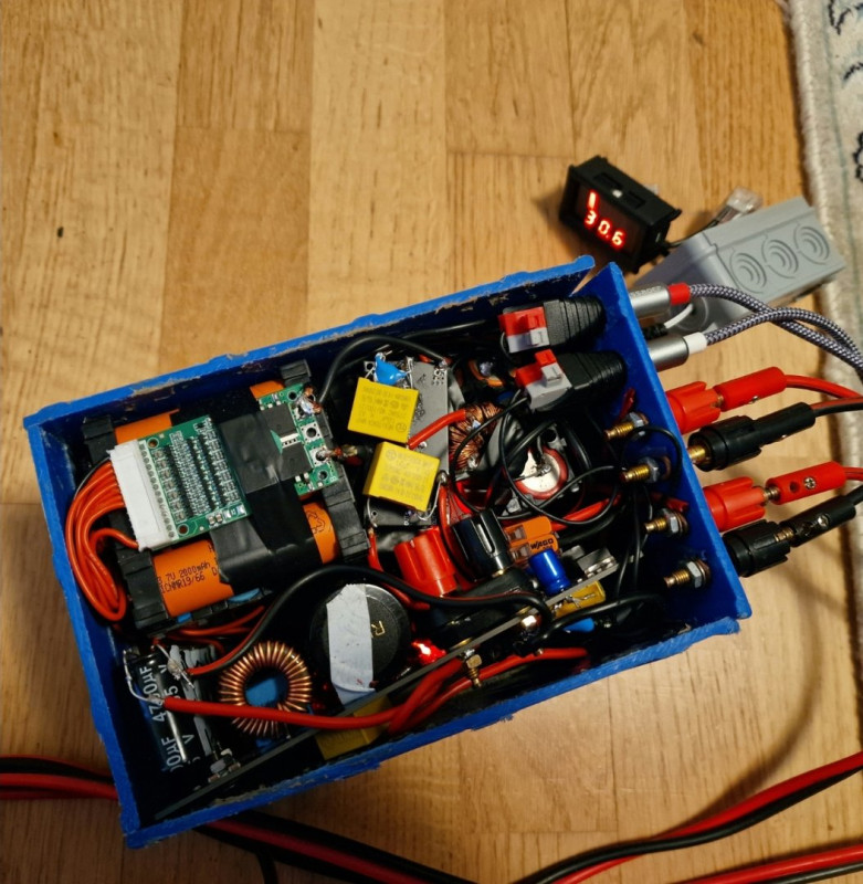

Здравствуйте,лучший блок питания это аккумуляторная батарея
Качественные блоки питания,со всеми внутренными фильтрами стоят хороших денег и то в теории всёравно пропускают помехи.
Аккумулятор это чистейшее питание без шумов и паразитных гармоник,который заставляет играть усилитель d класса по новому,главное добавить к нему конденсаторов,чтобы не падало напряжение при пиковых нагрузках.
