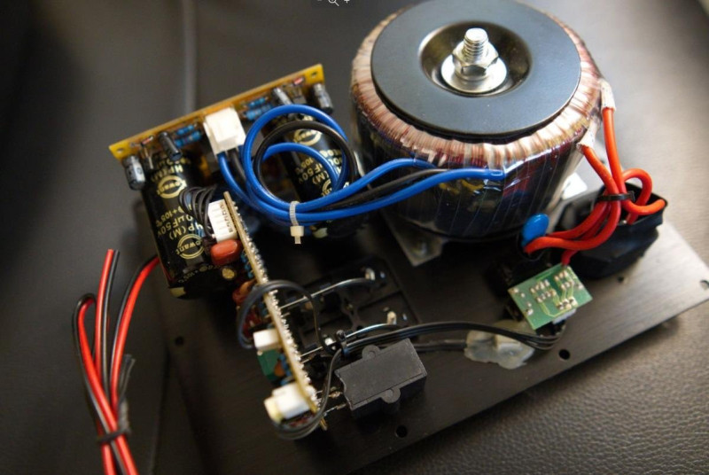

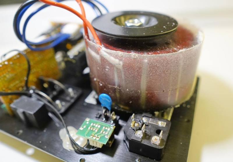

Re: Врезной усилитель для домашнего сабвуфера
Есть третий вариант китайский. Не советую! Бас мощный, но... Герметично не получится сделать, для этого нужно менять все выходы\входы. Трансформатор трещит. Заливал эпоксидкой , ставил ЕМИ фильтры не помогает. И самое ужасное - проникают шумы от работающей видеокарты, БП у компа премиум класса.
