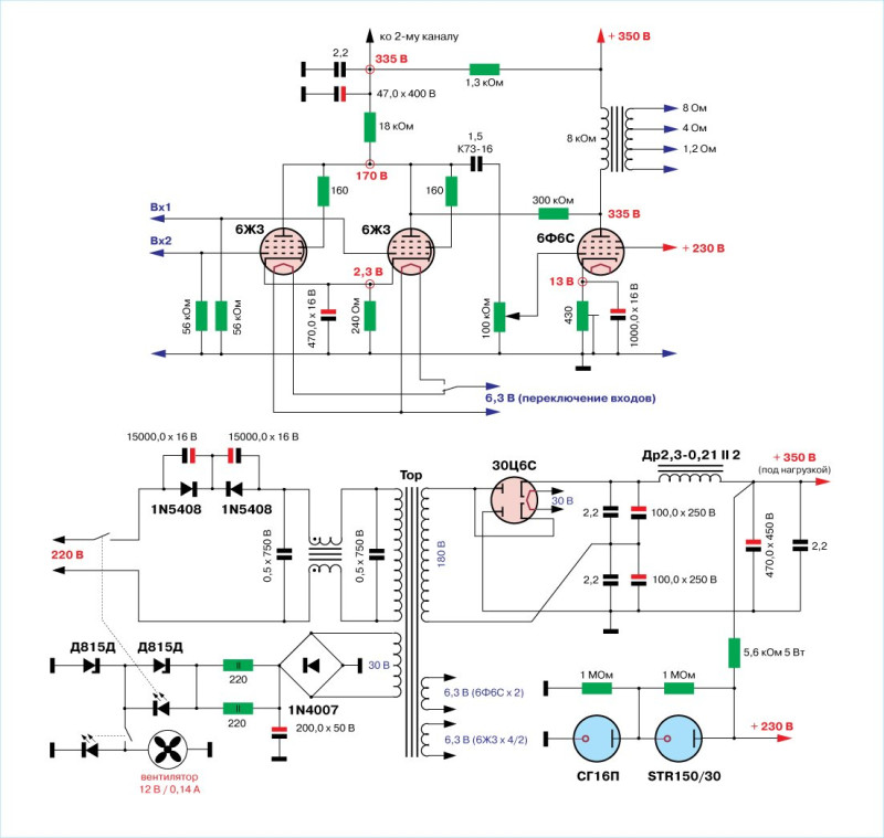

Я макетировал выходной каскад при большом разнообразии его параметров по постоянному току и обнаружил (вовсе не утверждаю, что «открыл Америку», но нигде такого не встречал), что при уменьшении напряжений питания экранной сетки до 220–230 вольт существует чуть более высоковольтный режим анода при отменной звуковой картине. А именно:
Ua = 320-325V, Ug2 = 230V, Ia = 32-33 mA, Iк = 37-38 mA, Ra = 8 kOm, смещение -13 вольт.
Все разнообразные пробные режимы я проверял путем прослушивания с имеющимися у меня источниками и акустическими системами. И этот режим меня впечатлил. Звучание широкополосных АС на динамических головках CELESTION K12H-200TC оказалось настолько же впечатляющим, как и при их работе с двухтактным усилителем на лампах EL6, который я считаю одним из лучших, сделанных мною (естественно, что у макета на 6Ф6С максимальная выходная мощность существенно меньше).
Сравнил звучание с однотактным усилителем на 6П9… и понял, что он «проигрывает» 6Ф6С. Еще неделю с перерывами слушал макет и решился на переделку усилителя на 6П9 – блок питания оставил прежний (благо там анодная обмотка силового трансформатора с несколькими отводами и можно получать разные напряжения), а каналы усиления на 6Ф7+6П9 заменил новой схемой.
В первом каскаде усиления использовал лампы 6Ж3 в триодном включении. Переключение входов оставил по схеме плавного отключения/включения запараллеленных ламп.
В ходе прослушивания с двухполосными и трехполосными АС (фильтры первого порядка) добавил ООС (резистор 300 кОм между анодами первого и второго каскадов).

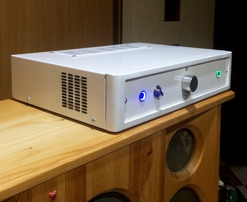

Вот, теперь это мой основной «кабинетный» усилитель.

Возник вопрос по параметрам переменного резистора (от и до).
Сообщения: 1227
Стаж: 6 лет 9 месяцев
Репутация: 802
Re: Однотактный ламповый на 6Ф6С в модифицированном режиме
Уточните вопрос, пожалуйста.

Сопротивление регулятора громкости - пределы, особенно нижний.
Сообщения: 1227
Репутация: 802
На схеме указан номинал 100 кОм. Естественно, что пределы регулировки - от 0 до 100 кОм.

Дело в том, что у меня моторизированный блок на 50 кОм. Могу ли я применить его в Вашем усилителе?
Сообщения: 1227
Репутация: 802
Я, наконец, похоже, догадался, о чем вы спрашиваете. Вас интересует: какого номинала можно использовать переменный резистор регулятора громкости в этой схеме.
Могу сказать следующее: номинал может быть от 50 до 500 кОм.
Однако, при номинале 50 кОм, скорее всего, будет нарушение плавности регулировки (нарастания/убывания громкости).
Поэтому предпочтительно сделать так, как на предлагаемой схеме.
Первый каскад усилителя обладает достаточным запасом по усилению и в данном случае чувствительность усилителя будет приблизительно 1 вольт.
Успеха вам!

Добрый день.А зачем так сложно сделали переключение входов? При отключении у одной входной лампы напряжения накала, лампа остается под анодным напряжением, что ускорит ее умирание.
Сообщения: 1227
Репутация: 802
Добрый день.
alex41697 писал(а): 10 апр 2024, 16:12 А зачем так сложно сделали переключение входов?
Полное отсутствие щелчков и плавное убывание/наростание переключаемых сигналов. Кроме того, отсутсвие всех неидеальных явлений из-за механических контактов переключателей (так же как и требований к их качеству).
alex41697 писал(а): 10 апр 2024, 16:12 При отключении у одной входной лампы напряжения накала, лампа остается под анодным напряжением, что ускорит ее умирание.
При холодном (неразогретом) катоде эмиссия такового отсутствует, а значит - и тока через лампу нет. Так что "умирание" лампы это не ускоряет.
Не следует путать с режимом с недокалом (подача меньшего напряжения накала) - при этом ресурс лампы сокращается. Используется иногда такой режим в целях снижения шумов.
