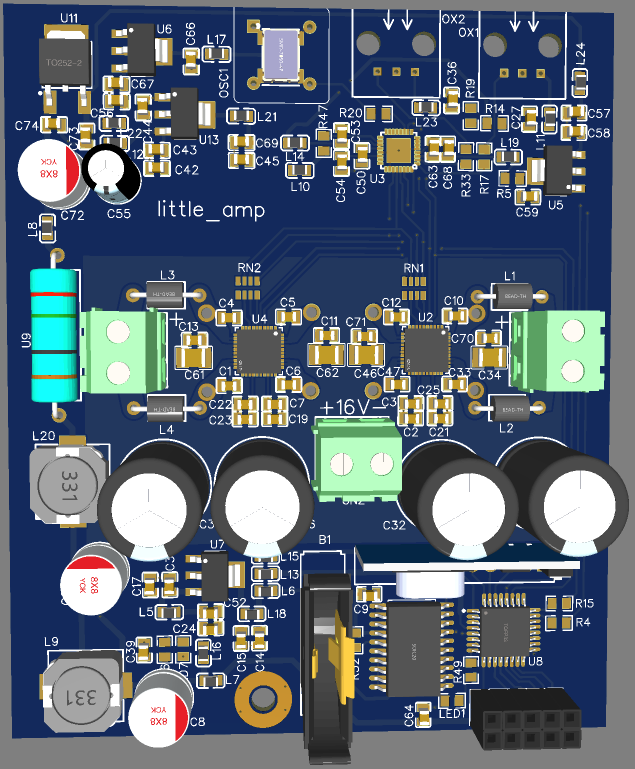

А не попробовать ли нам супер-пупер новомодный миниусилочек класса D от AD?
Чипы не дешёвые: алишка предлагает по 1500 рубликов за штучку плюс пересыл. Чипидип и вовсе 2100 спрашивает. Плюс тот же пересыл примерно.
Нарисовал платку. Под две микросхемы сразу. Там рекомендованный режим для одного чипа 16 Вольт питание для 8 Ом нагрузки, или 12 Вольт для 4 Ом. Кроме того, на 4 Омах не очень красивые гармоники на верху звукового диапазона вылазят. НА 8 всё чисто. В общем, для 4 Ом очень полезно по 2 чипа впараллель цеплять. Для 8 - смысла особого нет. Вот я и нарисовал платку, в которой перемычками можно либо под 2 чипа сконфигурироваться, либо под один. Разумеется, прошивки тоже надо немного разные заливать под один чип, и под два.

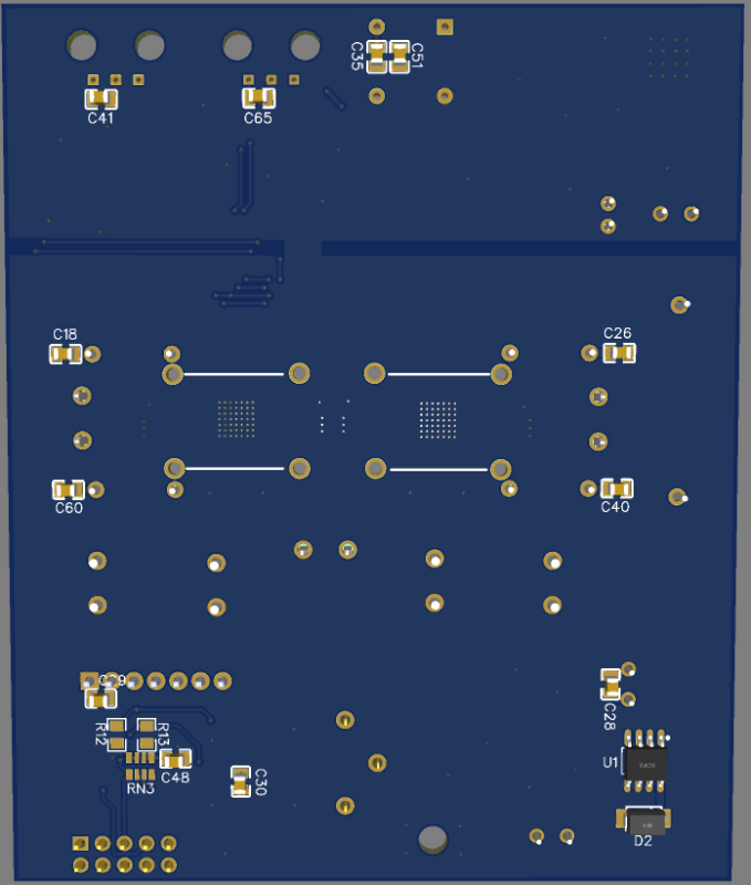

Там на плате некоторая пустота зияет - это для увеличения охладительного полигона снизу платы.
В общем пока не знаю: наверное буду делать. МА12070 уже слушает народ. А эти ещё не особо распространены.

Я чиподиповский запускал, где сэкономили на чем только можно, народ в шоке был от звука, более внимательная прослушка выявила баги на вч, но штука конечно интереснейшая.

добрый день , расскажите что за ферритовые бусины? модель или как их выбрать на сайте радиодеталей?

SergNova писал(а): 24 июн 2023, 17:28 добрый день , расскажите что за ферритовые бусины? модель или как их выбрать на сайте радиодеталей?
я поставил какие-то рандомные, из телевизоров выпаянные. Даташит говорит о специальных, смд-шных, муратовских. Таких у меня, конечно же, не было
...В общем, не понравился мне этот усилитель. Возвращаться к этой теме впредь не планирую.
