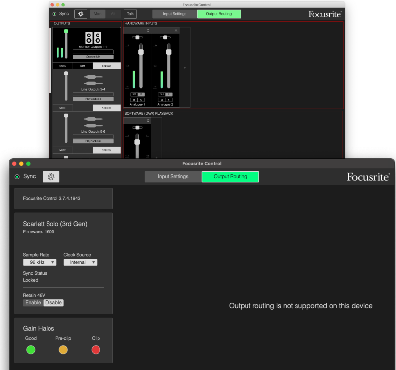

Алекс, вы видели разные версии Focusrite, почему у меня в меню практически пустота, хотя по мануалу там должны быть устройства ввода-вывода? Сверху мануал.

Re: Вопрос по Focusrite Scarlett Solo 3rd Gen
Спасибо, уже нашел.
"Это связано с тем, что эти устройства имеют только два выходных канала, и стерео воспроизведение из программного обеспечения на вашем компьютере будет автоматически направлено на стереовыходы на интерфейсе."
