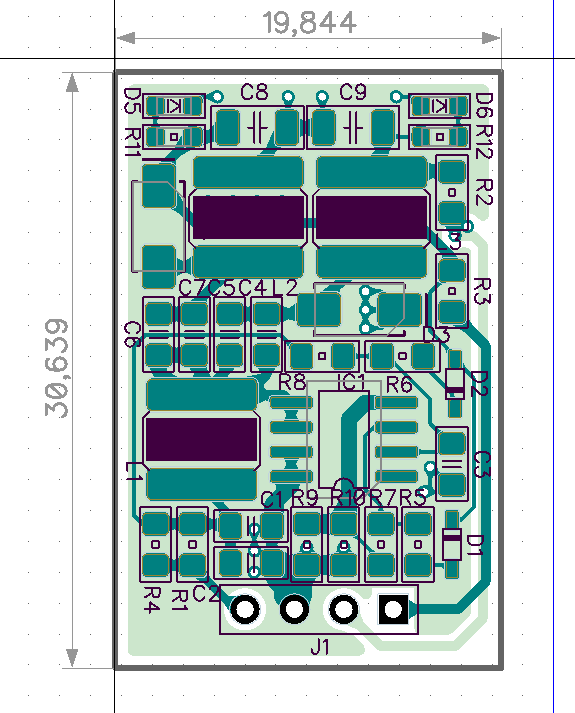

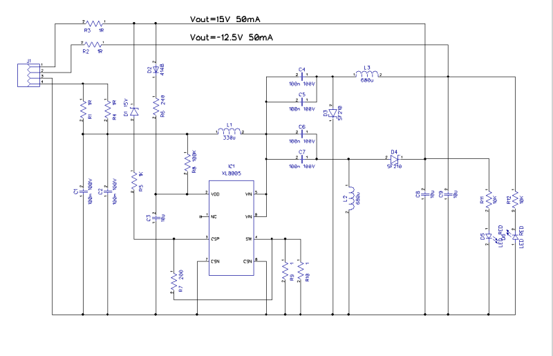

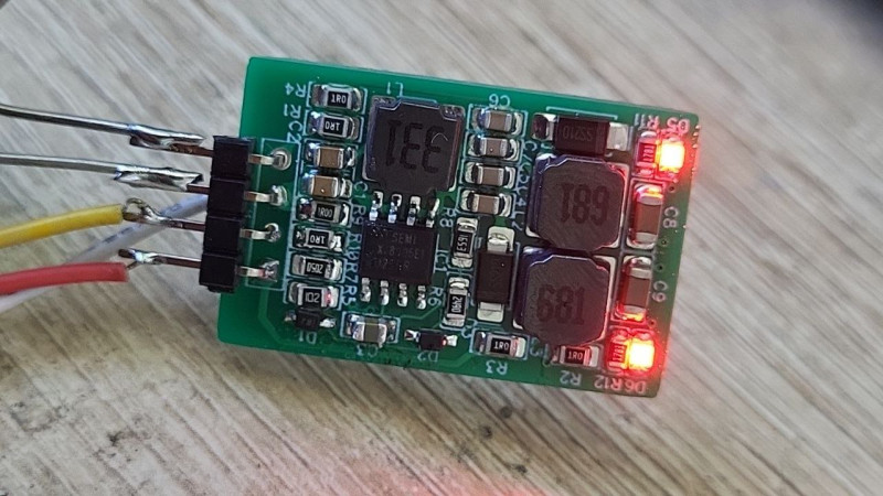

Преобразователь SEPIC из высокого одноплярного напряжения в низкое двухполярное.
Для питания ОУ и маломощной переферии в усилителях класса Д
Входное напряжение до 80В.

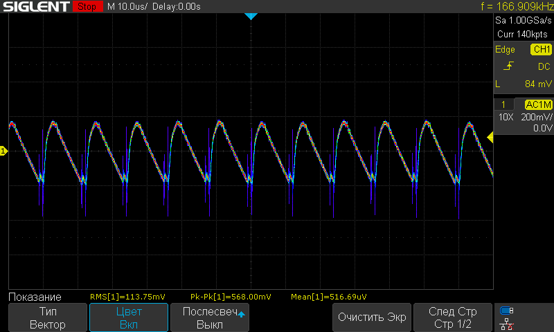

Выходное +/-15В до 100мА, стабилизация по положительному плечу. Пульсации около 200мВ RMS, пила.
Пульсации большие так как на плате всего 10мкФ емкость, с добавлением емкости пульсации уменьшаются.
КПД при нагрузке 1,5Вт и входном напряжении 60В- выше 80%. Частота преобразования около 80кГц.
Ориентировочная стоимость модуля 3 долл.

Пульсации на выходе
