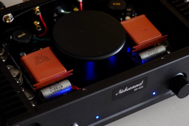

До речі, деякі буржуїни поціновують радянські МБГО. Ось їх в Худі хтось застосував паралельно до вихідних електролітів: А в радянській акустиці вони були дуже поширені. Дехто виймав їх начинку з джаліза і запевняв, що звучало краще. І моє старече вухо не могло спростувати це твердження...
А щодо К71-7, то на на моє вухо, вони трохи мутновато звучать у порівнянні з їхніми родичами - К71-4 (5).

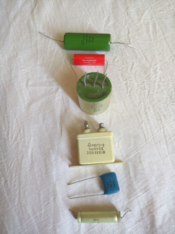

Цілком підтверджую, що "роздягання" конденсаторів із металевого корпусу змінює звучання. Однак слід наголосити, що "роздягнутого" з металу зазвичай при цьому слід "одягнути" у щось інше - у парафіновий блок, картон з парафіном або іншим нейтральним компаундом. Бо інакше з часом властивості можуть змінюватися у гіршу сторону. Сам це робив лише кілька разів, оскільки дещо не дуже сподобався такий процес.Adam писал(а): 02 апр 2023, 15:39 ...

Читал про раздевание МБГО,но если просто раздеть, набирают влагу. Сам не экспериментировал,нашел редкие конденсаторы МБГП 30мкф 200в 1970-75годов , это более старая версия МБГО. К примеру,30 мкф вариант МБГП имеет 6 рулонов по 5мкф и толстые проводники, против 3х рулонов по 10мкф,с более тонкими проводниками. Разброс ёмкости у МБГП меньше и ESR ниже,чем у МБГО. По звуку, в НЧ звене, разницу не заметил, но, чисто психологически, доволен)))LinuxManiac писал(а): 02 апр 2023, 17:07Цілком підтверджую, що "роздягання" конденсаторів із металевого корпусу змінює звучання. Однак слід наголосити, що "роздягнутого" з металу зазвичай при цьому слід "одягнути" у щось інше - у парафіновий блок, картон з парафіном або іншим нейтральним компаундом. Бо інакше з часом властивості можуть змінюватися у гіршу сторону. Сам це робив лише кілька разів, оскільки дещо не дуже сподобався такий процес.Adam писал(а): 02 апр 2023, 15:39 ...

Роздягання - це завжди цікаво...
Дійсно, герметизація повинна бути, проте деякі ентузіасти цієї справи не особливо цим переймаються. Наприклад, відомий майстер по удосконаленню кроссоверів Віталій (aovox), просто обмотував секції МБГО якоюсь ізолентою і ставив їх в дорогущу акустику богатим клієнтам. Казав, що покращання в звуці просто офігенні. Правда, щось не чути цього Віталія і сайт його не працює...

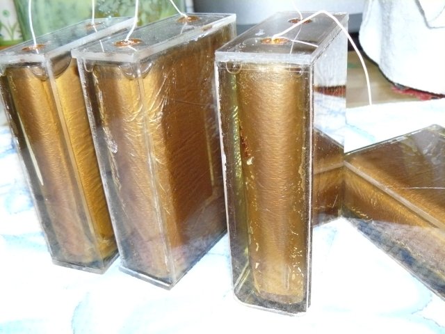

Ось приклад вдалого переодягання СМ-конденсатора від Romm-а. Тут все добре зроблено.
В мене був досвід по переодяганню КБП-Ф і навіть, о жах, електролітів
. Проте це вже трохи не по темі...

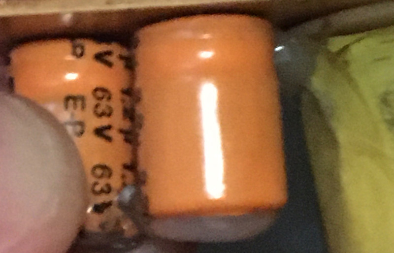

Заинтересовала данная тема. Заглянул внутрь своей старой акустики, там по виду электролиты стоят:
Если заменить их на К73-16 или К77-1 станет звук лучше по верхам или не стоит заморачиваться?

Я бы попробовал заменить. Но это лишь мое мнение.

Я бы поменял. У электролита на ВЧ не лучшие показатели тангенса угла потерь.

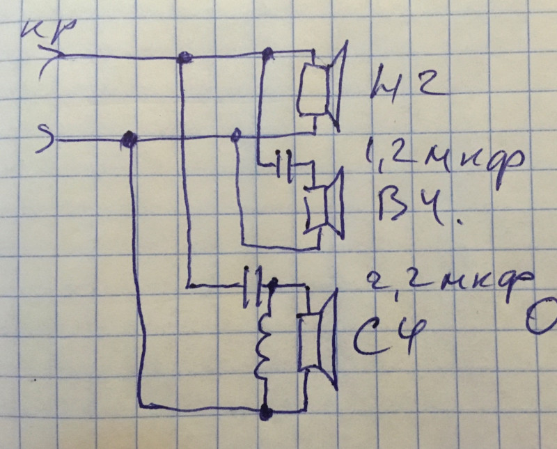

Больше Спасибо за столь оперативный ответ. Ещё есть вопросик: схема кроссовера в колонке не внушает доверия:
Году в 95-м, помнится, делал фильтры 6-го порядка в S-90, толку не дало, 75-й ГДН, как обычно, всё портил. Стоит ли сейчас фильтр переделывать даже не знаю..
Что подскажете?
Что подскажете?

Мало информации,что за акустика,что за динамики,их сопротивление,оформление, с какими они характеристиками,АЧХ и т т п.JKS писал(а): 02 апр 2023, 22:24 Больше Спасибо за столь оперативный ответ. Ещё есть вопросик: схема кроссовера в колонке не внушает доверия:
Что подскажете?
Без замеров в эти дебри лучше не лесть. Заменить конденсаторы на полипропилен,поликарбонат,полистирол или даже лавсан, вот все что могу посоветовать,с моей точки зрения, это точно будет лучше, чем электролит. А по поводу 75гдн, отличный динамик, если подвес мягкий и пыльник не вминали, а то вминают, выравнивают пылесосом и думают,что все хорошо, а на графиках на 700-900 горы вылезают, засоряя СЧ диапазон. Пыльник должен быть жестким.

Понятно. Но ачх мерить нечем. Вопрос был по поводу дросселя. Обычно он ставится к ВЧ, а тут к СЧ. Думал, может дроссель к ВЧ перенести?
Ну это так, мысли вслух..

Это делать не следует. К схемотехнике фильтров акустических систем не подходит выражение "обычно используют". Использование или не использование катушки (дросселя) зависит от выбранного порядка фильтра конкретной полосы. А порядок фильтра выбирают, основываясь на АЧХ использованной в этой полосе динамической головки с учетом ряда других параметров.
Предлагаю подойти с другой стороны: попробуйте, пожалуйста, сформулировать: что именно вас не устраивает в звучании ваших АС? Или, если по-другому: что бы вы хотели улучшить в их звучании? Тогда можно будет рассуждать/думать о том, менять ли что-либо, а если менять, то - что.

Ясно, спасибо. Пока заменю конденсаторы, доделаю Юрин Purifi, там посмотрю что нравится, что нет.LinuxManiac писал(а): 03 апр 2023, 09:55 Это делать не следует. К схемотехнике фильтров акустических систем не подходит выражение "обычно используют". Использование или не использование катушки (дросселя) зависит от выбранного порядка фильтра конкретной полосы

Полосовой фильтр. Конденсатор режет низ АЧХ, индуктивность верх.JKS писал(а): 03 апр 2023, 09:11 Вопрос был по поводу дросселя. Обычно он ставится к ВЧ, а тут к СЧ.
Судя по схеме, что то недорогое, мультимедийное. Замена деталей ощутимого эффекта не даст.
Бубнят из за обычной для таких АС повышенной добротности. И плюс стоячие волны, при расположении колонок и слушателя у стен.PS: пока что колонкам не нравится комната, приходится их на центр выносить, чтоб не бубнили
Как то снизить добротность, можно плотной набивкой ящика звукопоглотителем, или затыканием порта ФИ (если он есть).
Но если добротность самого динамика выше 1, поможет только перевод акустического оформления из ЗЯ (ФИ) в ОЯ, т.е. со снятой задней панелью. Естественно, все эти манипуляции приводят к понижению отдачи на низах. Но лучше вообще без баса, чем с таким.

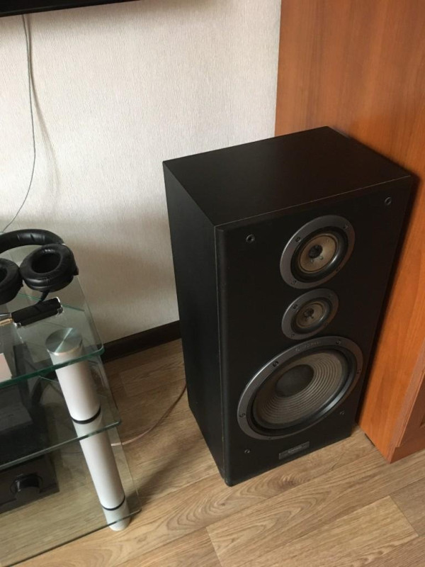

Да, колоночки старенькие, но выбрасывать жалко. Фазоинвертор сзади, близко к стенке и около шкафа бубнят. Но, для создания равностороннего треугольника всё равно приходится ставить их перед шкафами, отодвигая от стенки (на местах стоят достаточно близко). Низ при этом смягчается и выравнивается.Justas* писал(а): 03 апр 2023, 10:56 Судя по схеме, что то недорогое, мультимедийное. Замена деталей ощутимого эффекта не даст.
Покупать новые резона мало, так как слушать акустику получается с полчаса в неделю и то не с желаемой громкостью...
Пока BTR5 с наушниками исправляют ситуацию. А колонки так, ностальжи..

А не плохо! По внешнему виду и бумажному пищику, не новодел. При наличии микрофона и софта, можно было бы поиграться с фильтрами и АО.

На вид вообще отличные АС, главное,что бы ни как с этими Пионерами было: https://www.youtube.com/watch?v=8LqBSPxI9Sc
