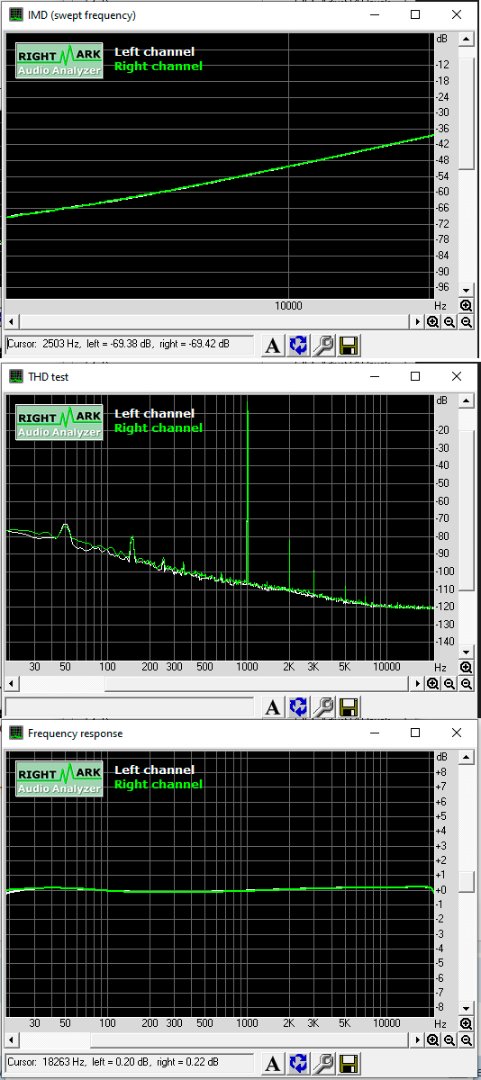

Всем привет.
В RMAA есть такой тест IMD+Noise (Sweep).
Подскажите - как трактовать результаты?
Ситуация в чем: попал в руки фонокорректор (как принято теперь говорить АВТОРСКИЙ).
Решил погонять его в RMAA
В АЧХ и THD никакого криминала не увидел, а вот IMD+Noise интуитивно настораживает :D

Шум в районе 50 - 100 герц сильный.

А что он корректирует с такой ровной АЧХ?

Re: Вопрос по измерениям RMAA
Сообщение Igorvolikov »
Это уже после коррекции.
Если не применяли фильтр «анти-RIAA», то это АЧХ обычного усилителя напряжения, без всякой коррекции.
Конечно применял.
Вопрос именно по IMD sweep
Пытаюсь разобраться - что этот график означает и как его читать.
Igorvolikov писал(а): 25 апр 2023, 12:36 Конечно применял.
Надо было сразу об этом сказать, чтобы не возникало вопросов.
IMD + Noise - интермодуляция + шум, снятые качающейся частотой. Как и что, х.з. Курите мануал.
Результат отображается для трёх частот 5,10,15 кГц в таблице.
Если сравнить, к примеру с усилителем clone nCore (видео от Alex, на 15.30)
https://www.youtube.com/watch?v=GKkiyVmFLc0
То IMD + Noise у фонокорректора удручающий. 1,122% для 15 кГц.
Проблема в широком диапазоне коррекции, аж 40дБ! На выходе: 20Гц - 1000мВ, 20кГц - 10мВ.
Поэтому, видим повышение шума к НЧ и повышенные IMD на ВЧ.
Я думаю, IMD и THD нужно измерять, отключив цепи частотной коррекции.
Естественно без фильтра «анти-RIAA».
