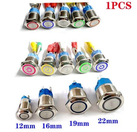

Приобрел вот такие выключатели особенно не присматриваясь к деталям. 220В - значит переменка. Да не тут то было! Когда посмотрел схему подключения - везде постоянка. Да и если светодиоды использованы для подсветки, то ясно, что надо соблюдать полярность. Нужно ли городить выпрямление в виде диода с конденсатором или можно подавать переменку 220В? Лишних нет, поэтому не хочу спалить. Может кто то уже штудировал этот вопрос?

Несколько лет использую их для коммутации переменного тока сети 220 вольт.
На контакты индикации тоже подаю переменный ток (без выпрямления). Что интересно, эта подсветка работает в диапазоне напряжений от 6 вольт и выше.
Замечу, что однажды попались все 5 штук бракованных: при отжатии кнопки коммутируемое устройство оставалось включенным и дальнейшие нажатия/отжатия кнопки ни на что не влияли.

Я часто их использую и заметил что дефект вами описанный, у меня проявляется когда я перетягиваю крепежную гайку. Но и без этого встречается подобный дефект.LinuxManiac писал(а): 26 апр 2023, 17:17 Несколько лет использую их для коммутации переменного тока сети 220 вольт.

Спасибо! А то я не очень доверял китайцу-торговцу.LinuxManiac писал(а): 26 апр 2023, 17:17 Несколько лет использую их для коммутации переменного тока сети 220 вольт.

Я часто их использую и заметил что дефект вами описанный, у меня проявляется когда я перетягиваю крепежную гайку. Но и без этого встречается подобный дефект.lexey писал(а): 26 апр 2023, 18:37 Замечу, что однажды попались все 5 штук бракованных: при отжатии кнопки коммутируемое устройство оставалось включенным и дальнейшие нажатия/отжатия кнопки ни на что не влияли.
[/quote]
Я тоже поймал этот "эффект"

Барахло, короче, эта кнопка. Два раза включил-выключил и теперь осталась в "вечно включенном" состоянии. При этом она вовсе не прикручена.

Заметил такую особенность: такие выключатели бывают двух типов - с выступающей на 1-1,5 мм наружу кнопкой в выключенном положении и кнопкой заподлицо с корпусом при выключенном положении. Так вот, последние (с кнопкой, не выступающей из корпуса) работают нормально (из тех, по крайней мере, что есть у меня). К слову - именно такие и есть антивандальные.

я перешел с этой копки на другую, купил сразу 2шт чтоб дешевле https://radiodetali.com.ua/ua/product/p ... oyki-74834

Мне с такими кнопками не везёт тотально: покупал разные и на Али и у нас - то одно, то другое...

купляв таких кнопок десятками. на алі, в одного і того ж продавця. на кнопці вказується напруга, на яку розраховане підключення світлодіода. полярність немає значення, бо всередині стоїть маленький діодний міст.
всі унопки які купував, були без фіксації. для управління збирав платку з реле і трансформатором на 1.5вт. все це робило на мікросхемі ne555. трохи затратно, але надійно і естетично .

+1 и даже больше: кнопка стала коротить на корпус. Брал разные и у разных продавцов с разными видов дефектов. Потом решил, что игра в американскую рулетку не моё.m-shara писал(а): 16 май 2023, 13:55 Я тоже поймал этот "эффект"Перетянул немного гайку и наблюдал описанный дефект.
