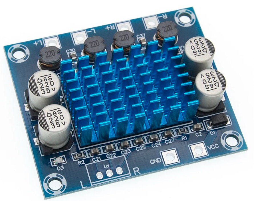

Усилитель за 1$ на TPA3110 XH-A232 30W+30W
Интересно что получится выжать с этого малыша?
Покупал здесь https://www.aliexpress.com/item/4001042250875.html
TPA3110-XH-A232-30W-30W-2-0-Channel-Digital-Stereo-Audio-Power-Amplifier-Board-DC-8.jpg_Q90.jpg_.jpg
PA3110 XH-A232 30W + 30W 2,0-канальный цифровой стерео аудио усилитель мощности DC 8-26V 3A
Описание продукта:
Чип: TPA3110 XH-A232
Напряжение питания: DC8V-26V
Мощность рассеивания: 30 Вт + 30 Вт
Каналы: 2 (2.0)
Выходное сопротивление: 4-8 Ом
Ток: более 3А
Отношение сигнал/шум: 100 дБ

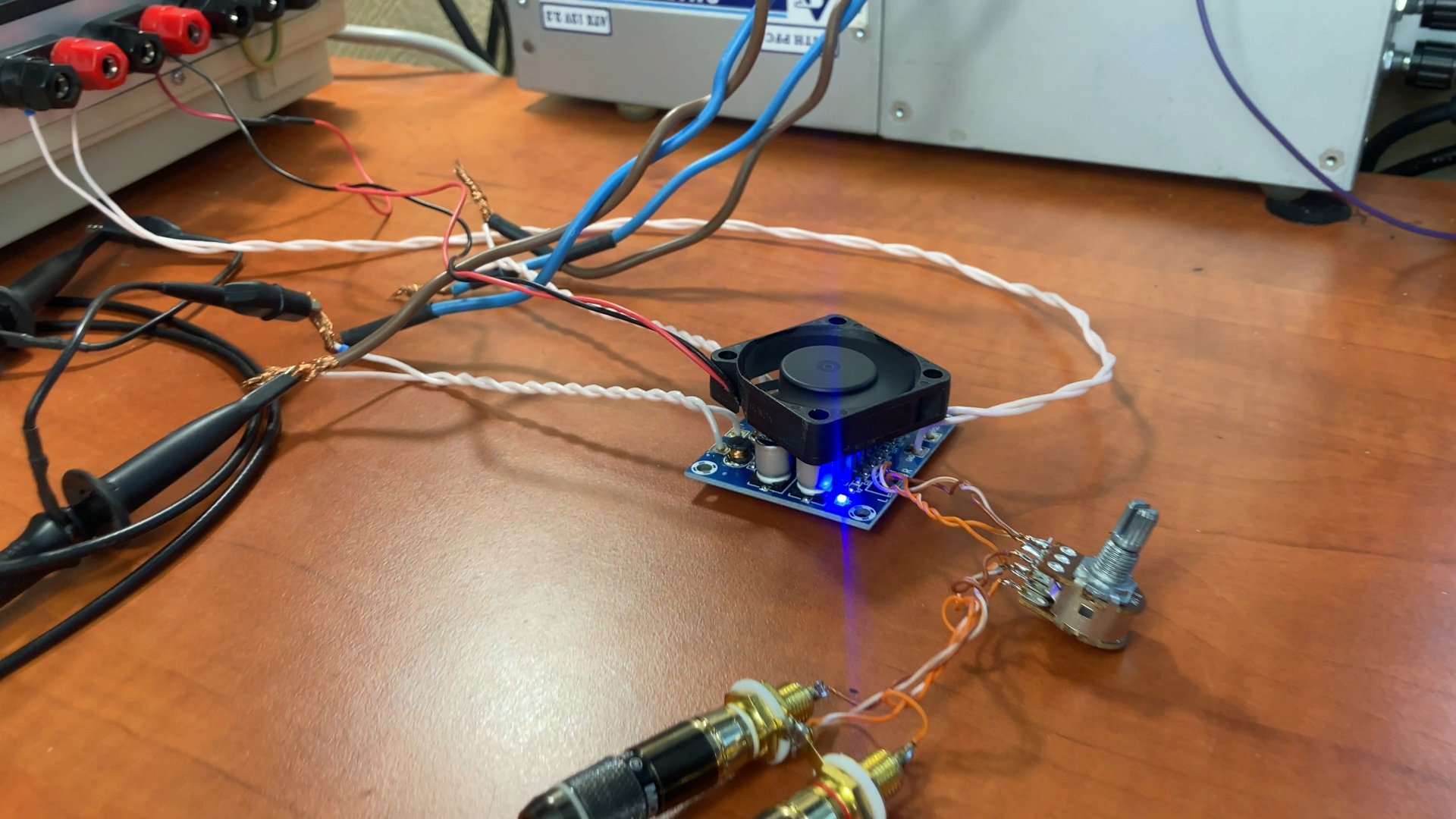

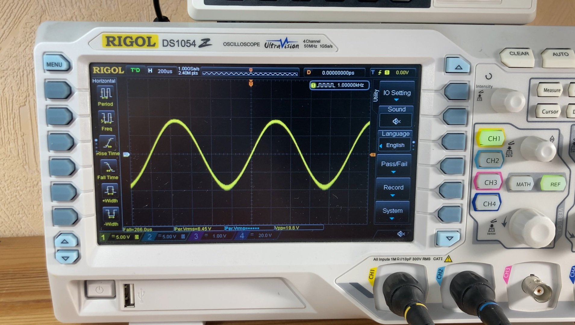

Замерял мощность с использованием активного охлаждения и нагрузкой 4 Ом. Питание усилителя 26 Вольт.
Получилась мощность 10 Вт вместо обещаных 30 Вт.

Китайцы как всегда наврали :D

Не совсем, они эти циферки обычно с даташита берут, в даташите написано что эта микросхема выдаёт 30Вт при THD 10% в режиме моно при 16В питании. Так что чисто формально китайцы не наврали, а просто дали не полную информацию. С другой стороны, когда обыкновенный потребитель гоняется за мощностью уся в 30Вт, когда ему реально нужно иметь 1Вт на динамике, то китайцы такими недоговорками как бы компенсируют ошибочность действий некоторых радиолюбителей.

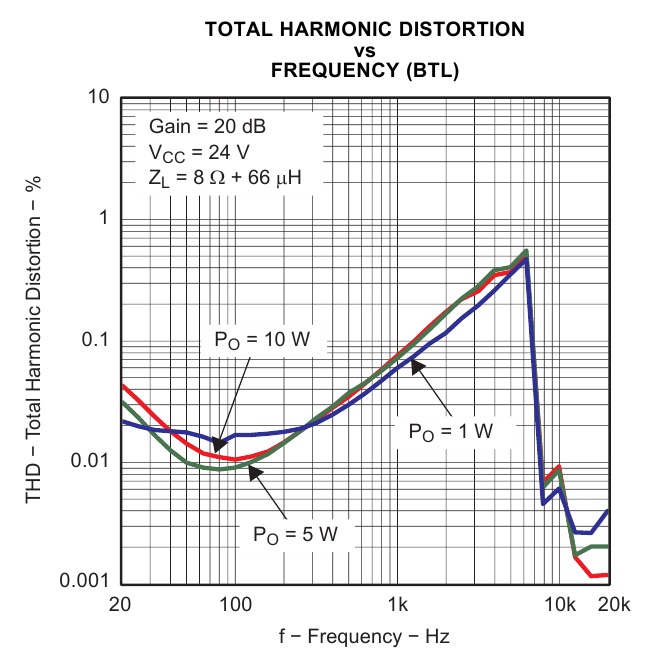

Justas* писал(а): 15 май 2023, 19:45 На 8 Ом под что нибудь непритязательное пойдёт. Или там где нужно много усилителей. Для экспериментов с цифрокроссом к примеру.
У этой микрухи рост гармоник с ростом частоты, как правило ширпотребные АС начинают сибилянтить на этом усе.
Сообщения: 2447
Re: Усилитель за 1$ на TPA3110 XH-A232 30W+30W
Все TPA дают рост искажений от 100 до 6000Гц. У TPA3250(55), в зависимости от нагрузки и выходной мощности, рост до 30 раз. Естественно у них искажения на порядок меньше чем у 3110, но и стоимость платы раз в 50 выше.
Я ж предлагал использовать эту плату для экспериментов, а не на постоянной основе.
Истинный аудиофил, даже побрезгует взять в руки железный усилитель с полпроцентными искажениями на 6кГц. :D Причём эти искажения не уменьшаются со снижением мощности.

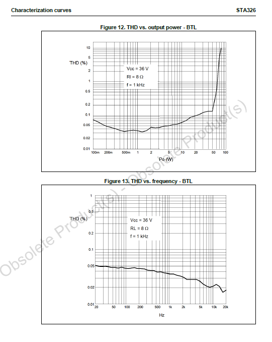

а вот как у неусилителя дела обстоят на этом фронте
Без имени.png (56.59 КБ) 18296 просмотров

Ну так себе. И тоже за 1$ ?

Не, подороже будет, чем 1S. Но это искажения безоосника. Они не такие. У лампового ещё побольше будет

А вы искажения не из даташита возьмите, а с реального уся. Есть у меня fx-audio d802c pro на чипе sta326, когда то я его обмерял, так THD ниже 0,5% я не увидел. Но в целом то, что эти искажения не такие как у TPA3110 пожалуй соглашусь. Вот для экспериментов с активом пожалуй sta326 более приемлема чем TPA3110, хотя это тоже наверно не ахти какая замена, но подозреваю результат будет лучше чем на ТРА3110.

взял. Получается минимум 0.07% при бинарной модуляции и мощности чуть меньше 1 Ватта
А при тернарной минимум 0.08% при мощности ровно 1 Ватт
это на 1 кГц
При максимальной мощности подходит к 0.5% при тернарной и к 0.25% при бинарной модуляции.
при изменении частоты поведение как на даташитном графике

Ну нормально, лучше чем я намерил.
