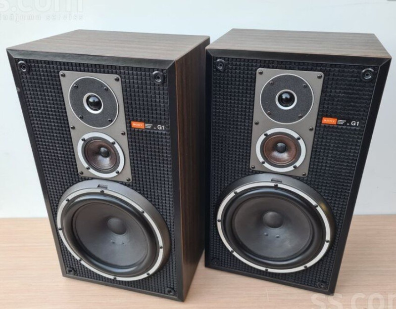

Уже купил. Правда еще не дома. Но по параметрам и отзывам кажется правильный "кот в мешке". Вот фото реальных колонок.
А что думают форумчане? (Хочу интригу пока не привез домой)
Hersteller: Sony
Modell:SS-G 1 MK II
Baujahre:
SS-G 1 MK II: 1980 - 1982
Hergestellt in:
SS-G 1 MK II: Wega, Deutschland
Abmessungen:
SS-G 1 MK II: 345 x 615 x 335 mm (BxHxT)
Gewicht:
13 kg
Neupreis ca. :
1160 DM
Technische Daten
Bauart: 3-Wege, 3 Lautsprecher, Baßreflex
Chassis:
Bass: 250 mm Konus
Mittelton: 80 mm Konus
Hochton: 25 mm Kalotte
Belastbarkeit (Nenn-/Musikb. ): 60 W / 120 Watt
Wirkungsgrad: 92 dB / W / m
Frequenzgang: 35 - 20'000 Hz
Übergangsbereiche: 900 Hz, 5'000 Hz
Impedanz: 8 Ohm

Чувствительность хорошая а вот нижний диапазон 35 Герц, низов может не хватать.

С виду хорошие, для худа в самый раз.

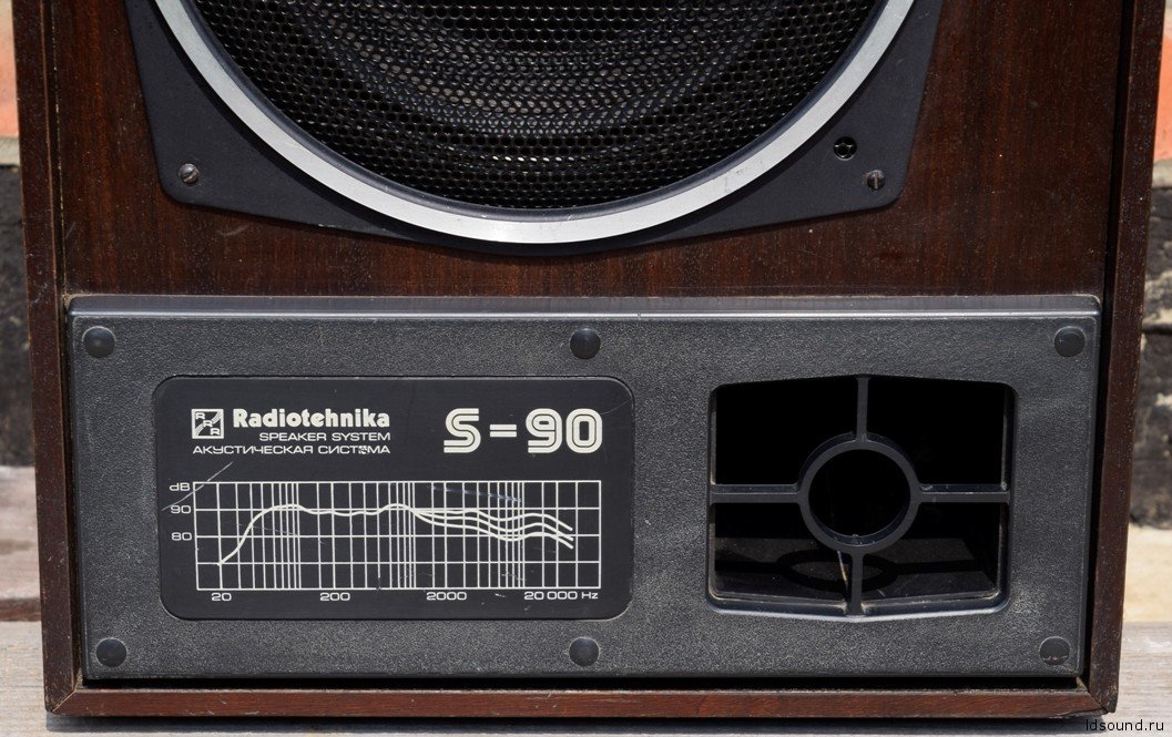

35Гц слышно даже на колонках, в принципе не могущих их воспоизвести. Звук типа тр-р-р. :D Гармоники.
35Гц не 20, их и в записях хватает на приличном уровне. Слышно их отлично, с ними звук намного вкусней. Ниже 30-ти, уже вроде как и не звук, а давление в уши.
Вопрос, с каким уровнем воспроизводятся эти 35Гц?
Главное в характеристиках, не воспроизводимый диапазон написать, а его уровень на нижнем краю и хотя бы АО.
Вот пример (учитесь немцы) :lol:
Технические характеристики S-90:
3-х полосная напольная АС с фазоинвертором
Диапазон воспроизводимых частот: 25 (-15 дБ) – 25000 Гц
Неравномерность АЧХ в диапазоне 100 – 8000 Гц: ±4 дБ
Чувствительность: 88 дБ/Вт/м (0,338 Па/√Вт)
Направленность под углами 25° (±5°) в горизонтальной плоскости
и 7° (±2,5°) в вертикальной плоскости, от АЧХ,
измеренной по акустической оси АС:
в вертикальной плоскости: -8 дБ
в горизонтальной плоскости: -6 дБ
Гармонические искажения АС при уровне звукового давления 90 дБ на частотах:
250 – 1000 Гц: 2%
1000 – 2000 Гц: 1,5%
2000 – 6300 Гц: 1%
Сопротивление: 4 Ом
Минимальное значение импеданса: 3,2 Ом
Номинальная мощность: 35 Вт
Предельная (паспортная) мощность: 90 Вт
Кратковременная мощность: 600 Вт
Для не умеющих читать

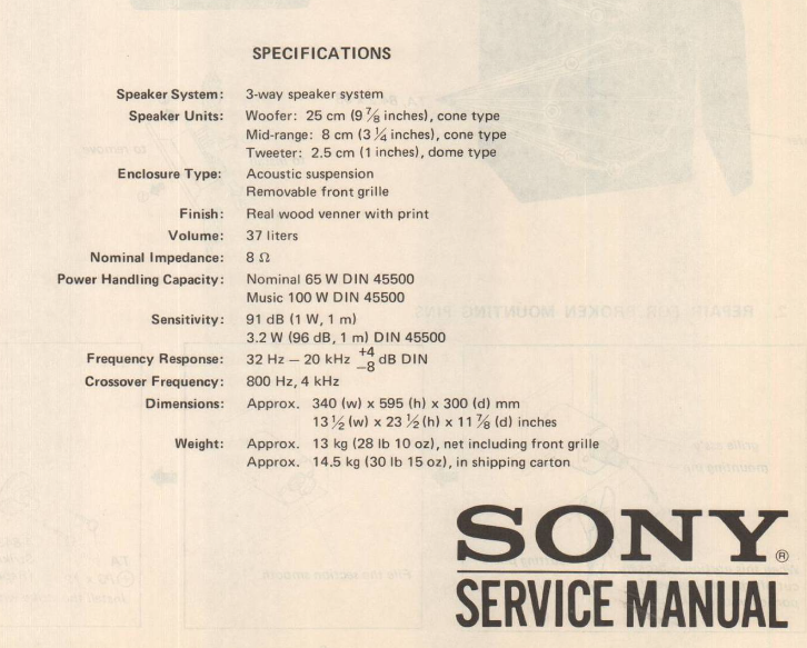

Вот выдержка из мануала, есть небольшая разница с немецким вариантом.

Другое дело. Указана неравномерность АЧХ, +4/-8дБ. -8дБ скорее всего и есть 32Гц.
Оформление ФИ?
Тут схема фильтров
http://www.stefanopasini.it/Sony_SS-G1_MkII.htm

Закрытый ящик.

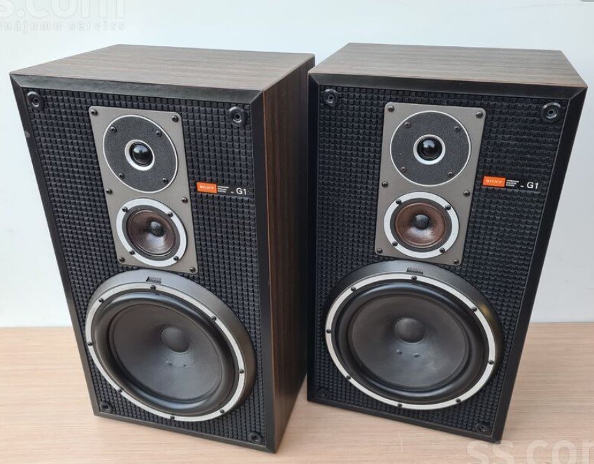

Уже послушал. Я такого качества до сих пор не встречал. В паре с Худом я ничего большего от звука не жду.

Мне они обошлись в 240 Евро. Парень, который занимается ремонтом и продажей колонок, заменил весь шпон и ткань на грилях. Вполне профессионально. Поэтому они как новые. Все остальное оригинальное.
