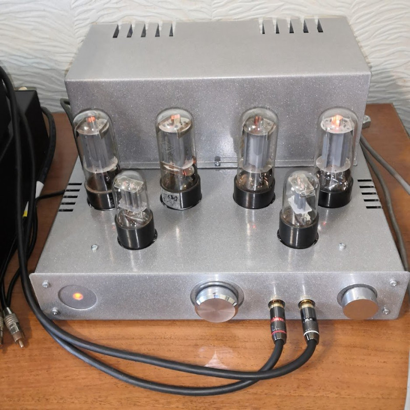

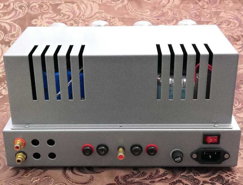

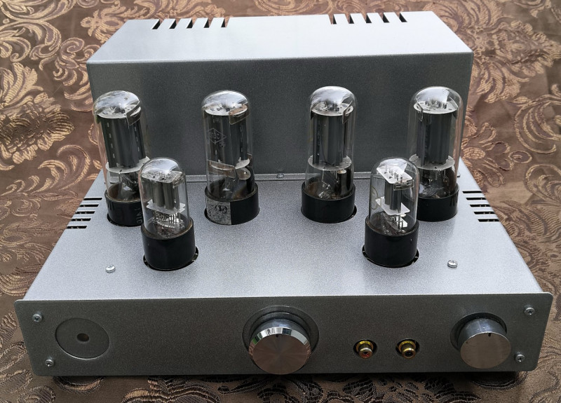

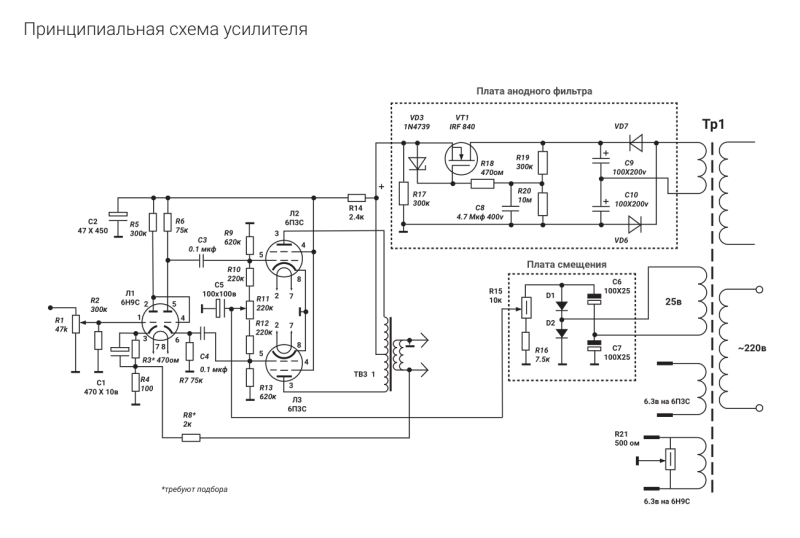

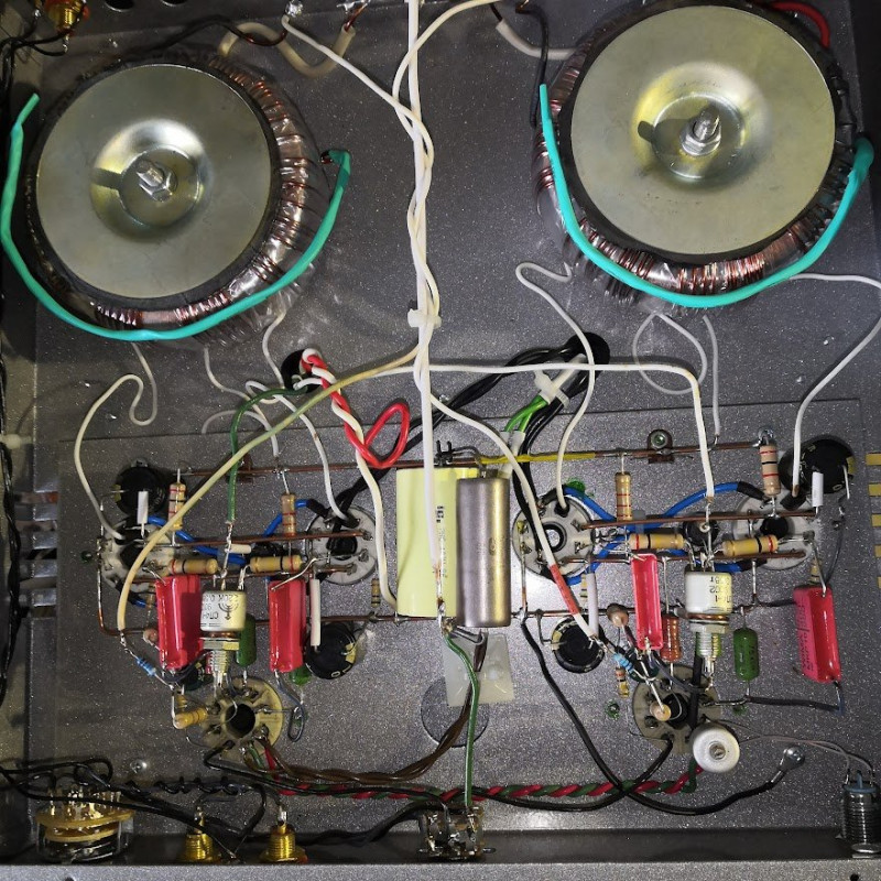

Я вдома - 12 годин праці з переривами на каву й прогрів деталей (виставити струм вихідних ламп).
Технічні характеристики:
Номінальна вихідна потужність 12.5 Вт (на канал)
Максимальна вихідна потужність 18 Вт (на канал)
Нелінійні спотворення 0.5% (при номінальній
потужності)
Смуга відтворюваних частот 25Гц - 25кГц (при нелі-
нійності 1 Дб)
Анодна - 350в, струм 6п3с 44ма.
Корпус заводського виготовлення - фарбування сріблястою фарбою типу "молоткова емаль".
Підсилювач звучить чудово.
PS запас довоєнних деталей закінчився, як і час.. не скоро зявлюся тут мабуть :(
