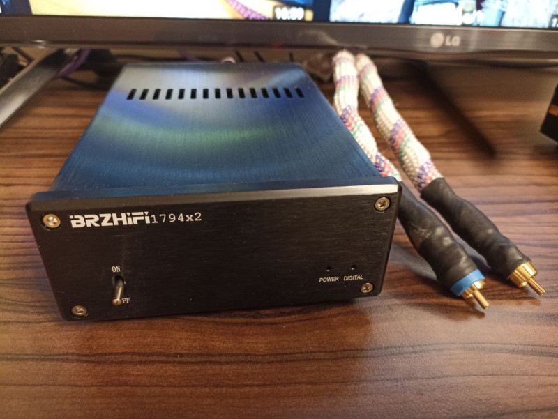

Здравствуйте. Я на начальном пути поиска моего звука.
Купил распиаренный цап BRZHIFI DC50 (бывший SU2). Источником коаксиального сигнала был Inext HD 1 (на нем регулируется громкость с пульта, удобно). Усилитель Кумир 50У 002С-1 использовался в режиме директ (т.е. в полную мощность)
Вылезла проблема: при прослушивании между треками возникали громкие щелчки очень большой громкости, я даже за колонки волновался. Один из блогеров посоветовал сменить источник. Теперь у меня источник цифрового сигнала Primare, но проблема осталась.
Кто то сталкивался из уважаемых форумчан с данной проблемой этого цапа? Ее можно победить?

А щелкает только в паузах или всегда?

когда идет воспроизведение из спотифай щелчок только когда плеер начинает трансляцию или подключается к трансляции, типа в момент старта (но не всегда)
если с флешки то каждый трек (как будто цифра обрывается и сразу щелчок ужасный)
если трансляция через РУН (Тайдл) тоже щелчки между треками
