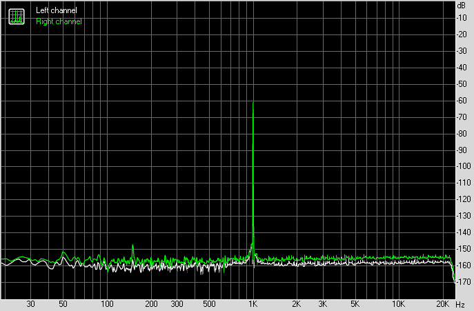

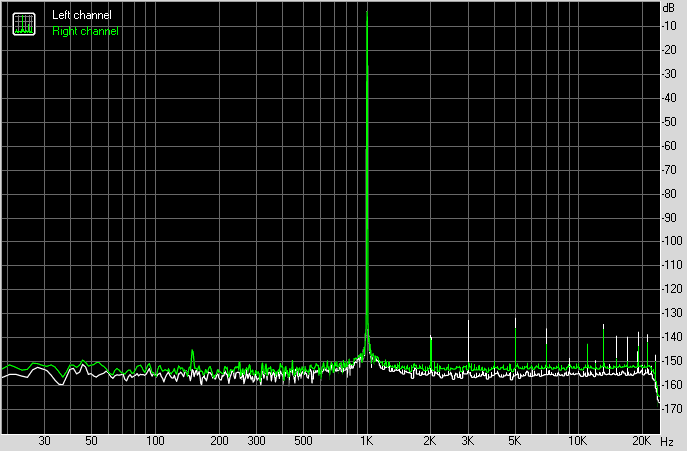

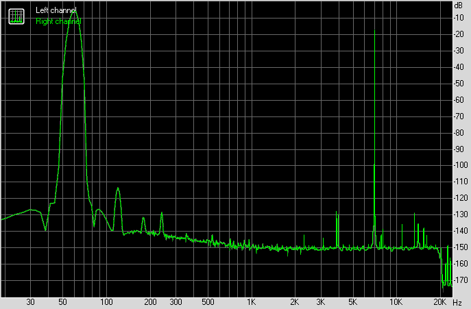

Замеры RMAA 24-bit, 48 kHz
В качестве АЦП использовался аналогово-цифровой преобразователь E1DA Cosmos ADC
Частотная характеристика
Уровень шума, дБ (А) -121.9
Гармонические искажения 0.00028
Интермодуляционные искажения 0.00056
Результаты отличные, все параметры суперские, даже не к чему придраться.

Разницу с предыдущим Khadas не услышим )))
Частокол высших гармоник как был, так и остался, разве что уровень упал. АЧХ как была гармошка на ВЧ, так и осталась.

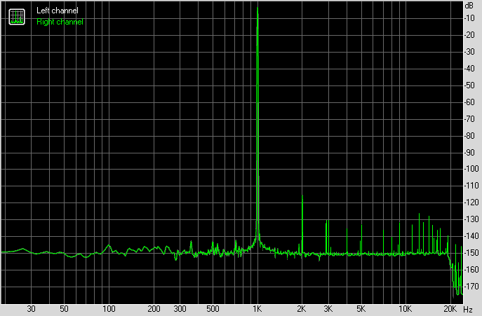

Сделал повторные замеры Tone2 Khadas но подключил ее к разбери и с нее брал сигнал. Получилось еще красивее картинка чем через ноутбук.
Re: ЦАП Tone2 Khadas на ES9038Q2M
Ну, тут просто прекрасно.

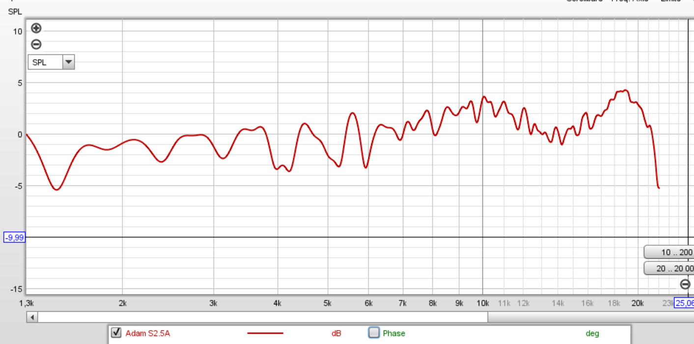

Alex писал(а): 20 янв 2024, 23:28 Вот еще бы АЧХ ровнее в конце
Да эт просто глаз режет и не более того.
После того как я увидел АЧХ реальной АС, то на ачх уся смотрю уже как на баловство.
Ниже пример АЧХ по ВЧ Adam S2.5A неравномерность АЧХ ЦАПа в 0,2дБ по ВЧ это детский сад по сравнению с неравномерностью АЧХ АС на этом же диапазоне, и в место того, что бы ловить блох в ЦАПе, куда более продуктивней ровнять АЧХ АС, но не все видят что творит АС, а вот усилитель или цап замерять, куда легче. Вот и получается что ищут там где светло, а не там где потеряно....

Alex писал(а): 20 янв 2024, 01:37 Сделал повторные замеры Tone2 Khadas но подключил ее к разбери и с нее брал сигнал. Получилось еще красивее картинка чем через ноутбук
Разница по 2-й гармошке огромная - 25дБ. Как так :o Нужно разобраться с этим делом)) Быть может и первая версия в таком включении меньше искажений покажет
