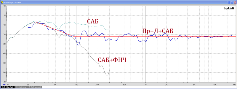

Пример из практики.
По отдельности, каждая АС в месте прослушивания звучит нормально. Когда включены обе, пропадает бас, слышно только стояк.
После измерения АФЧХ выяснил, что провалена целая октава 50-100Гц.
А всё из за того, что комната в этом диапазоне, перекручивает фазу одной АС относительно другой на 180°.
В общем то это проблема асимметрии и стенных проёмов, но по другому поставить АС не могу.
Выручает саб. Вырезал частоту стояка и у колонок, тем самым подавив остатки НЧ ниже 100Гц.

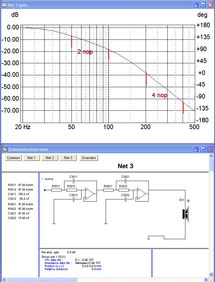

Сшить с сабом не проблема. Чётко по фазе не получится, (т.к. разные порядки среза, разная кривизна ФЧХ), да и не нужно, достаточно по АЧХ.
ФНЧ проектируется в симуляторе, по АФЧХ саба в месте прослушивания, совместно с АФЧХ правой и левой АС.
Т.к. слушаю не громко, под эту громкость выше 100Гц, скорректированный под себя подъём (правильнее будет - спад).
Электрическая АЧХ ФНЧ. Акустическая, ниже 100Гц 6-й порядок. До 25Гц, полку делает корректор Линквица.

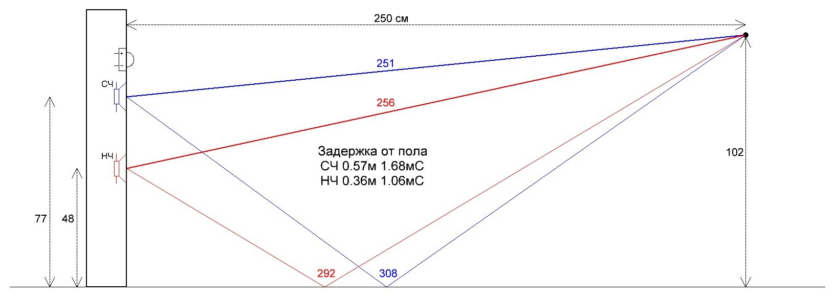

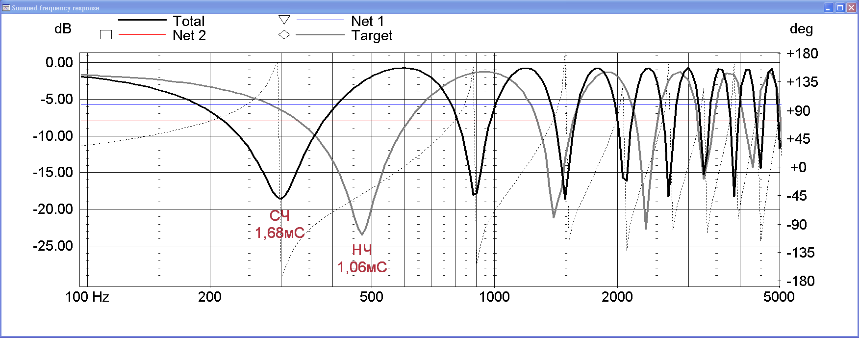

Нарисовал (в масштабе) путь задержки floor bounce от НЧ и СЧ динамиков до ушей

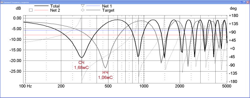

Прикинул в симуляторе на каких частотах будет интерференция.
Это два точечных источника излучающих из одной позиции. Один из них задержан на указанное время. Поэтому на амплитуду внимание можно не обращать (к тому же в реале, из-за поглощения на ВЧ амплитуды затухают быстрее), важны лишь частоты интерференции.
Вот он провал на СЧ в районе 900Гц, дающий впадину на АЧХ 750-1100Гц.
С впадиной 250-400Гц на АЧХ, сложнее. Раздел НЧ-СЧ на 380Гц, 2-м акустическим порядком. Поэтому, в зону совместного излучения попадают интерференционные провалы НЧ динамика (480Гц) и СЧ (300Гц).
Вывод.
Вклад Floor bounce на АЧХ в месте прослушивания, весьма высок. Пожалуй, даже больше чем у первичных стенных и потолочных отражений. Там задержки длиннее и соответственно амплитуды меньше.

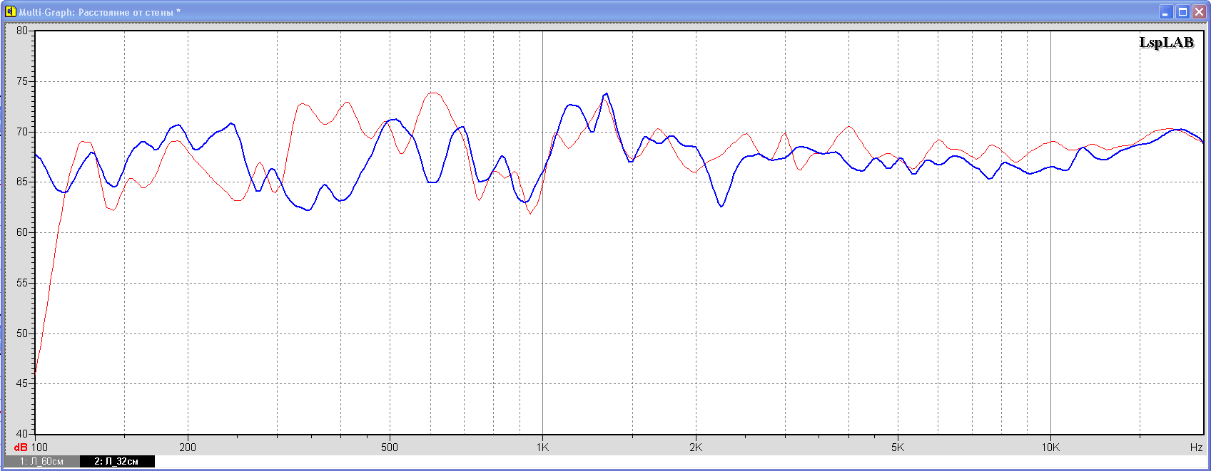

Зависит от конструкции АС, частоты раздела НЧ-СЧ, высоты динамиков над полом.
30 и 60см от стены.
Более тонкое исследование какой провал выше 300Гц желательно убрать, а какой провал есть результат "благоприятной" переотражёнки, я не проводил. Ниже 300Гц я больше всего промудохался и со стояками и с ямами.
У меня основная проблема, 200 – 1500Гц.

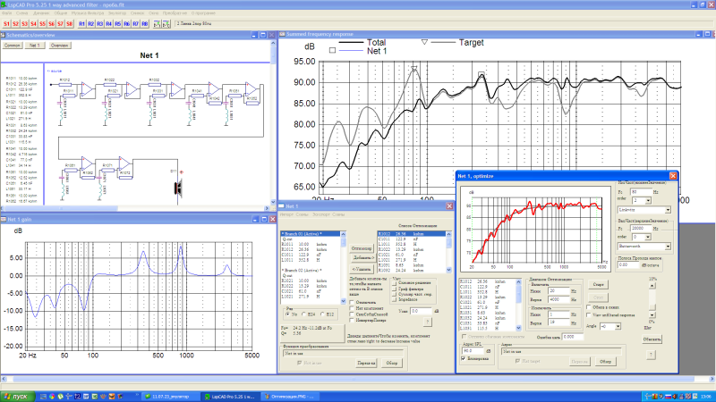

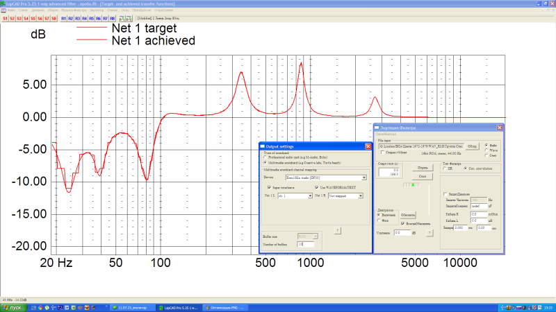

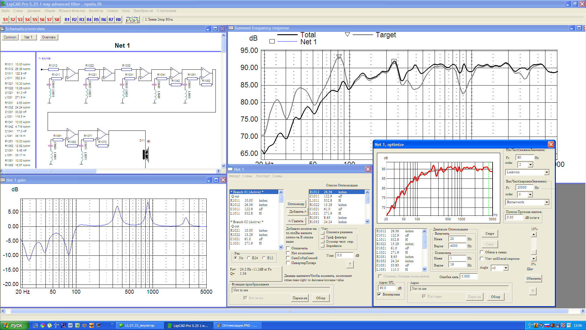

В CAD есть своеобразный Auto EQ, оптимизатор.
Вставляешь в него АЧХ с места прослушивания, накидываешь на горбы и провалы Q-boost и Q-cut. Частоты известны, добротность и уровень на глаз.
Задаёшь целевую кривую, хоть в линейку, хоть такую
https://static.tildacdn.com/tild3236-35 ... image1.png
И вперёд. Для двух пассивных АС, достаточно 2-х каналов усиления.

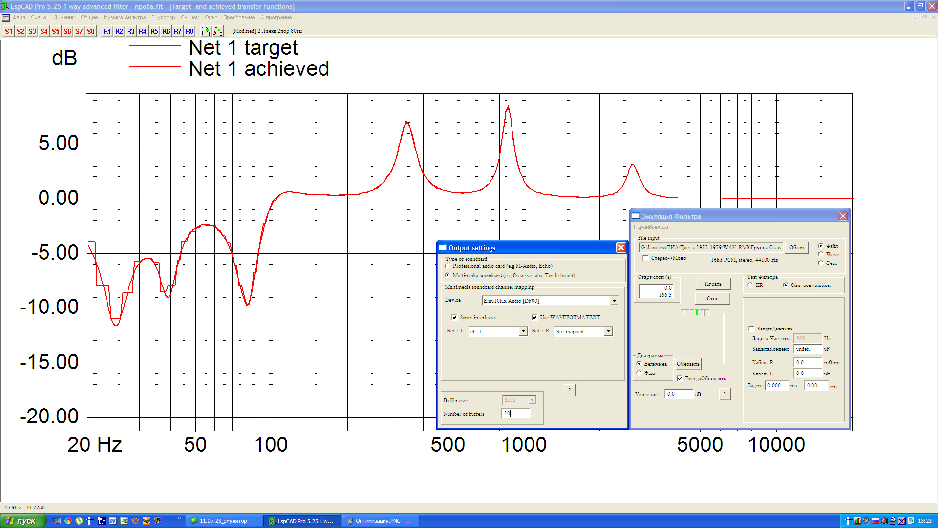

Я вот чисто поиграться, попробовал с целевой ФВЧ
А так, эмуляция КИХ фильтром выглядит
