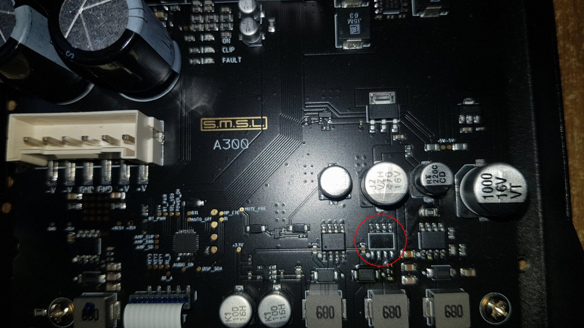

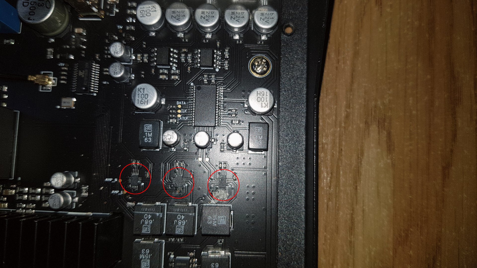

После каких-то манипуляцый из микрух вышел "волшебный дым" и прогорели корпуса.
Помогите опознать их номиналы. На фрир они обведены.
Заранее спасибо.
P.S. Если у кого-нибудь есть схема S.M.S.L A300 - это вообще лучший вариант.

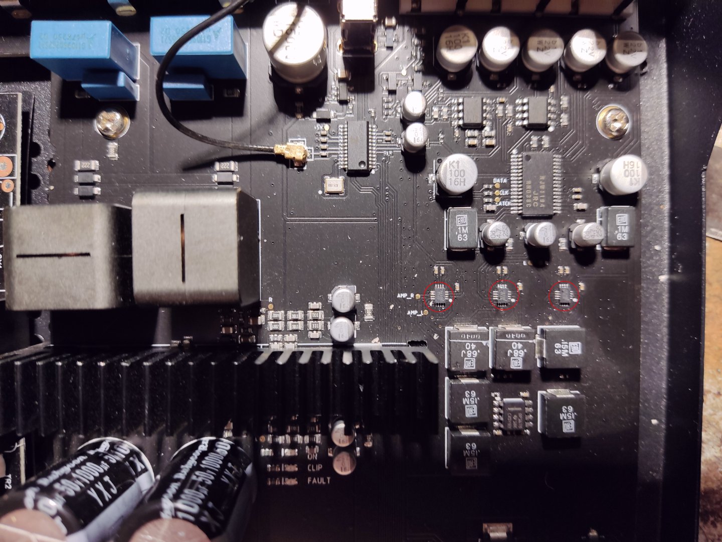

маркировка шим что в середине это xl1509e ? у меня просто купил на запчасти и то же нет шимки в середине что на последнем фото и нет шимки на 10.5в скажите пожалуйста маркировку шим что у разьема питания на 10.5в

при ремонте нужно снять сам чип усилителя он пробил и вышибло все что можно)

не знаете как определить что это за микросхемы? на них написано 3710 ниже строка 2013U в инете не пробивается что за элемент
Re: Помогите опознать корпуса микросхем в S.M.S.L A300
какой-то stepdown конвертор, коих миллион с таким обозначением - 1509
А по выходу , думаю, это регулятор громкости, нигде не видел его даташита
Sous писал(а): 11 фев 2026, 17:36 А по выходу , думаю, это регулятор громкости, нигде не видел его даташита
Регулятор громкости тут очень хорошо видно: NJW1194. В ней же коммутатор входов и темброблок. 3в1 - полезная микрушка! И даташит имеется:)
