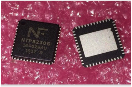

Re: NTP8230G
Без имени.png (241.03 КБ) 766 просмотров
почему-то повсюду данный чип с неквадратным термалпадом изображают. Хотя в даташите он почти квадратный. Заказал тем не менее, приедет - прозвоню хотя бы. если что не так - плату не буду заказывать. Вообще, корейские даташиты - это что-то. Тут мы со старого чипа скопипастили, что не нужно, тут мы позабыли написать, тут сослались на таблицу, которой нет. В общем, не Техасинструментс ни разу. Сайт у них тоже прикольный: http://n-citron.com/2017/product/03_1.html?tb=3
