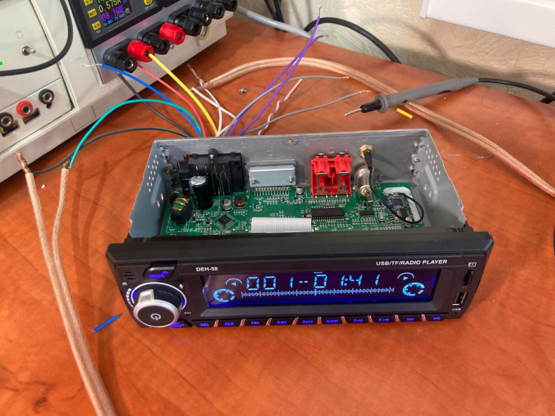

Заказал поиграться магнитолу в китае, интересно что там китайцы смогли сделать.
Хочу послушать, попользоваться, оценить стоит ли она своих $40.
Усилитель магнитолы построен на TDA7388A которая работает в АБ классе и имеет мощность при питаии 14.4В (4 x 27W)
Разберу посмотрю, что там с термопастой, потом поставлю в машину и послушаю, как играет. Также посмотрю функции и удобство использования.

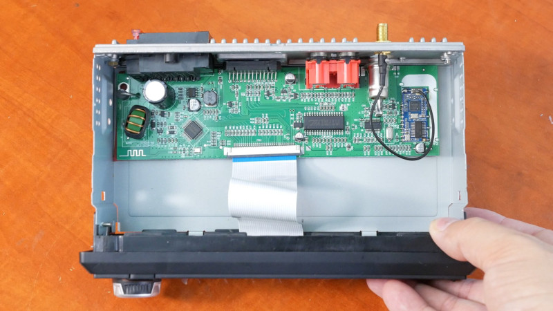

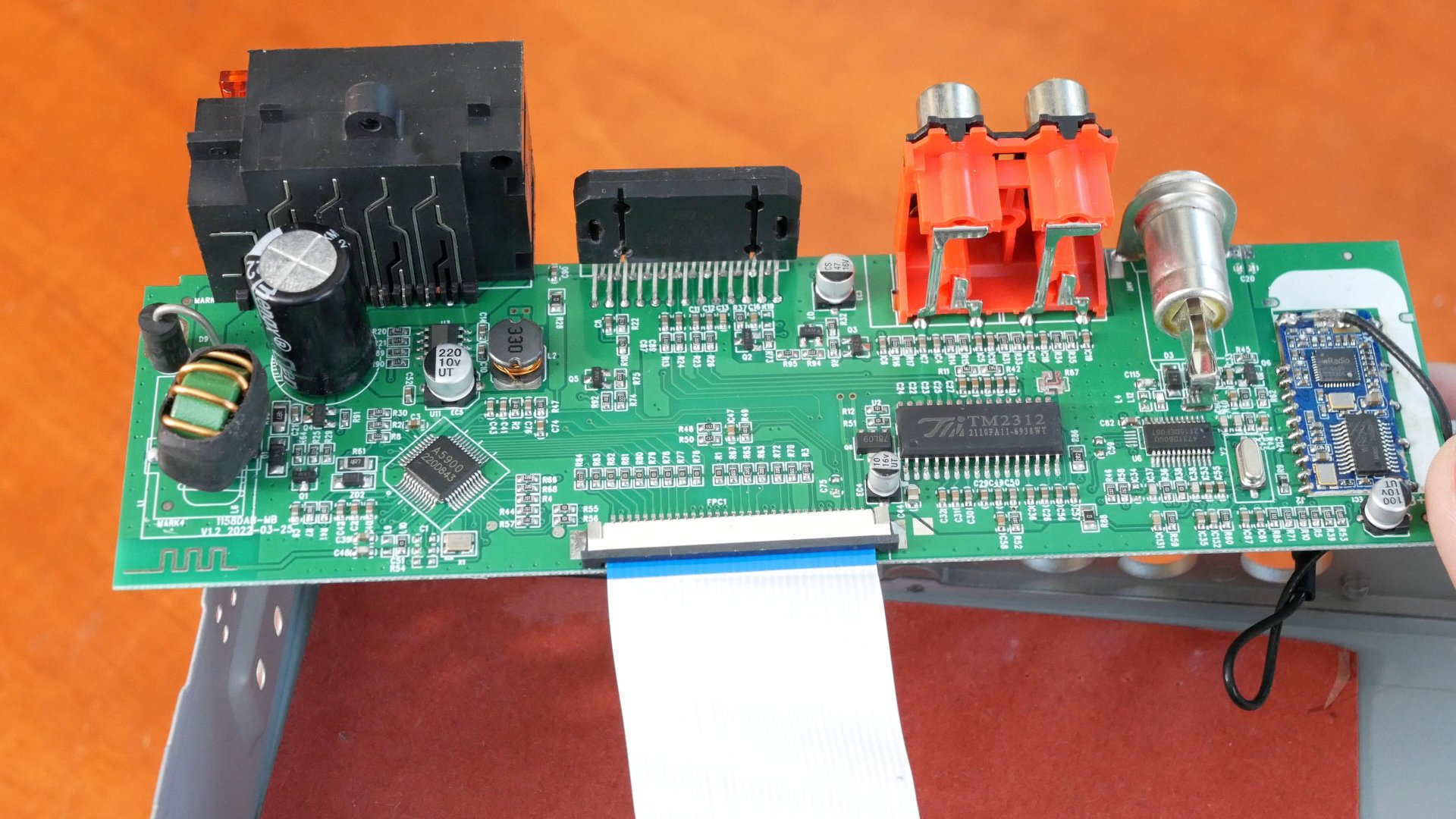

Внутренности поближе.

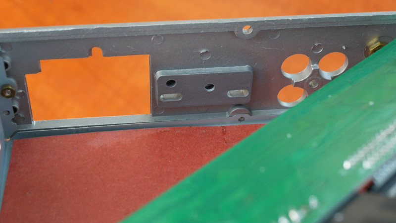

Термопасту решил намазать свою, и еще мне кажется, что крышка-радиатор для микросхемы маловата.

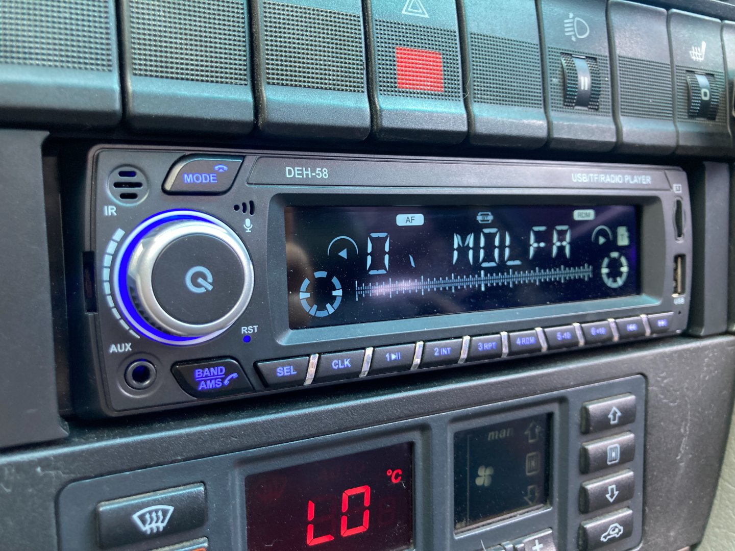

Поставил в машину, нужно послушать как звучит.

Прослушивать буду mp3(320 кбит), flac магнитола не читает. Играет магнитола+сабвуфер, без саба низов практически нет.
Как вам звучание?
Как вам звучание?

Какие для себя я нашел недостатки этой магнитолы:
1. Нет регулировки яркости дисплея.
2. При включении фар дисплей не притухает(нет ночного режима).
3. Перепутан основной плюс с дополнительным (желтый провод с красным) поэтому магнитола не сохраняет настройки, что бы работало подключить наоборот.
4. Немного не хватает басов.
5. Очень тонкий радиатор охлаждения TDA7388A.
Плюсы магнтолы
1. Симпатичный внешний вид.
2. Удобное управление функиями магнитолы.
3. Возможность дистанционного управления с пульта.
4. Нормальный звук, но нужен сабвуфер, что бы играла.
5. Хорошо воспроизводит с карты, по блутуз, хорошо ловит радио.
6. Есть цифровое радио
7. Есть линейный выход
Замеры пока не делал, но по ощущению на выходе ватт 15- 20 на канал и завалена АЧХ на низах.
Думаю за такие деньги нормальная магнитола, но ясное дело, это очень бюджетное решение и соответственное звучание.
