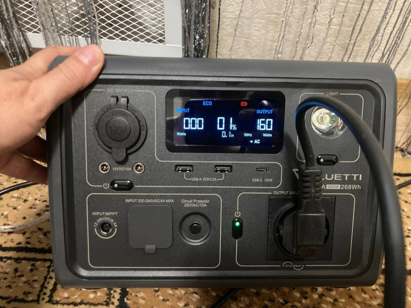

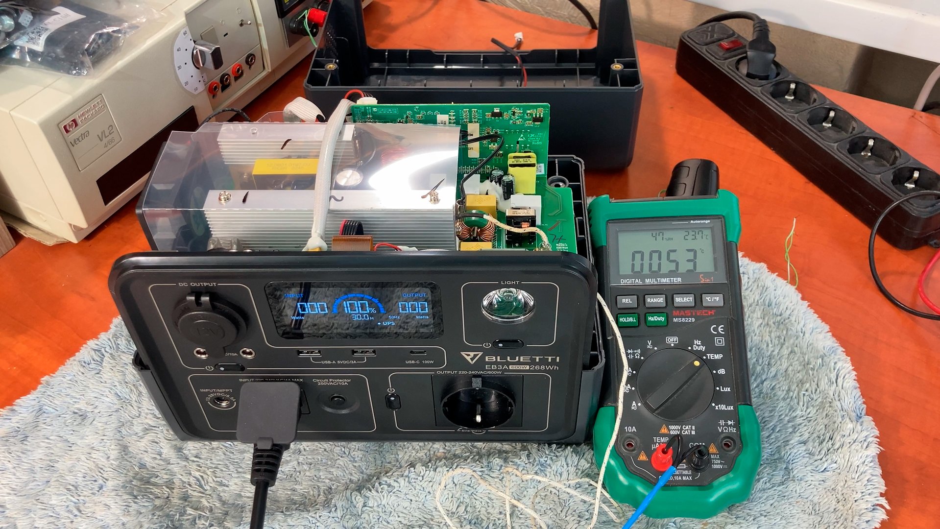

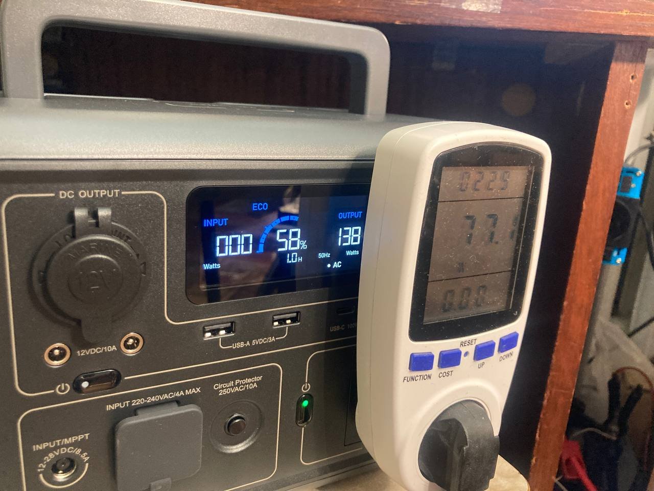

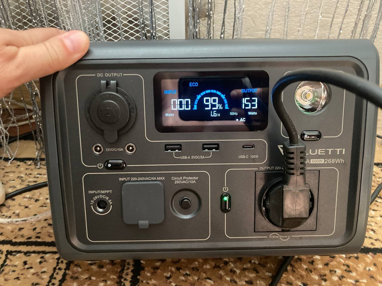

Если подключить нагрузку то потребление Вт станция показывает таким образом:
При реальной нагрузке 77 Вт она показывет 138 Вт тоесть гдето 61 Вт добавляется, скорее всего в эту цифу потребления добавляется еще потребление на преобразование в 220 Вольт, но я не думаю, что там настолько плохой КПД. Вобщем потребление показывает не совсем верно.
Если подключить лампочку накаливания то блуетти показывает правильно потребление, вот внизу на фото замер лампочки 60 Вт а вот нагрузку от других устройств, с импульсными блоками питания показывает завышенную.

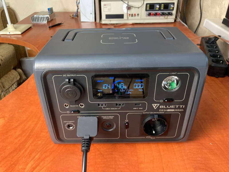

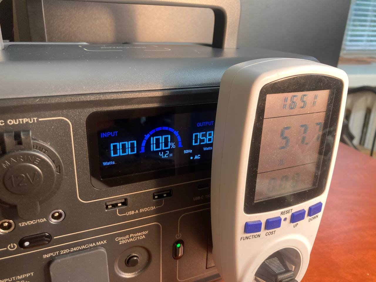

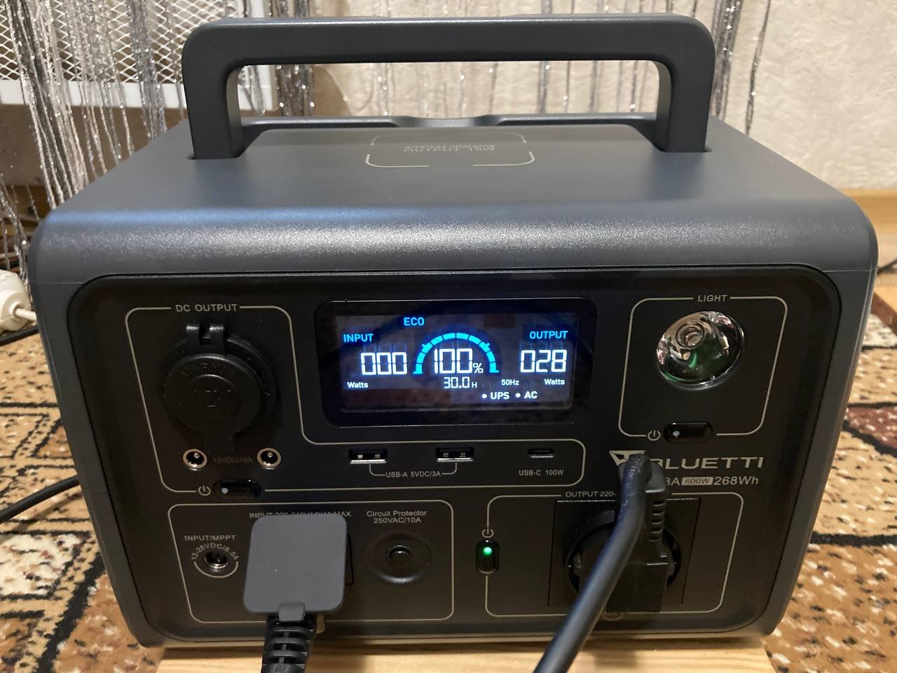

Проверил сколько BLUETTI EB3A сможет проработает при нагрузке 90Вт, нагрузил усилителем JLH2003 и raspberry. Поскольку, когда заканчивается заряд станция никак не предупреждает, то я включил музычку и когда затихнет, значить разрядилась.
При нагрузке 90Вт станция показывает 153 Вт. Включил музон и жду, когда разрядится. В ней есть приложение для телефона, которое показывает потребление и в каком режиме работает станция, также там можно выставить быструю зарядку за час или среднюю 2 часа или совсем медленную, которая часа три заряжает станцию, но чем медленнее зарядка, тем меньше шума и это лучше для аккумуляторов.
BLUETTI EB3A проработала при реальной нагрузке 90Вт 2 часа 20 минут. Под конец показывала нагрузку 160Вт, при реальной 90Вт. Кстати время сколько осталось работы от аккума станция показывает почти правильно. В этом тесте показывала, что батареи хватит 2 часа.

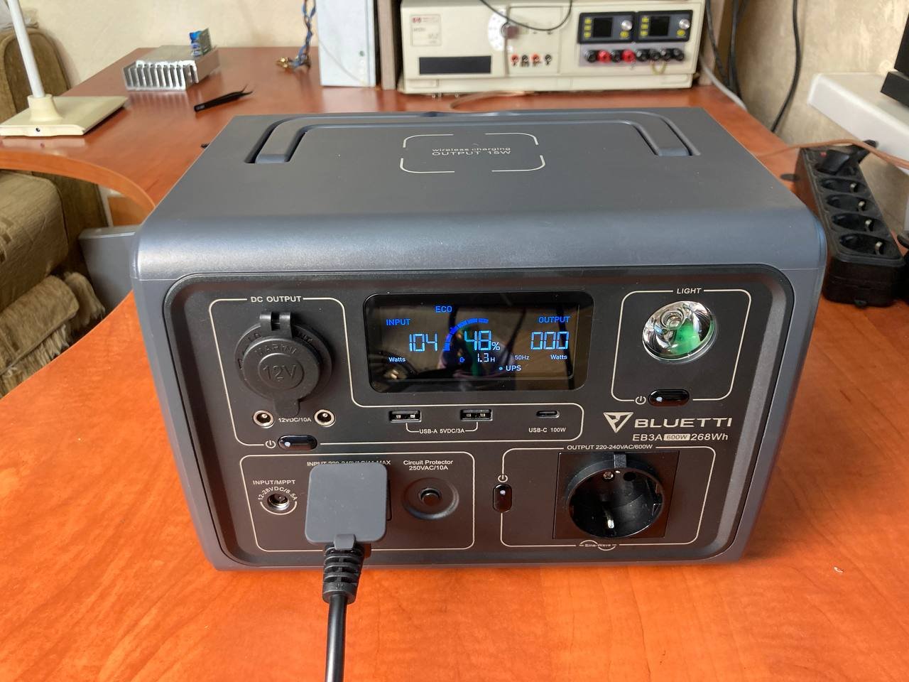

Версия прошивки BLUETTI EB3A:
ARM V2063.02
DSP V2052.07

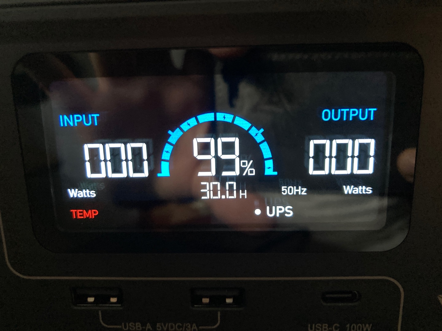

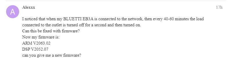

В режиме бесперебойника нагрузка питается от сети 220 а не от аккумулятора, если пропадает 220, то переключается на аккумулятор.
У меня раз в час иногда чаще или реже, в режиме UPS станция BLUETTI EB3A отключает нагрузку на секунду и затем включает, также в сети много отзывов, что в режиме UPS нагрузка периодически отключается на секунду и потом включается, то есть, например, если запитан компьютер то он будет перезагружаться. Режим ЭКО, который выключает выходы если малое потребление или оно отсутвствует отключен в настройках.
Функция указанная производителем как UPS(бесперебойник) в BLUETTI EB3A работает не правильно на этой прошивке(последней на данный момент) и что-то мне подсказывает, что проблема не в прошивке.
Все обзорщики этой станции про эту "особенность" умолчали. В любом случае я свяжусь с производитетем и постараюсь решить эту проблему и напишу здесь результат.
В простое, когда BLUETTI EB3A полностью заряжена и подключена к сети 220 и к ней ничего не подключено она потребляет 7.5 Вт. В таком режиме примерно раз в час она включает свои вентиляторы и шумит, потом затихает. Заметил, что в это время заряд падает на 99% и она себя до заряжает. На сколько я понимаю это время внутренняя начинка питается только от аккумулятора и поэтому она его разряжает. Если отключить от сети, то станция не разряжается. Такая штука напрягает, если это ночью то шумит достаточно громко. Опять таки есть надежда, что новая прошивка это исправит.
В процессе тестов заметил, что станция заряжается только, если в розетке не меньше 210 Вольт. Также она не заряжается от устройств, которые выдают модифицированную синусоиду, тоесть от обычного бензинового генератора вы ее не зарядите, нужен только инверторный.
ARM V2063.02
DSP V2052.07

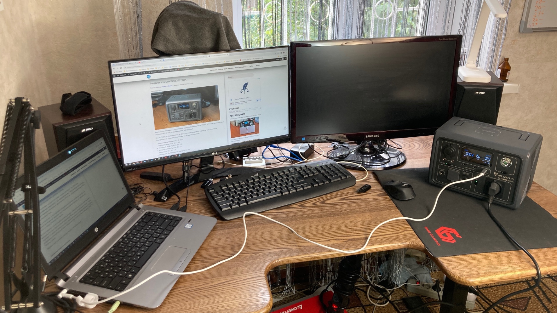

Как я планирую использовать BLUETTI EB3A.
Буду запитывать ноутбук через разъем USB Type-C, вот есть такие переходники шнурочки для этого. Я думаю, что в этом случае потребление будет меньше, чем через блок питаня 220В и ноутбук проработает дольше.
Так же буду заряжать телефоны, повер банки и другую мелочь, когда не будет електричества.

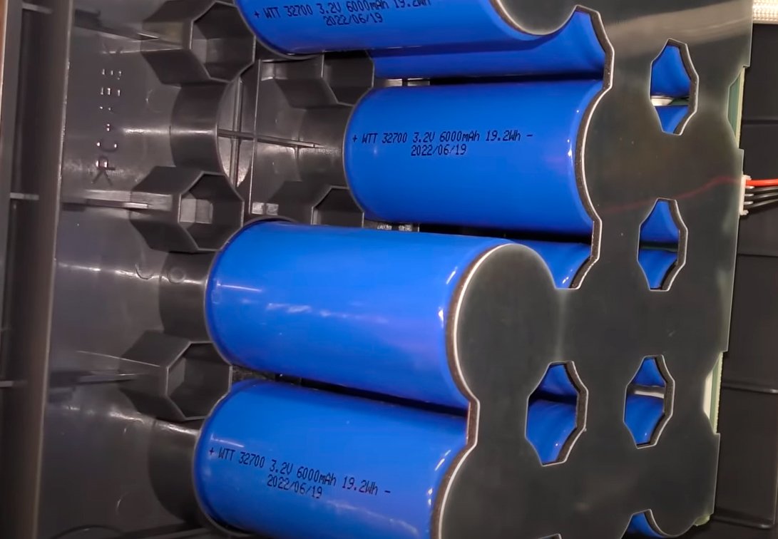

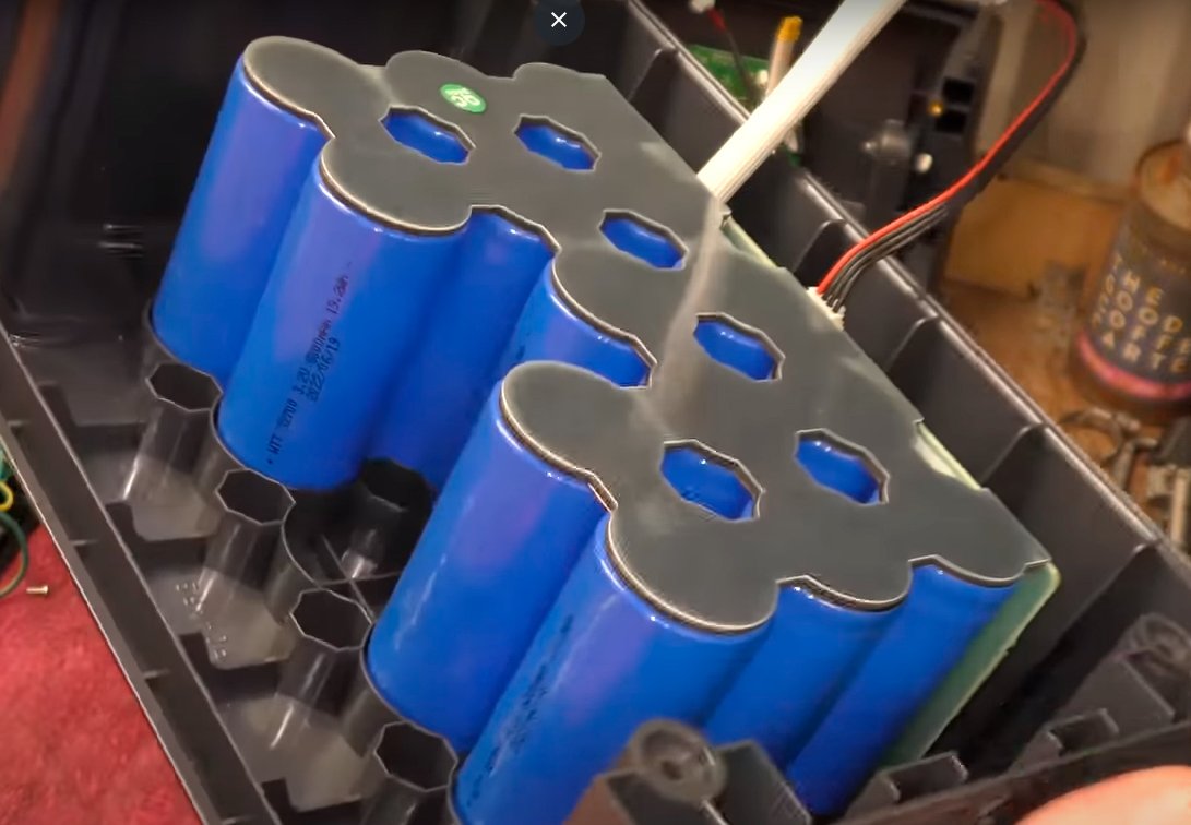

Единственное, редко, но случаются проблемы с батареей. В некоторых BLUETTI EB3A умирают банки аккумуляторов или происходит разбалансировка, когда часть разряжена а остальные заряжены. Лечится заменой аккумуляторов или дозарядкой.
Она надежнее и лучше сделана чем Bluetti EB70, которые мне друзья приносили на ремонт, там она выходила из строя даже при правильной експлуатации, подробнее про эту проблему здесь

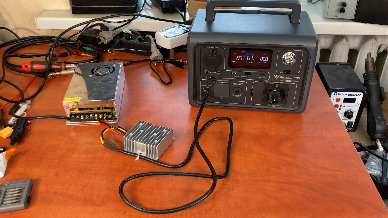

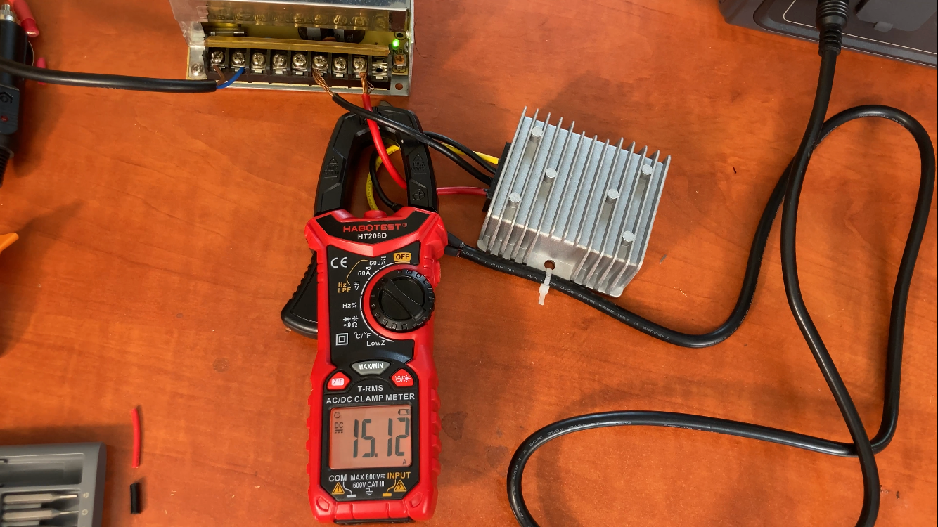

Делаю зарядку для BLUETTI от автомобиля или аккумулятора 12-14 вольт, подключил преобразователь с 12В на 24В и заряжаю станцию, преобразователь нагревается до 40 градусов. Потребляемый ток получился 15А при 14В, зарядная станция при зарядке берет 197Вт и заряжается быстро.Вроде получается не плохо, но потребление получается не маленькое, хочу подключить в прикуриватель автомобиля, должен потянуть.
Re: Портативная зарядная станция BLUETTI EB3A
А що там за провід на прикурюватель іде і який запобіжник стоїть? Він вроді на короткочасне навантаження розрахований, я би не резикував.
Якшо під капот лазити не хочется, можна десь вивести провід квадратів 6 хочаб, від акумулятора напряму з роз'ємом Андерсон, чи подібним.

Та отож я думаю, як краще. В мене 20А стоїть запобіжник, товщину провода треба глянуть.

Вобщем сделаю выход с аккумулятора под XT60 для быстрой зарядки станции в машине, с прикуривателя не вариант.

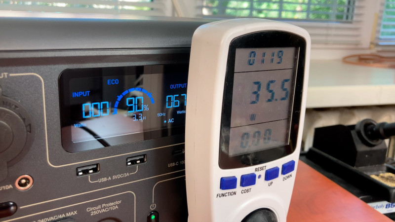

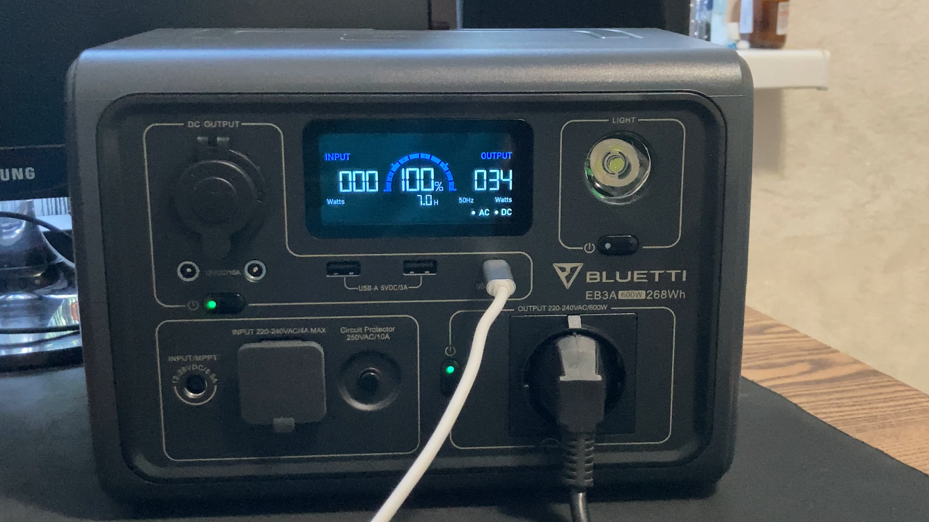

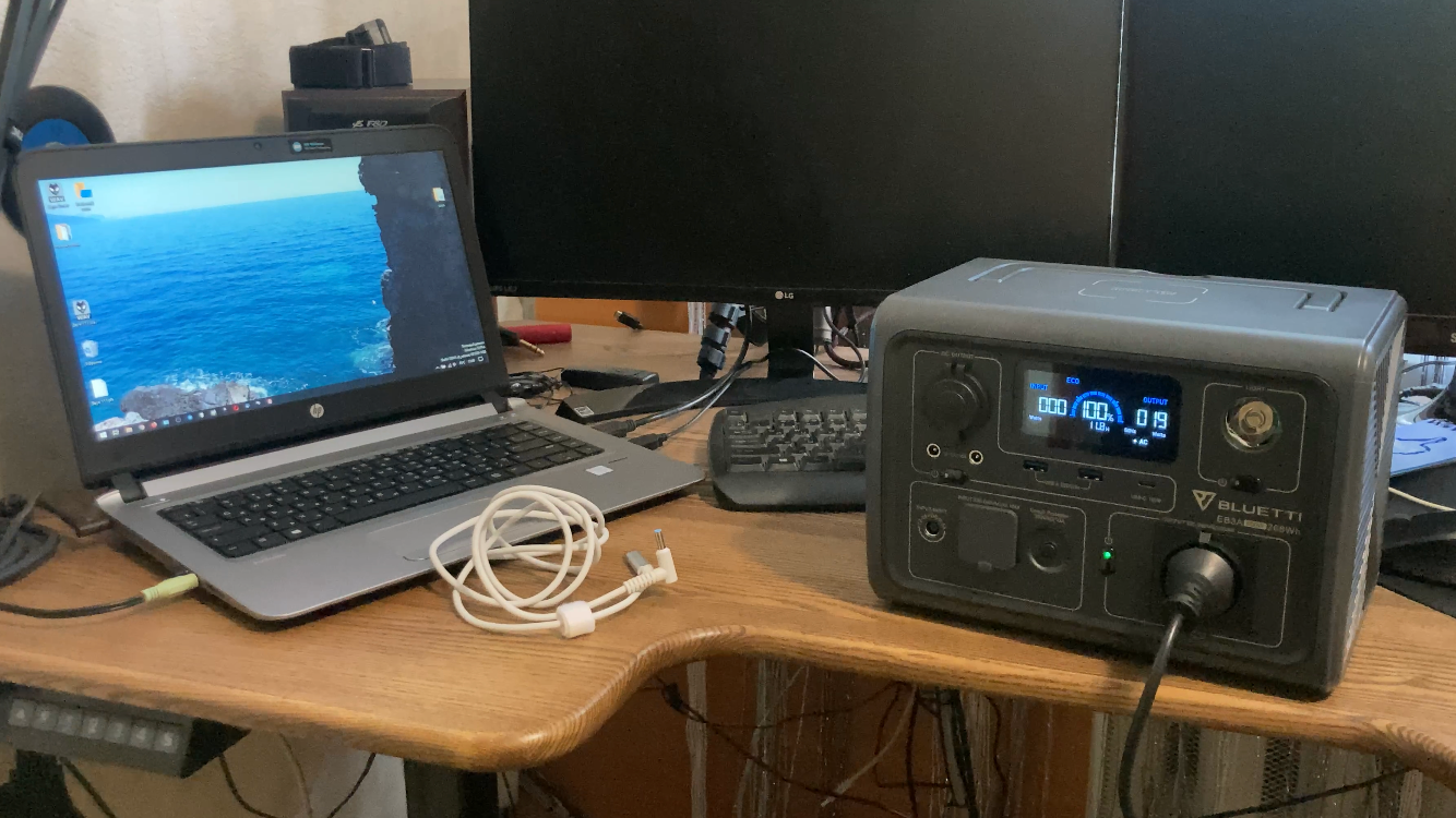

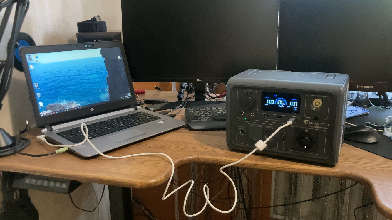

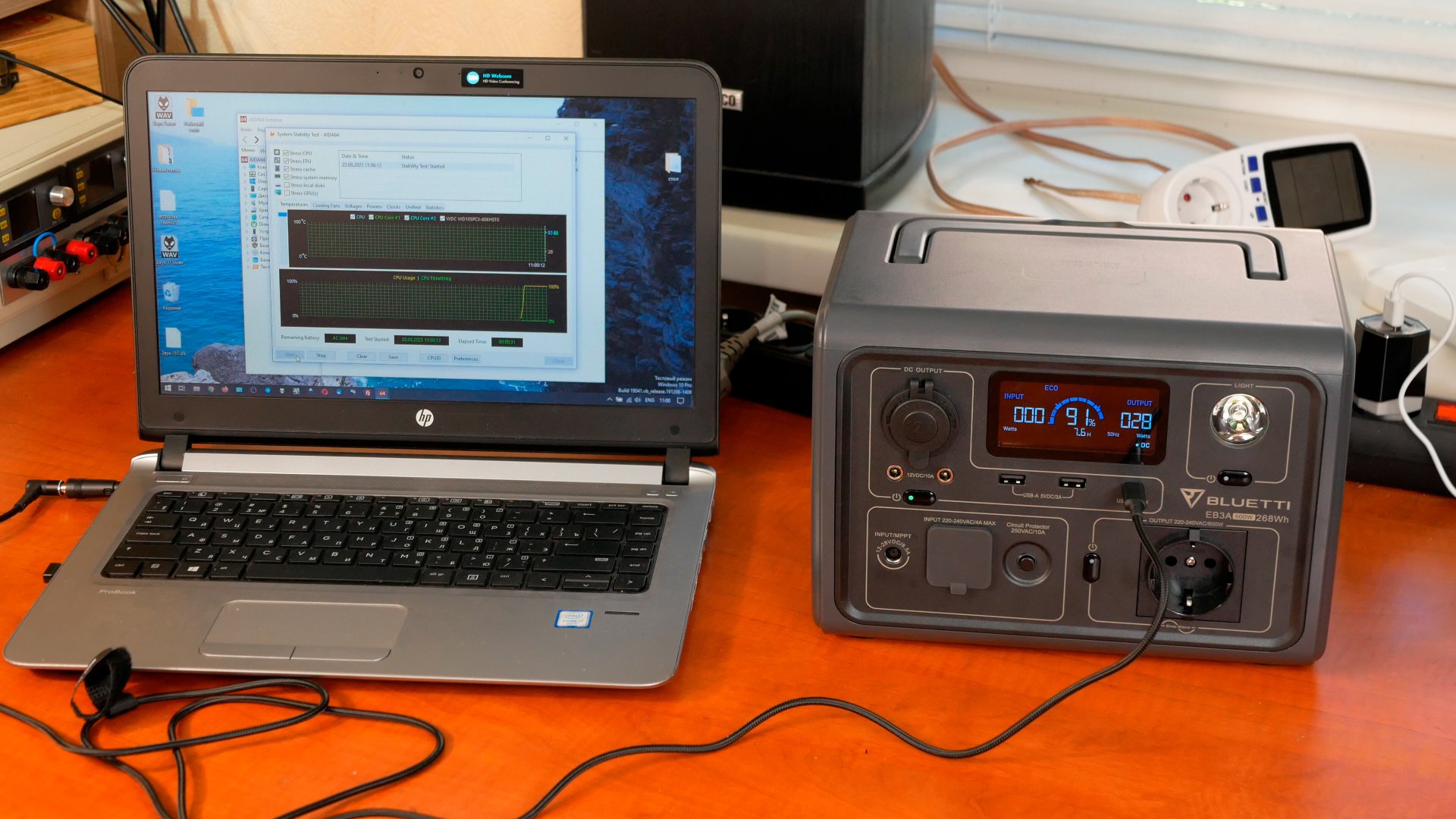

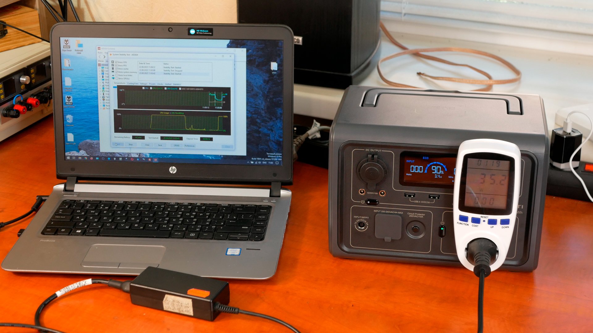

Проверил разницу при подключении ноутбука к BLUETTI через розетку 220 и через type-c, как и ожидалось, чрез розетку потребление больше. Интересно было на сколько больше:
В среднем, потребление ноутбука без нагрузки 10 Вт через type-c и 15Вт через розетку 220.
Терерь я дал максимальную нагрузку на ноутбук и посмотрю разницу, если станция мощная, то это все мелочи, но у меня BLUETTI EB3A не супер мрощная, поэтому хочу сделать все оптимально.
Потребление 35 ВТ при максимальной нагрузке от выхода 220В
Сама станция показывает потребление 67Вт а прибор 35.5Вт и время работы 3.4 часа
Потребление 28 Вт при максимальной нагрузке от выхода type-c, время работы показывает 7.6 часов.
Получается немного сэкономить заряд батареи используя type-c.

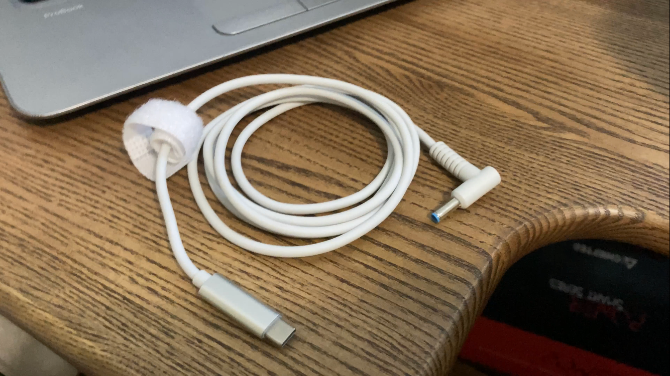

Шнурок для подключения ноутбука HP через type-c купил такой и взял еще универсальный под большенство ноутов.
Получается, что ноутбука должно хватить на долго, меня такое очень даже устраивает.

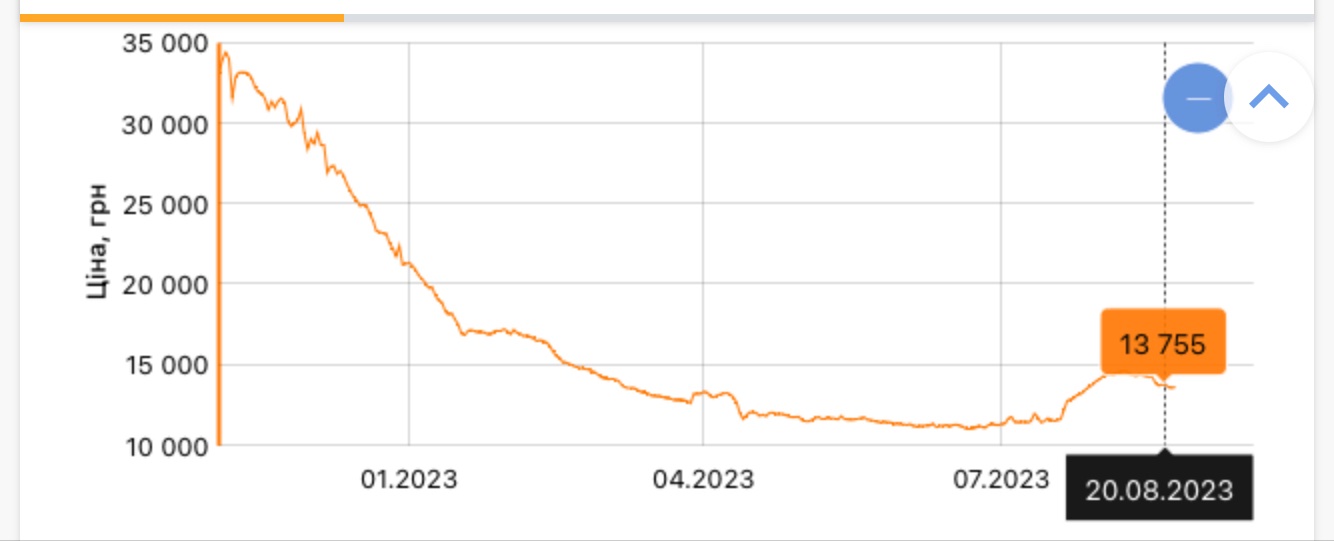

Решил посмотреть как менялась цена на станцию за год.
Максимум продавали за 35000 минимум за 11000 грн и сейчас цена ползет вверх.
Барыги они и в Африке барыги..

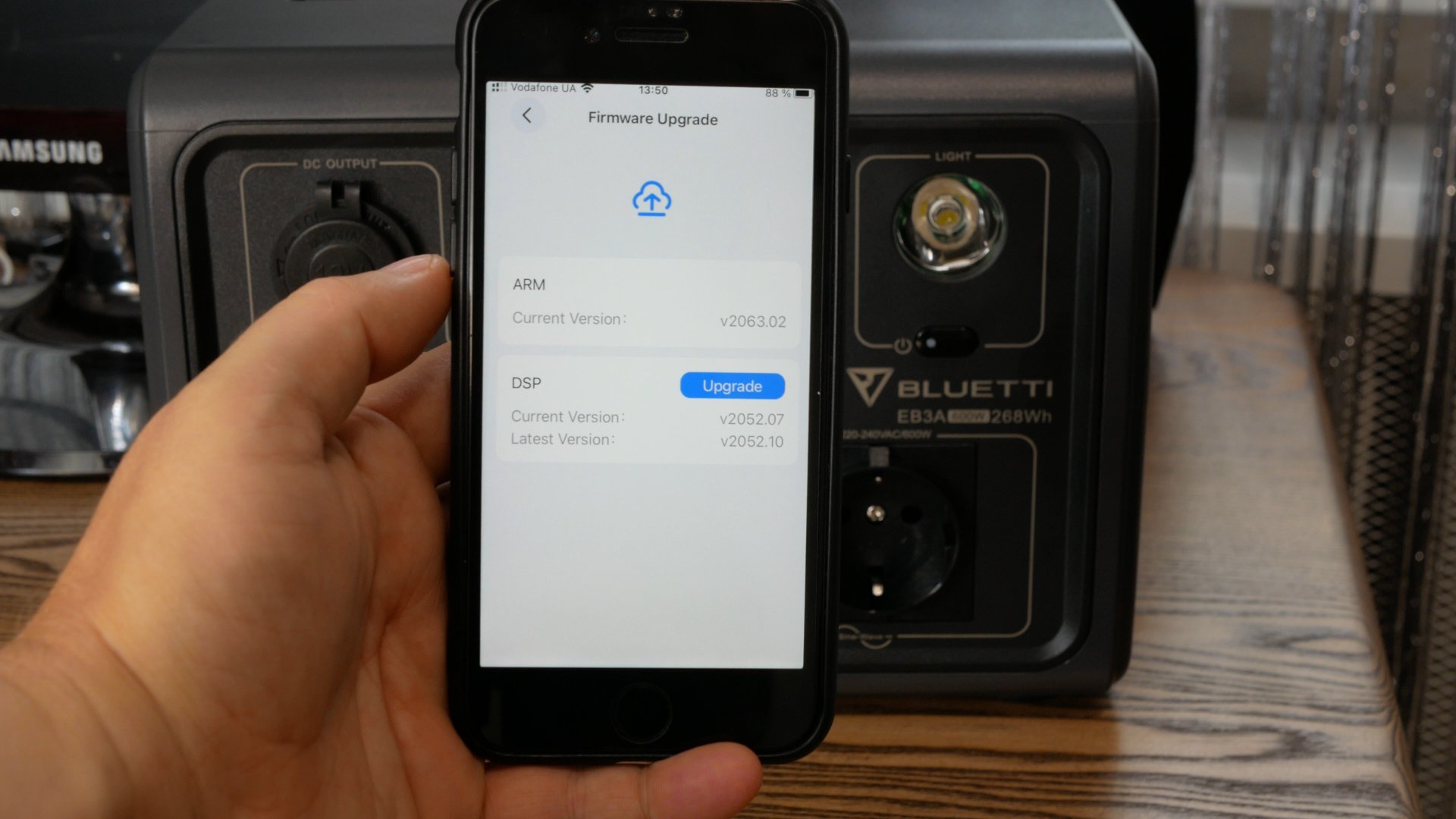

Попросил производителя выслать мне последнюю версию прошивки, что бы исправить проблему с бесперебойным режимом и устранить остальные косяки описанные выше, здесь
Жду прошивку и посмотрим, что поменяется после обновления.
- Сообщения: 4384
- Репутация: 2930
После обращения в техподдержку на станцию пришла новая прошивка(DSP v2052.10), обновлю и посмотрю что поменялось.
- Сообщения: 4384
- Репутация: 2930

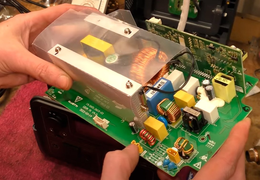

Не поменялось, прошивка не помогла. В режиме UPS примерно каждый час отключается розетка 230 и потом включается. Поддержка ничего вразумительного сказать не может.

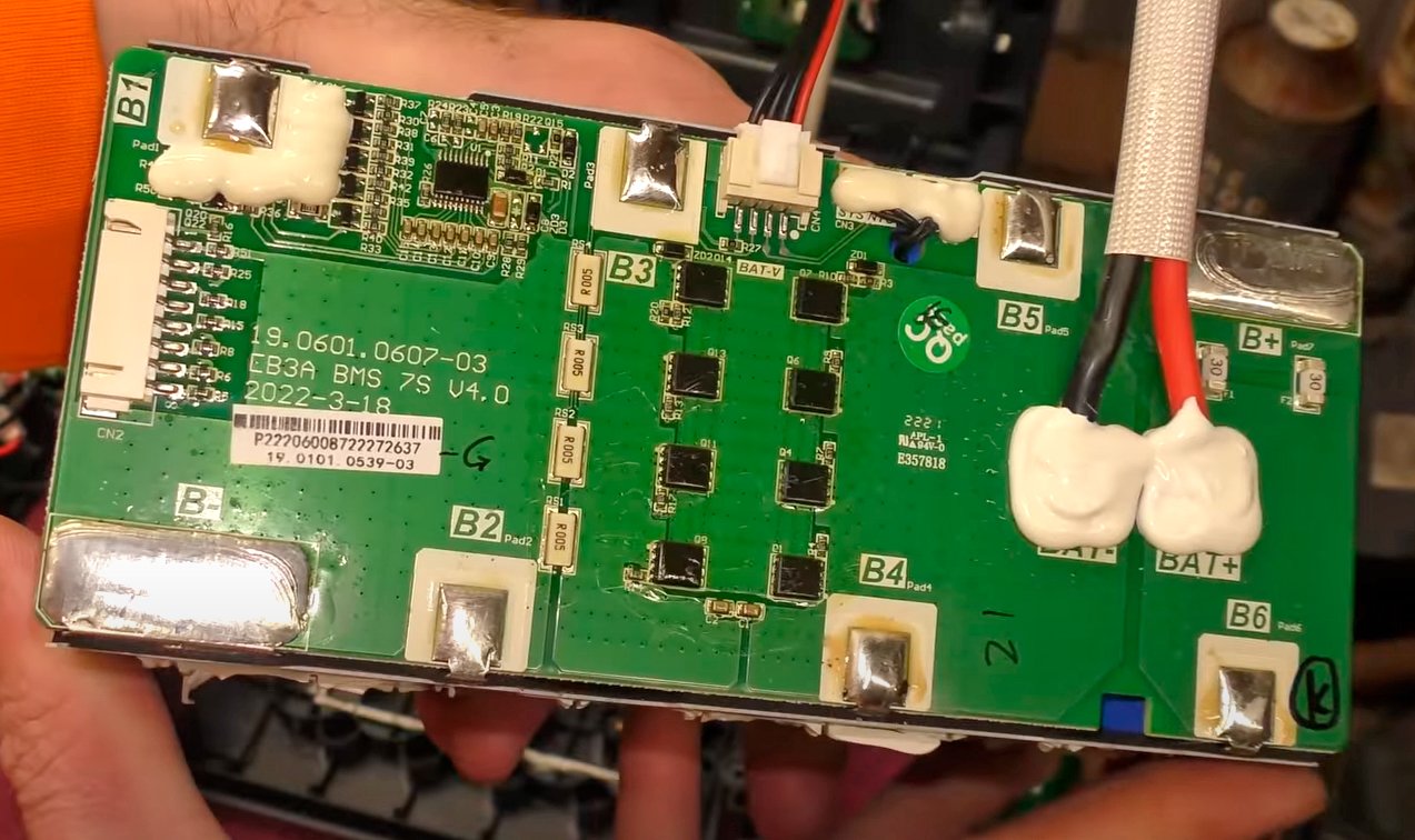

Но стало понятно откуда потребление станции 7.5 Вт транзисторы и импульсный трансформатор нагреваются до 53 градусов, вот куда уходят Ватты, но почему так происходит загадка.

Сегодня вырубили электричество, подключил ноутбук через type-c и монитор через 220В к зарядной стации, все это проработало 7 часов с общим потреблением, в среднем 34 Вт.
Кстати станция верно указала, сколько она сможет проработать при такой нагрузке.

Заметил, что при обычной зарядке от розетки в режиме "Standart" , станция во время зарядки выдает ошибку по перегреву. В комнате всего 20 градусов. Что-то очень много глюков я уже насобирал..
- Сообщения: 340
- Репутация: 195
На форуме блуетти все жалуются на перегрев при зарядке, вы не планируете модернизировать систему охлаждения?
- Сообщения: 4384
- Репутация: 2930

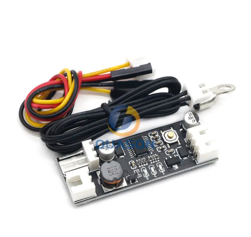

Планирую, штатная система начинает охлаждать, когда радиатор прогревается до 80 градусов, меня такое не устраивает. Есть вариант попробовать модернизировать эту или сделать свою систему управления вентилятором. Скорее всего буду делать свой вариант, сделаю, напишу результат.
mademchenko
- Стаж: 2 года 8 месяцев
- Аудио система: Eb3a
Вот это можно внедрить в станцию, стоит не дорого. Можно подключить к заводскому вентилятору, можно заменить вентилятор- он тут 60мм 12 в. С подключением- или просто к панели управления и будет работать только при включении дс, или ещё немного покопаться и найти 12в при включении устройства. Коридор работы можно сделать от 40 градусов и +20 на максимальные обороты. Минимальные обороты выбрать на слух
