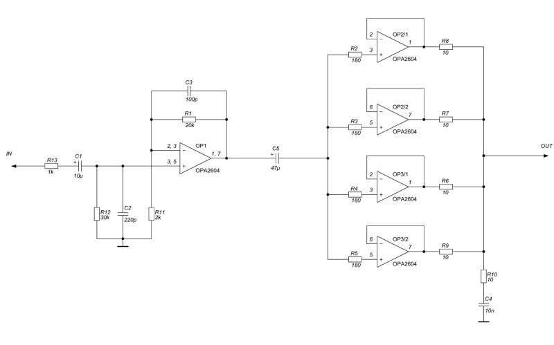

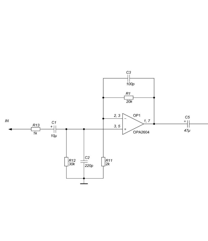

Добрый день! Прошу помощи по схеме. Для чего установлены элементы R11 и С2?
Схема имеет чувствительность на входе 0.7 вольта и далее режет вершины синусоиды.
Как изменить чувствительность по входу на 1.5-2 вольта. Не устанавливая доп. элементов?
Усиление схемы 10 дБ.
Спасибо!

С2 нужен что бы шунтировать на землю ВЧ шум который может пролазить через вход, тем самым не пуская этот шум на вход ОУ. R11 нужен что бы задать нужный (Ку) коэффициент усиления схемы.
Это схема не инвертирующего усилителя на ОУ, Ку такой схемы равен (1+R1/R11)=(1+20k/2k)=11, напряжение на выходе усилителя будет равно Uвыхода=Uвхода*Ку, что бы уменьшить Uвыхода, нужно уменьшить Ку схемы, т.е. вам нужно либо уменьшить номинал R1 или увеличить R11.moneron писал(а): 07 авг 2023, 22:28 Схема имеет чувствительность на входе 0.7 вольта и далее режет вершины синусоиды.

Немного добавлю...
Питание всему голова.
Поэтому выше головы не прыгнешь.
Это необходимо учитывать, какую максимальную амплитуду выходного сигнала Вам необходимо.
Чтобы увеличить входное напряжение с 0.7вольта до 1.5 - 2 вольта, оставив тот-же КУ, нужно изменить R12 до 10-15 кОм.
При этом входное сопротивление так-же уменьшится. Это важно знать.
Какой у Вас источник? С каким выходным сопротивлением?

Спасибо за науку! Общая схема такая.
Планировал до входа ставить пассивный ФНЧ 4-го порядка.
Он как раз режет сигнал в 10 раз. И для чувствительного входа самое то!
Но к сожалению, все шумы и наводки на низком уровне усиливает схема, что неприемлемо.
Было принято решение перенести ФНЧ со входа на выход. Это принесло неплохой результат.
Но теперь затык что на вход приходит не 0.2в а 2в. Искажения зашкаливают. Нужны изменения.
Поэтому спрашиваю.
Выходное сопротивление источника 300 Ом
Поэтому спрашиваю.
