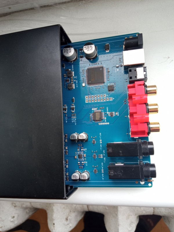

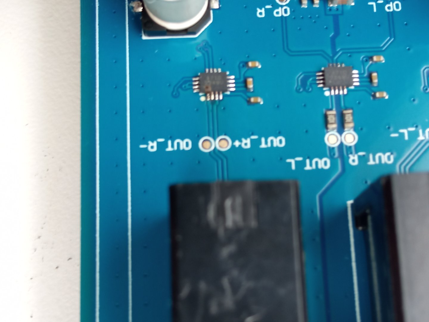

Короче что-то попало на вход и коммутатор на крохотном чипе здох. На фото заметна дыра на чипе правого канала R и оборвана дорожка.
Напряжение питания ОУ отсутствует, индикаторы горят, входы переключаются.
Думаю, надо выпаять эту блоху, может она закорачивает питание.

Обратился в мастерскую по ремонту ноутбуков. Там ребята выпаяли поврежденный ЧИП и я проверил ЦАП. Все в порядке, девайс живой.
