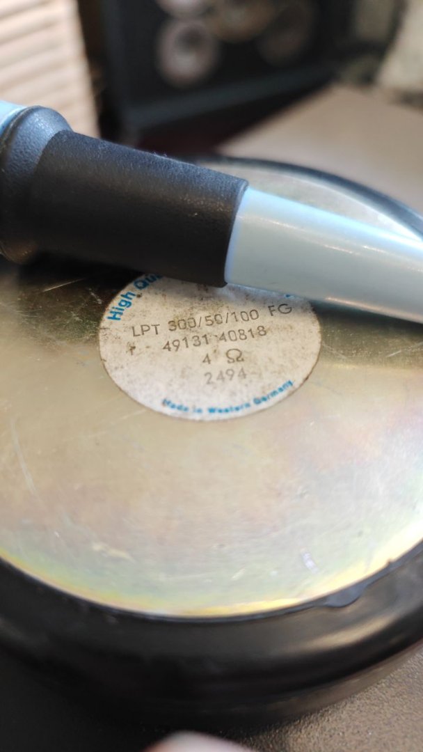

Может кто имеет опыт работы с корректором Линквица, нужно оценить перспективность использования 12" lpt300/50/100?

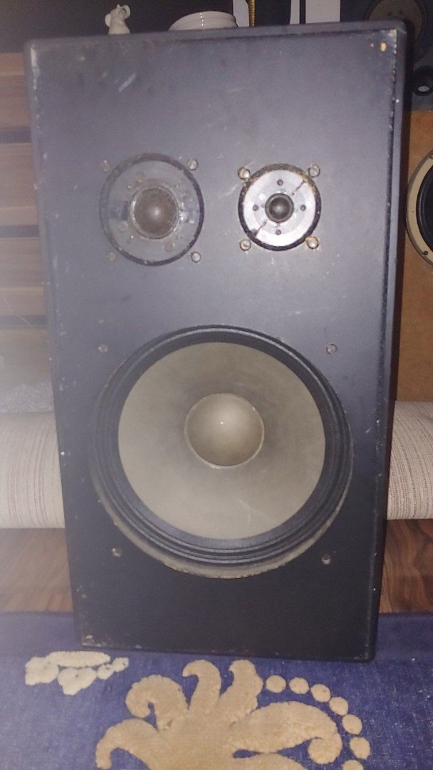

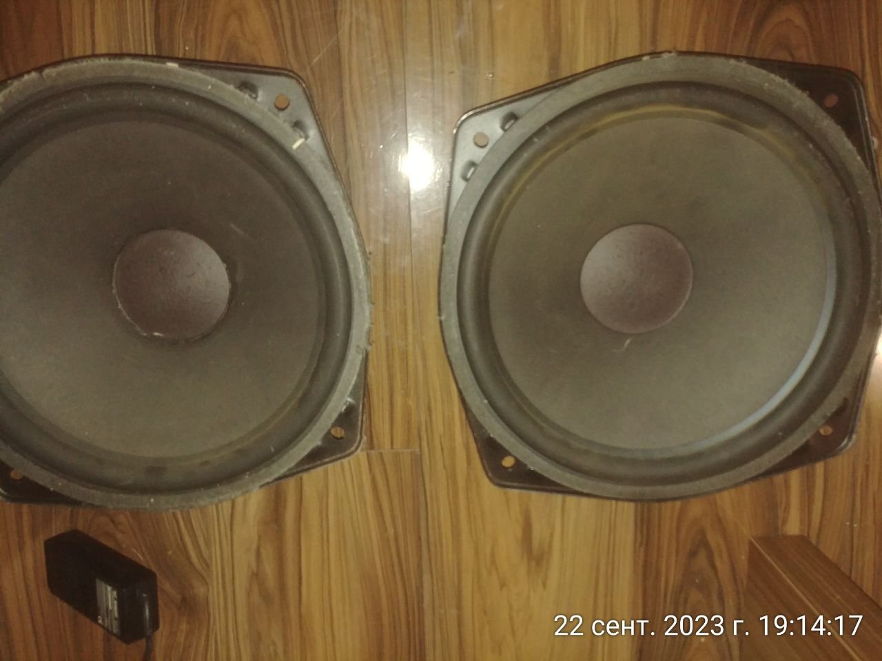

Суть такая, случился небольшой круговорот барахла в городе - поменял ненужное на непонятное))
Теперь у меня лежат 2 12ки, от зя Кантон.

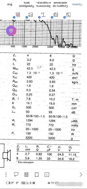

Чуть позже нашелся даташит.

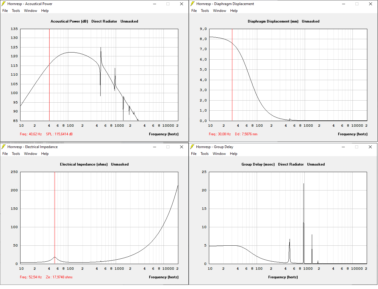

Вбил данные в хорн респ, для импеданса 3,6ом и 50вт, получил такое.
Вроде бы запаса хода должно хватить для квартиры.
Буду признателен за мнение со стороны и пояснения, если есть логические ошибки.
Фи делать не хочу, литраж 120л.

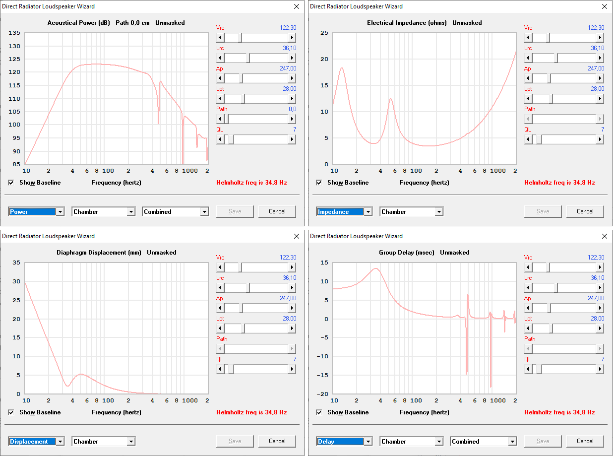

mtz_fish писал(а): 17 окт 2023, 22:17 Может кто имеет опыт работы с корректором Линквица, нужно оценить перспективность использования 12" lpt300/50/100?
Оценивайте.
Файл приложен.

Спасибо, попробую.

А еще можно с цифровой коррекцией поиграть, как здесь viewtopic.php?t=1292
А вообще, странно, что такие динамики в ЗЯ стояли - добротность слишком низкая. Такие в ФИ да БП надо, если по науке.

Думаю, что да, но эквивалентный объем пугает.
Пока отложил их, черт знает, что с ними делать.
Ход малый, поэтому коррекцию откидываю.
Пусть лежат, есть не просят)
