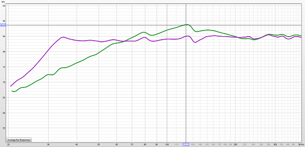

Знайшов АЧХ отримані в ближньому полі від переробленої S30B, зелена АЧХ це АЧХ фазоінверторної АС без корекції, фіолетова це корекція АЧХ, як бачите на зеленій АЧХ спад SPL починається з 70Гц, і так само помітний горб від 70 до 200Гц, локальні горб на 120Гц, це прояв стоячої хвилі у кімнаті, і якщо прояв стоячої хвилі видно в ближньому полі, то в зоні прослуховування ці стояки призводять до відчутного спотворення НЧ діапазону. Фіолетова АЧХ це результат корекції АЧХ АС, така АЧХ дозволяє отримати більш рівний НЧ діапазон від 35Гц, в результаті якщо не ганятися за 20Гц, то від полочної АС можна отримати НЧ від 35Гц, що цілком достатньо для прослуховування музики в ближньому полі на помірній гучності.
